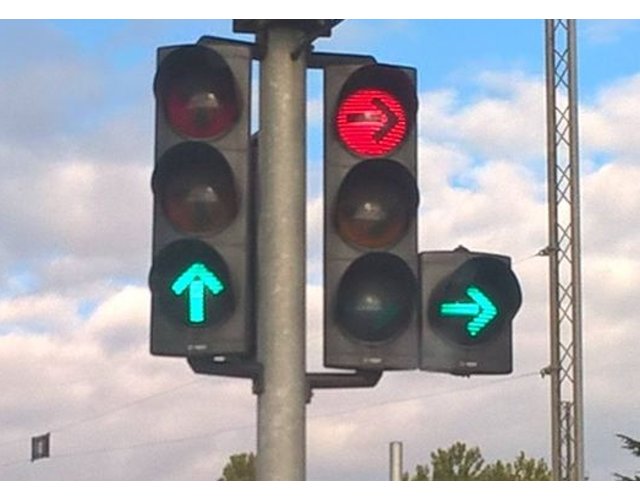

Objavil sa u nás semafor s doplnkovou šípkou umiestnenou dolu. Je to v poriadku, alebo niekomu jeblo? Aký je váš názor?

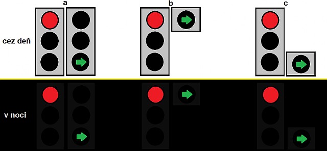

Križovatka má 3 jazdné pruhy, každý pre jeden smer. Podľa mňa je tento semafor silne mätúci. Za zníženej viditeľnosti to môže vyzerať ako zelená šípka vpravo pre pravý jazdný pruh, v tom prípade by vodič prednosť nedával a mohol by spôsobiť nehodu alebo zraziť chodcov. Keby bola zelená šípka vo výške plnej červenej, bolo by to jasné.
No neviem neviem...
No neviem neviem...
Za zníženej viditeľnosti je "a" a "c" rovnaké.

#2 Příspěvek od Cowley »
Kazdá šipka má přece jiný tvar. :)
A nesvítí ta šipka trvale? Narazil jsem už i na plechové tabulky se zelenou šipkou.

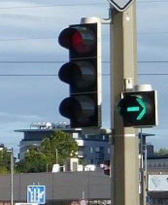

DukeNuke
Příspěvky: 2021
#6 Příspěvek od DukeNuke »
Copak to...
Ale jak se řeší tohle?
Příspěvky: 20872
#7 Příspěvek od BOBOBO »
No , na to stačí použít to mezi ušima . Jaxi stejně .

#8 Příspěvek od jjilek »
DukeNuke píše:Copak to...
Tohle máme také na jedné z nejrušnějších křižoivatek.
Je to neobvyklé ale jednoznačné, jen si na to jeden musí zvyknout.

Lukas-Peca
Příspěvky: 4500
Bydliště: Zlín
#11 Příspěvek od Lukas-Peca »
DukeNuke: ta fotka podle mě není z ČR.
jjilek: světelné křižovatky v Olomouci jsou vůbec specialita, nejlepší je ta u nádraží :)
Když jsem dělal autoškolu, tak jsme poslední jízdu jeli ze Zlína do Olomouce a speciálně nás instruktor upozorňoval, že v Olomouci na některých křižovatkách musí na doplňkovou šipku doprava dávat člověk přednost autům zleva. V té době se to v jiných městech moc nevyskytovalo a na těch olomouckých místech se válelo celkem dost rozbitého skla. Dnes máme ve Zlíně semafor s plnými barvami a k tomu doplňková šipka rovně :roll:

#13 Příspěvek od xsc »
V Praze u Hradu je i rovně a doleva: https://mapy.com/s/resuzapeza
Ale jde o polohu té šipky. Vedle zelené je opravdu hloupá a je možné si ji pak v noci splést se standardní šipkou, při které má vozidlo přednost. Ale definici polohy jsem ve vyhlášce nenašel, asi to bude jen v nějaké normě pro značení.

Lukas-Peca
Příspěvky: 4500
Bydliště: Zlín
#15 Příspěvek od Lukas-Peca »
Stačí si přečíst zákon nebo wikipedii. Pokud je šipka umístěna vedle červené, jedná se o doplňkovou zelenou šipku a je třeba dávat přednost. Pokud je umístěna vedle zelené, nemusí se dávat přednost vozidlům ani chodcům, pokud není doplněna žlutým symbolem chodce.
Hillem popisovaný případ se nazývá signál pro opuštění křižovatky a není potřeba dávat přednost vozidlům, ale je nutno dát přednost chodcům, kteří už se nacházejí na přechodu. Zelená na přechodu v tu chvíli už svítit nesmí. Přechody jsou samozřejmě navrhovány tak, aby i na červenou bylo možno přecházení bezpečně dokončit.
