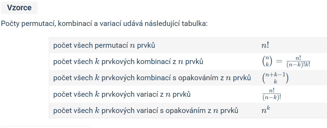

Brozicek píše:Vzoreček pro kombinace je: n! / (n-k)!
Ne, to je vzoreček pro počet variací (= uspořádaných výběrů k prvků z množiny n prvků).
Yarda1
Příspěvky: 2748
#14 Příspěvek od Yarda1 »
Brozicek
Příspěvky: 1645
Bydliště: Studénka
#15 Příspěvek od Brozicek »
tomasjedno píše:Ne, to je vzoreček pro počet variací (= uspořádaných výběrů k prvků z množiny n prvků).
Omlouvám se, máš pravdu. Ty názvy Permutace a Variace jsem si vždy pletl, ale vzorce jsem používal správně.
Zde jsou všechny vzorečky pohromadě,
