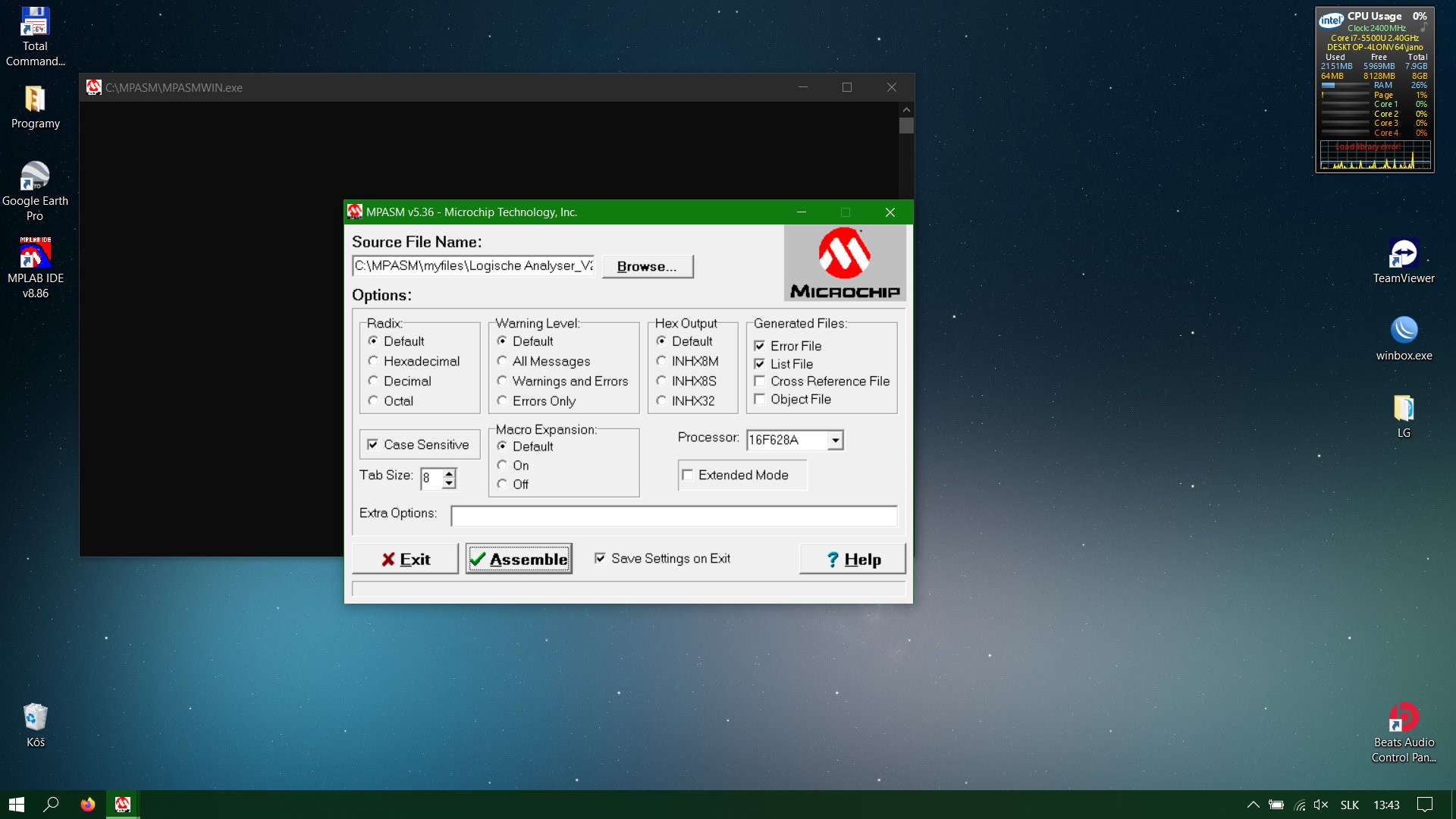

Zdravím. Chcel by som sa opýtať zdatnejších v obore PIC, prečo mi tento archaický kompilátor MPASM, v tomto nastavení, neskompiluje asm súbory do HEX-u aj keď sú v projektoch uverejnené vlastne ako súbory na používanie - free. Na niektorých projektoch to funguje bezvadne. V PIC-och sa absolutne nevyznám, iba napálim a používam, ale keď niekto uverejní celý projekt aj ASM aj HEX a v konštrukcii ten HEX je funkčný, tak si myslím, že by to malo ísť bez chyby. Vyhadzuje ERR aj niekedy 800 chýb (podľa veľkosti súboru). Nemyslím, že je chyba v ASM-och, (myslel som, že je to vo veľkej dlžke súborov, ale aj krátke súbory nefungujú), skôr je niečo v mojom nastavení, alebo v zadaní ciest, ku kompilácii. Je tam len pár nastavení, zadám aj správny PIC, ale niektoré ASM súbory nefungujú. Nainštalovaný je na "C" aj mám vytvorený priečinok priamo v inštalácii- niekde som sa dočítal že dľžka ciest býva problém, ale niečo ide aj z iných médií, napr z HDD. Ďakujem.

Cau, kod ? odkaz ?

#7 Příspěvek od MiloPS3 »
v kodu PIC Frequency Counter je napsano
; Selection of LED display control bits... since 2005, three different variants.
; Select ONE OF THESE in MPLAB under "Project".."Build Options".."Macro Definitions"!
; DISP_VARIANT=1 : first prototype, PIC on left side of display
; DISP_VARIANT=2 : second prototype, separated PIC and display board
; DISP_VARIANT=3 : similar as (2), but for COMMON CATHODE display
; Unfortunately it seems impossible to assign a NUMERIC VALUE to a macro
; in MPLAB (not in MPASM!) ....
tzn. ze musis na zacatku kodu definovat jakej displej pouzivas napriklad
Kód: Vybrat vše
#define DISPLAY_VARIANT_3
pak uz se mi to prelozilo
v kodu Logische Analyser_V2_02 kde je chyba
Kód: Vybrat vše
Error[113]   XXXX Symbol not previously defined (status)
tak je to malyma pismenama , spravne je velky -> STATUS / N / Z / PORTA .... tehle chyb je tam hodne takze to nebudu prepisovat vsechno jestli se to pak prelozi vporadku...
nebo tam je INTCON1, tenhle procesor ho nema , jen INTCON/INTCON2/INTCON3,netusim proc tam udelel takovou chybu

lesana87
Příspěvky: 4393
#11 Příspěvek od lesana87 »
V některých assemblerech se dalo vypnout rozlišování velikosti písmen.
MiloPS3
Příspěvky: 279
Registrován: 07 srp 2010, 00:00
#12 Příspěvek od MiloPS3 »
dobre ty :potlesk:
Project/Build Options>Project, tab [MPASM Assembler], you find the [_] Disable case sensitivity checkbox.
chyby s velikosti pismen zmizly

Ďakujem MiloPS3. No študujem tie ASMy ,ERR-ory a LST súbory, ako keby som mal z toho ísť maturovať. V pic_counter som dopísal #define DISPLAY_VARIANT_3, ono totižto je pod tým aj napísané,
( "Error, Must define DISPLAY_VARIANT_1, .._2, or .._3 under project options"
; With MPLAB: Project..Build Options..Project..MPASM..Macro Definitions..Add),
že to treba zadať, akú variantu chcem. Ja tomu až tak nerozumiem, preto to ani neštudujem podrobne. Ale šlape to. Ten analyzator, to je moc veľlá kláda na mňa. Found label after column 1. (R0L), (Nájdené označenie za stlpcom 1.), to ani šajn nemám, čo sa mi to snaží povedať. A ti veľké písmená? Označ mi, prosím Ťa jeden riadok, ako na to, (ja to možno pochopím). V MPASM-e mám Case Sensitive neoznačené, ale aj keď ho zafajknem, sa mi zdá, že to nie je žiadna zmena. Ďakujem.

#14 Příspěvek od MiloPS3 »
analyser
dopln
Kód: Vybrat vše
	#include <p18f4580.inc>
	ERRORLEVEL-207				;<-------------
	radix dec
radek 288 umaz 1
radek 99 an0 prejmenuj treba na ano, nazev se stejne nepouziva
zatrhnout Disable case sensitivity checkbox
Kód: Vybrat vše
Errors    : 0
BUILD SUCCEEDED
kdyz jsem do toho koukal driv ten kod byl nakej divnej, tet jak jsem to projizdel tak mi doslo ze např. toto
