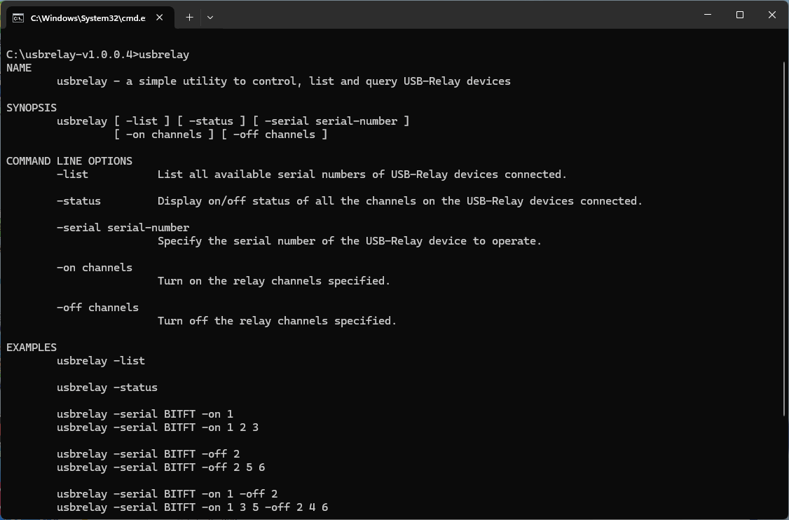

#8 Příspěvek od masar »
K těm modulům je k dispozici ovládací program, ke stažení tady, poslední verze 1.0.0.4. Pracuje v příkazovém řádku Windows (7,10,11) podle obrázku níže.

#11 Příspěvek od masar »
Post od nostalcomp je komfortní program s GUI, který je nejblíže požadavkům houmra.
