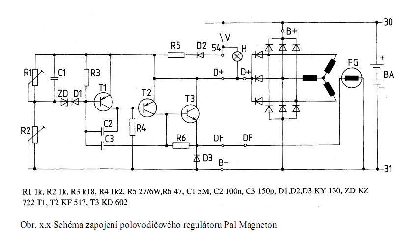

Pokud to nespěchá (hádám, že nespěchá), tak na to budu pamatovat, až pojedu okolo HUM (jednou ročně za tetou na Moravu, jednou ročně do Holic). Schéma odpovídá, akorát je tam navíc jedna dioda ála KA222 (červená katoda+zelená+černá; pokud vidím barvy dobře) a jedna navíc ála KY130 (červená katoda+bílá). Trimry tvoří podkladová čtvercová destička s uhlíkovým nástřikem, hodnoty se nastavují nástrojem ("škrabáním", řekl bych).

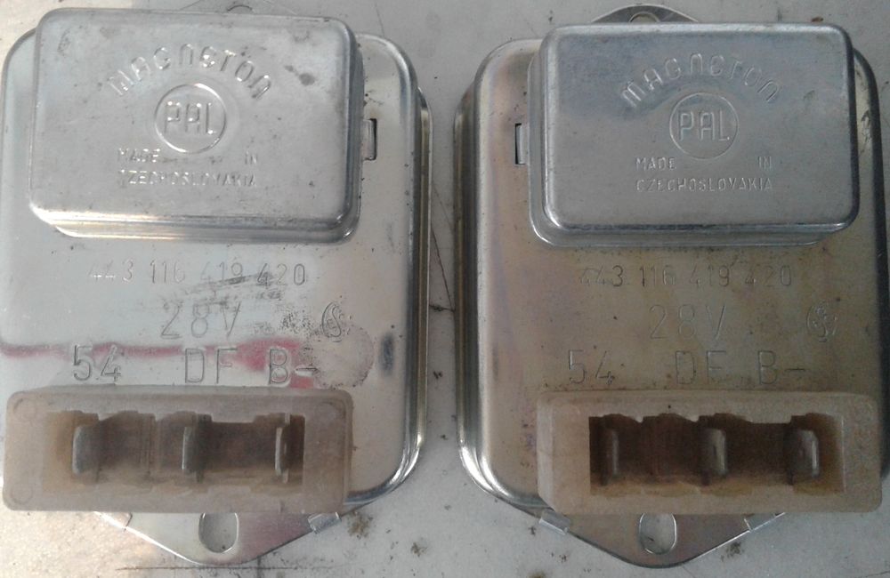

Našel jsem doma dva na 28V

To bude zřejmě do nějakého náklaďáku s rozvody na 24V (a dvěma akumulátory v sérii, tedy tak to aspoň bývalo). Jinak můj exemplář si zarezervoval Milan_F (zatím neodesláno).

Určitě - protože se počítalo s napětím plynování 14,5V na 1ks baterie 12V.
2 baterky v sérii = 2x14,5V = 29V, regler s nominálem 28V dával zhruba 28,5-28,8V a bylo vymalováno. Neplatilo to akorát u vejtřasky, která dobíjela 12V, ale startér měla kvůli výkonu 24V - na start měla přepojovač, kterej přepojil do tý doby paralelně spojený 12V baterky do série. Proto se u ní taky nemá startovat s rozsvícenýma světlama ani další zapnutou elektronikou - dvojnásobný napětí během startu by způsobilo hromadnej přechod do režimu smradistor ...

Tak snad už to zájemce převzal. Řekl bych, že by se téma nemuselo mazat, anžto zaznělo dost informací, Milan_F přiložil schéma atd.
