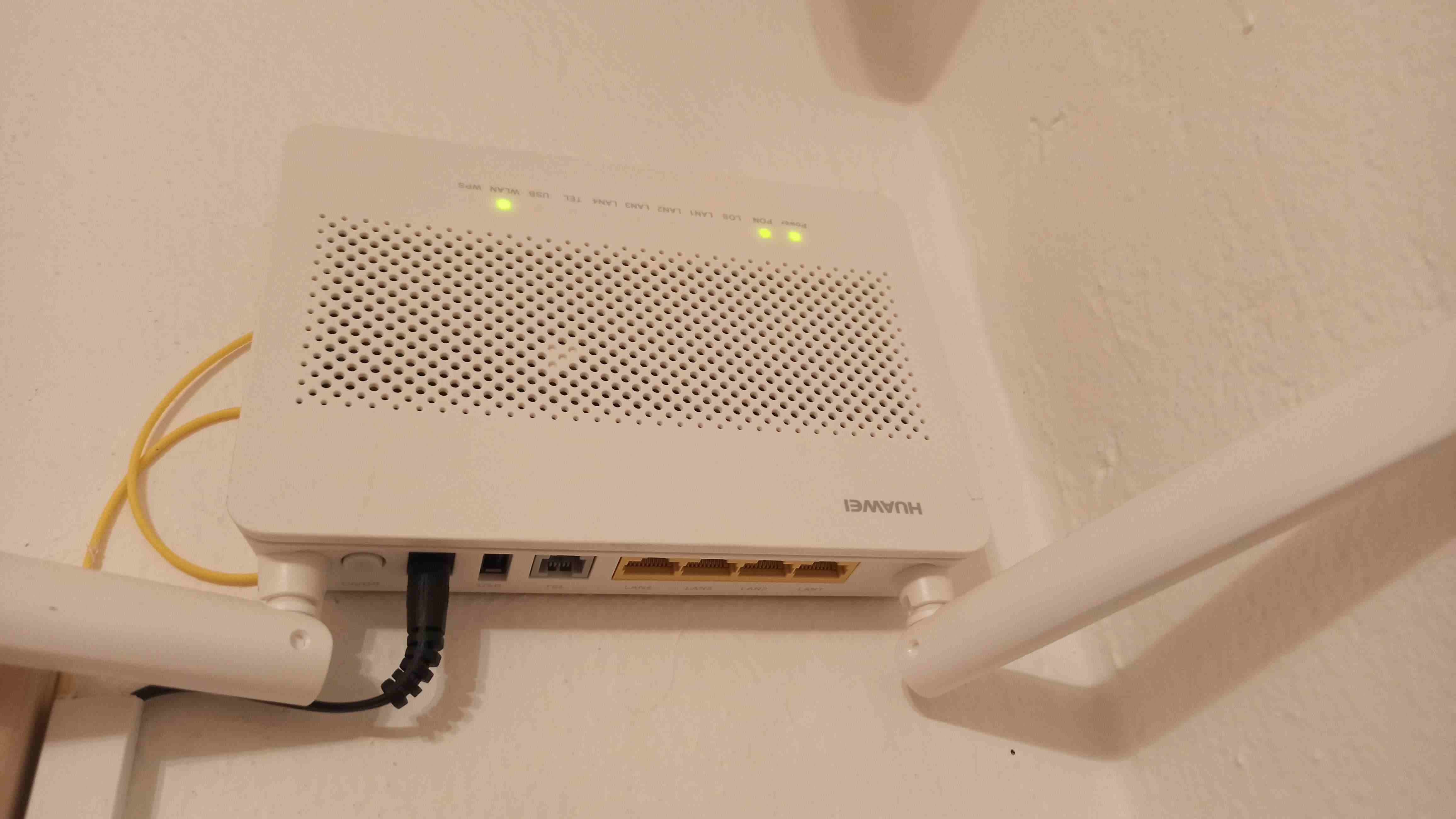

TV najednou nevidí wifi. Ostatní přístroje NTB,TBL,PC a druhá TV jsou ok. Nikdo nic nenastavoval nepřestavoval. Hledá sítě a buď se stále točí a nic nenajde nebo najde dostupné sítě (i sousedů) a když zadám heslo a připojit tak hlásí, že se spojení nezdařilo. Co se mohlo najednou pokazit? Díky

Mohl se např. přepnout router na nepodporovaný wi-fi kanál pro danou tv.
Podívej se do nastavení routeru.

Mohl odejít WiFi modulek, stává se to.

Router se dokáže sám přepnout? Za 4 roky to nikdy neudelal. :roll:

Jak to víš? Tys ho kontroloval?
A odpověď:
Ano,
většina moderních Wi-Fi routerů má funkci automatického výběru kanálu. Tato funkce je obvykle výchozí a jejím cílem je zajistit co nejlepší výkon sítě.
Jak to funguje:
Router při startu nebo v pravidelných intervalech (pokud je tato funkce aktivní) analyzuje éter ve svém okolí.
Detekuje ostatní Wi-Fi sítě a úroveň jejich zarušení na jednotlivých kanálech.
Na základě této analýzy vybere nejméně zarušený (nebo zcela volný) kanál, aby minimalizoval interference a zajistil stabilní a rychlé připojení.
Je to od AI, proto asi ten "éter".
Jen doplním - pokud router vybral kanál vyšší než 11, může to být tvůj problém.

Skutečně tam visí od dubna 2021. Nikdo s ním nemanipuloval. Omlouvám se, ale nevím, že se může samo něco přepnout a z pěti věcí to samovolné přepnutí vadí jen jednomu. Jedná se o tento.

Já přece netvrdím, že to tak je. Uvádím to jako možnost (sám jsem se s tím setkal několikrát).
Co ti brání "vlézt" do nastavení routeru a zkontrolovat použitý kanál, popř. ho ručně změnit? Jen pro ověření.

Mě toto praletá LG dělá tak jednou dvakrát do roka a jediné co mi funguje připojit jí přes kabel většinou to nějaký čas provozuji přes kabel . A pak potřebuji kabel pro něco jiného a koukám wifi zase funguje . Nevím jestli nějaká aktualizace či co , nebo kde udělali soudruzi z Pchjongjangu chybu.
