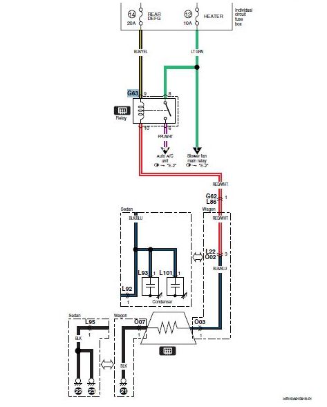

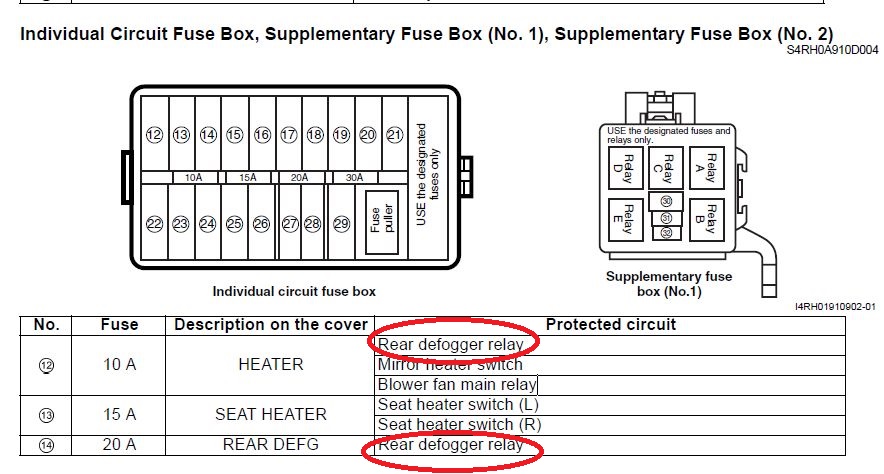

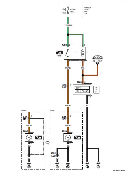

Tak se nějak ztrácím, nevím jestli udělali chybu soudruzi v Japonslu nebo jestli blbnu já. Nefunguje mi zadní mlhovka tak jsem si myslel, že půjdu a opravím to. No šel jsem, neopravil. Zapnu světla a mlhovku, kontrolka svítí, relé slyším cvaknout (zkusil jsem i relé pro odmlžení zadního skla a slyším ho taky, které je G63? viz přílohu) a světlo nic. Járovka je taky v pořádku, pojistky též. Takže kuk do servisního manuálu a je mi to prd platné, nemůžu najít příslušné relé, kde se asi může skrývat? A jak je označené?

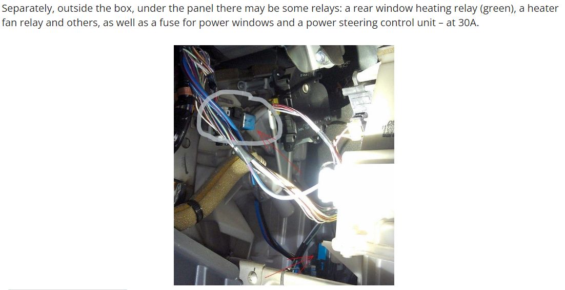

Tak jsem ještě po správně položeném dotazu našel toto, viz foto. Nějak se v to nemůžu zorientovat, je to někde pod palubkou ale otoči jsem to kolem dokola a pořád nevidím kde, že by to byla LIANA s pravostraným řízením...? Já bych tam vlezl ale bolí mě zádo, venku prší atd. no stejně nic jiného nezbude.

Tady si s hillem dovolím nesouhlasit, mám k tomu dva (možná tři) důvody. Prvním důvodem je schema na první přiloženém obrázku, druhý důvod je že to relé slyším cvakat a třetím důvodem by mohlo být, že spínání zadní mlhovky je mechanicky blokováno na páčce kterou se zapíná. Abych mohl mlhovku zapnout musí být zapnuta hlavní světla, když světla vypínám tak při parkovacích ještě může svítit ale při vypnutí hlavních světel se mechanicky vypne i mlhovka. Proměřím vedení od relátka k járovce, jak naznačeno výše, možná svazek do pátých dveří, uvidím.
A ještě doplním ("Mlhovka se v dokumentacích neuvádí, jen jako, že může být, protože zadní mlhovka není všude povinná, tak je pro nás "jaksi navíc".") mám dokumentaci ke svému, z toho jsou ty obrázky, dokumentace ke staršímu modelu zmiňuje to co jsem citoval v závorce. A už jsem jednou přistihl japonské soudruhy, že udělali fatální chybu, tady se to zřejmě opakuje, jen chyba v dokumentaci není až tak závažná, jen mě dráždí. Pro úplnost dokumentace je k nalezení pod názvem 99501_73J00_01E.

Takže novější verze, než jsem ti popsal. Ale trvám na tom, že to druhé schéma není od mlhovky, ale rozmrazování zadního skla.
Podle toho prvního schématu ti nezbude, než jít po hnědožlutém drátu.
Černý je vždycky kostra, šlusmetrem snad prověříš, jestli není přerušený.
A na tom hnědožlutém hledej plus. Jinak na to nepřijdeš.
Konektor G bude zřejmě končit na rozvodné desce sekundárních pojistek, nejspíš i to relé najdeš tam. V dokumentaci musí být i výkres, nebo seznam, kde je jaký konektor. Ale dá se najít podle barev drátů, které do něj vedou. Aspoň v tom jsou Japonci důslední.

ANO! druhé schema je samozřejmě od rozmrazování, co mi je divné, že obě relé jsou ve schematu označena G63! Jinak dál už samozřejmě šlusmetr případně voltmetr, s tím si musím poradit vlastnoručně.
Příspěvky: 21229
#9 Příspěvek od Hill »
G63 je konektor. Na pinech 8 a 9 je přívod od pojistky mlhovky, na pinu 2 je přívod od pojistky odmrazování, na pinu 5 přívod od pojistky topení.

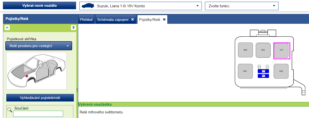

Bohužel není uvedena bližší specifikace vozu, tak jsme vybral nějakou lianu a nějakou variantu. Viz nákres v příloze.
Ale zaměřil bych se na tip, který dal Ekkar - zda má auto zásuvku tažného zařízení s vypínačem mlhového světla.

AHA! to mnohé vysvětluje, tedy že 63 je konektor, TO BYLA TA ZÁHADA na kterou jsem se ptal na začátku. To mě nenapadlo, už tuším kde je.
Auto je, jak jsem napsal SUZUKI Liana, přesněji 1,4 DDiS hatchback. Je to starší auto, takové vymoženosti jako odpojování mlhovky prostřednictvím zásuvky pro tažné nemá. Krabička na obrázku je v motorovém prostoru a nemá s mlhovkou nic společného, relé je spolu s konektore G63 ukryto mazaně a samozřejmě blbě přístupně někde pod palubkou. Je odtamtud spolu s relé pro vyhřívání zadního skla slyšet.

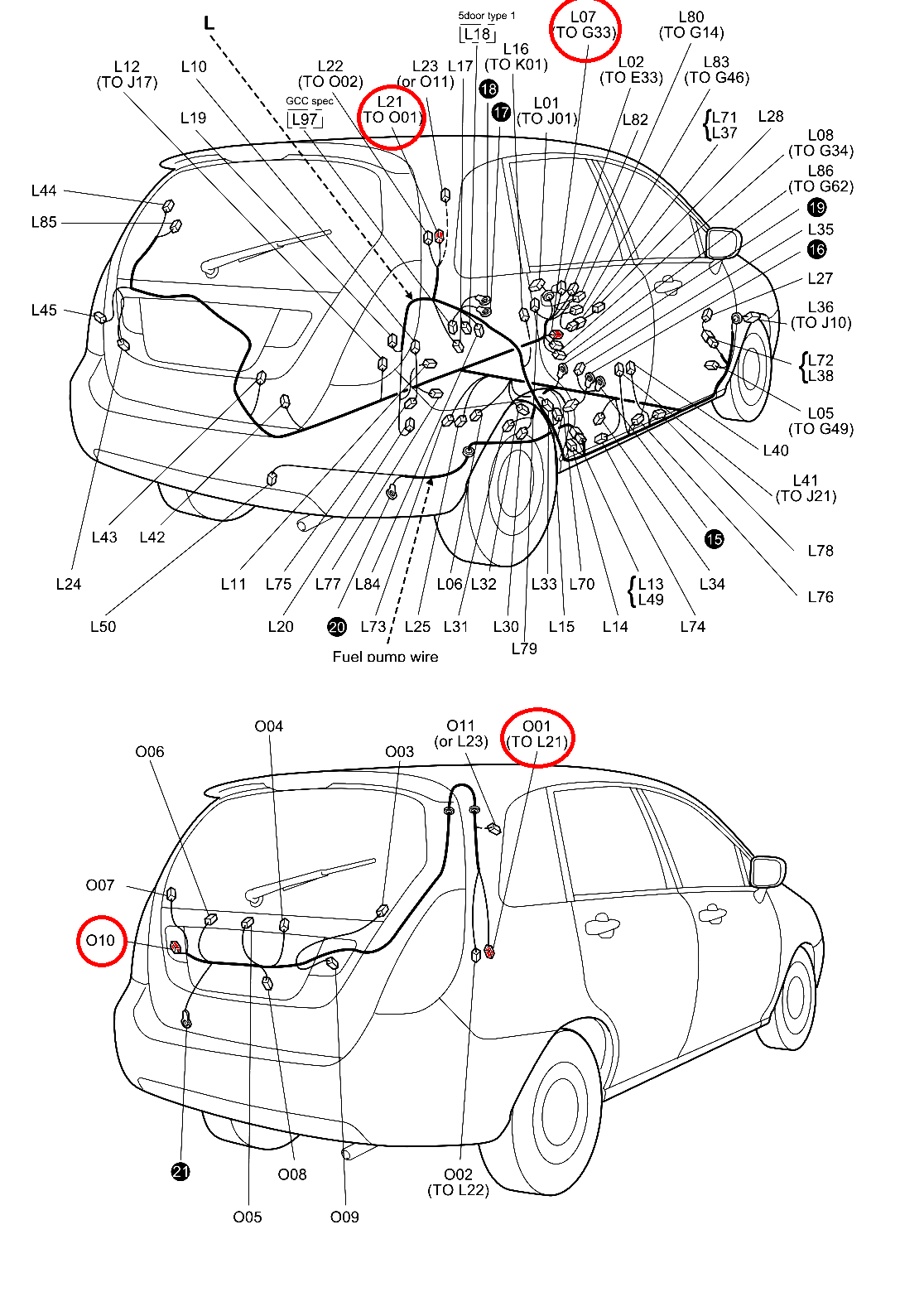

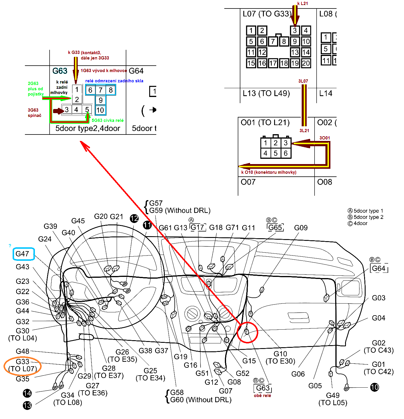

Tak jsem sehnal ještě jeden manuál na Lianu, taky dost univerzální, nicméně:
G jsou označené konektory kabelového svazku palubky
L jsou označené konektory kabelového svazku odpředu dozadu
O mají označení konektory pátých dveří, resp. kufru.
Něco jsem ti z toho vytahal, celý sken té části manuálu má 38 MB.
Koukni do kastlíku, jestli po vyklopení (vyndání) vaničky ta dvě relé neuvidíš.
Ale podle všeho, když sundáš tapecírunk v kufru a najdeš konektor L21/O01, nejspíš tam šťávu ještě naměříš. Od relé až k mlhovce vede plus hnědožlutým drátem: když to nepůjde jinak, píchni do něj špendlík a měř. A pak, spíše pro jistotu, to místo zatáhni izolačkou nebo samovulkanizační gumou.
Pak ještě zkontroluj spojení mezi mlhovkou a kostrou (lampa je izolovaná, bez černého drátu nesvítí), tam bývá po letech problém s podežraným očkem.
A, jestli je to, co jsem tu napsal, v pořádku, zbývá jen vyměnit vodič chobotem u pantů pátých dveří.
Jestli slyšíš relé cvakat, asi tě nemusí zajímat, jestli ho ovládáš přímo kolíbkou či tlačítkem (konektor G40), nebo máš novější verzi, kde se o to stará kontrolér na konektoru G47 prstencem na páčce blinkrů a světel "zapni/vypni jedním kontaktem" a "při resetu vždy vypni".

Zdar, dík hille, mám přímo manuál pro svoji verzi a díky postrčení, že G63 je konektor (a ne relé....) jsem už připraven najít závadu. Pomohl mi poslední obrázek s dalšími konektory vzadu u pátých dveří, tak daleko jsem se v manuálu nedopracoval. Takže teď už jen směle s měřákem vpřed ku světlým zítřkům. Jen co se udělá trochu snesitelnější počasí.
