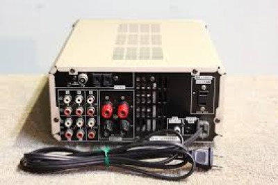

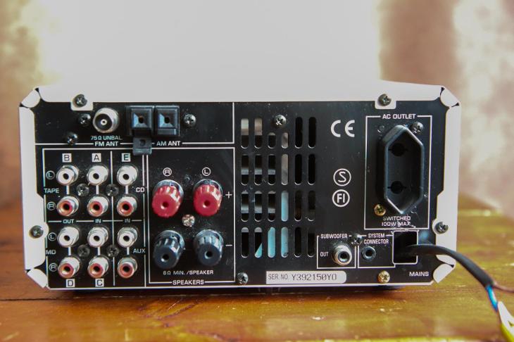

Ono to má cinch na subwoofer, nemáš tam někde nastavenou dolní propust/zapnutý subwoofer? Že by to basy posílalo jen na ten cinch?

Na hloubky to má samostatný cinch - pro subwoofer, tedy basovou bednu s reprákem o velkém průměru. Protože hloubky nevnímá lidské ucho natolik směrově, dává se basový reprák/bedna jeden do středu mezi menší bedny pro pravý a levý kanál. Mívá vlastní síťové napájení pro vestavěný zesilovač.

Nerozumím, proč za jeden zesilovač - v minisystému - zapojuješ další - v bednách. A z jakého výstupu - má to dva: Line a PreOut s vysokou úrovní?
Zkus to zapojit jako pasívní bedny! Vyloučíš hned jeden možný zdroj omezení. A jinak i pokud to má samostatný vývod pro subwoofer, tak by to stejně nemělo nijak omezovat stereo výstupy - tedy pokud to fakt nemá SW přepnutí. Mám zhruba stejně starý JVC UX-7000R a hraje jak z praku, subwoofer nepožívám.

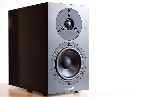

NS-BP200 nemaju ziadny zosilnovac.
https://hifi-wiki.com/index.php/Yamaha_NS-BP_200

rnbw píše:NS-BP200 nemaju ziadny zosilnovac.
Ha! Naletěl jsem na reklamštinu z prospektu: "Výkon je 40/110 W RMS".

PCmaniac99 píše:Ono to má cinch na subwoofer, nemáš tam někde nastavenou dolní propust/zapnutý subwoofer? Že by to basy posílalo jen na ten cinch?
Na tuto otázku tu nikde nevidím odpověď. Opravdu to v menu nejde přepnout?

Skay píše:.. když pustím hudbu ..
je jedno či z CD, rádia, Auxu ? Inak táto Yamaha nemá žiadne menu kde by sa dalo okrem jasu displeja niečo nastavovať. Skús iné reproduktory.
