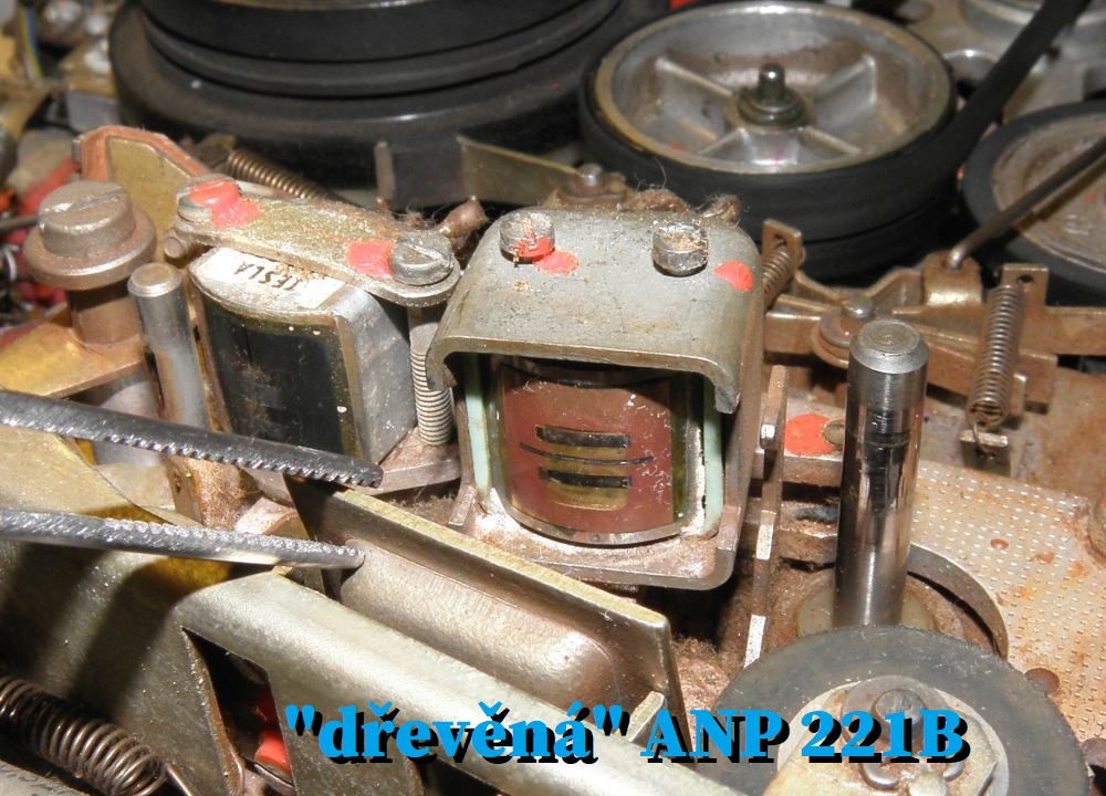

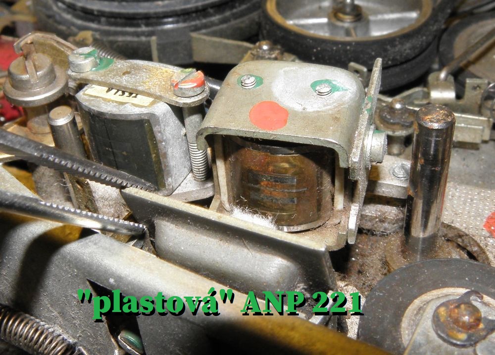

Na radioburze v Praze jsem minulou sobotu zakoupil exportní verzi B4 ve dřevěné skříni. Zeptám se starších kteří tyto magnetofony ještě servisovali. Jak velké vidíte opotřebení hlav viz foto ? mám sehnat jinou nebo to ještě bude dobře hrát. přikládám i foto hlavy jiné B4 co mám.

Snímací hlava je hodně opotřebená, hrát to bude, ale budou miznout výšky.

"Dřevěná" mi z obrázku přijde sjetá míň. Už jsem viděl více vyjeté hlavy. Výšky začnou slábnout až se začne rozšiřovat štěrbina, což bych řek že ještě ani ujedné z hlav nenastává. Pokud bys na tom chtěl nahrávat, je vhodné nastavit předmagnetizaci. S opotřebováváním hlavy se její správná hodnota průběžně snižuje.
Taky bych si pohlídal tvar toho opotřebení. U hlav s přítlačným polštářkem někdy vzniknou "patvary", které mohou zhoršovat kontakt pásku s hlavou v místě štěrbiny, nebo se v případném dolíku může hromadit nečistota, která když se nasbírá působí totéž. Osobně hlavu vyřazuju až když se prokazatelně již někde rozšiřuje štěrbina. Jen jedinkrát jsem se setkal s hlavou, která hrála blbě i když vizuálně vypadala zcela ok. To ale nebyla Tesla.

Takže by ta hlava měla ještě něco vydržet. díky za názory. Jak B4 zrepasuji tak dám vědět jak se to jeví.

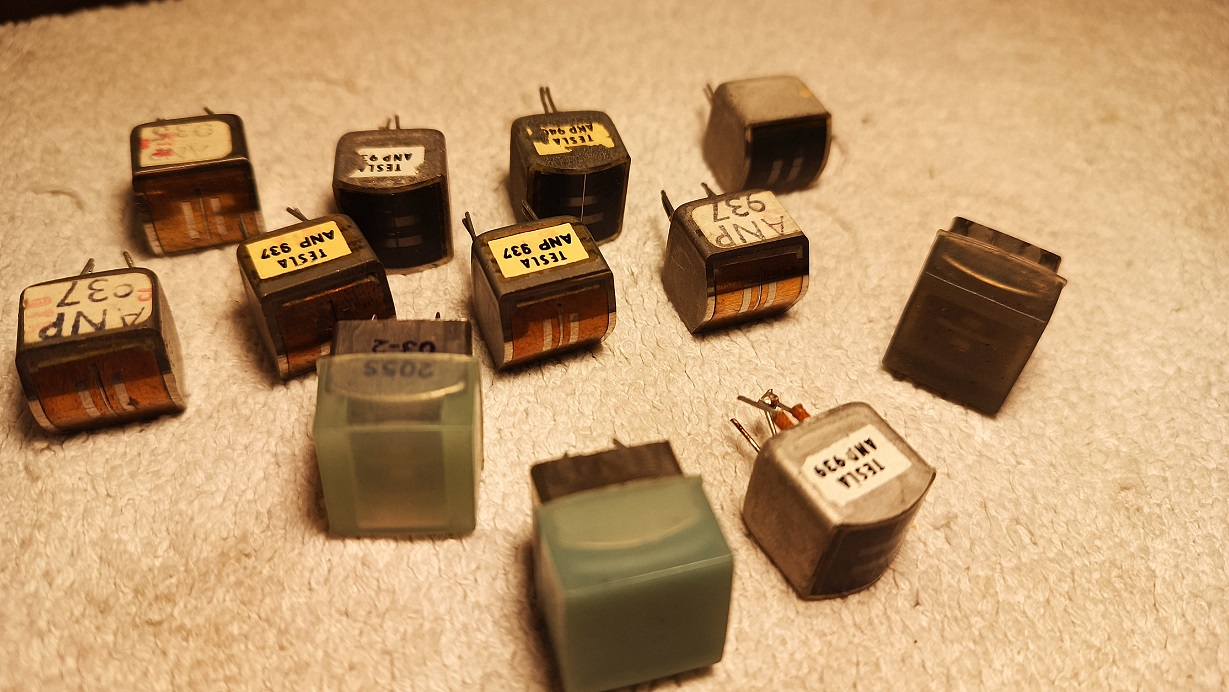

zde je přehled alespoň některých hlav. Třeba to někomu pomůže. https://www.ps-service.cz/archiv/Stares ... -hlav.html

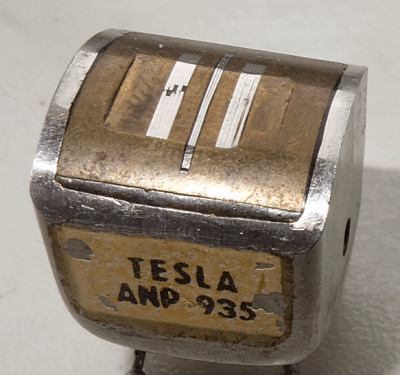

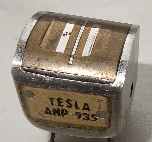

Tyto hlavy mají docela malou tloušťku čela, takže s pokušením na přebroušení bych byl hodně opatrný. U hlavy na obrázku dole stačilo na "zviditelnění" štěrbiny ani ne 0,5 mm. Když to porovnám s probroušením hlavy v "dřevěné B čtyřce", tak ta má (hrubým odhadem) přeb sebou možná ještě půlku své kariéry. Jinak úvahy o tom, jak se s opotřebením čela hlavy rozšiřuje její štěrbina jsou poněkud scestné - stačí si uvědomit, jak je ta hlava konstruovaná : dvě poloviny systému s dosedacími plochami zabroušenými do roviny ; šířku štěrbiny určuje fosforbronzová fólie (v tomto případě tloušťky 3µm).
