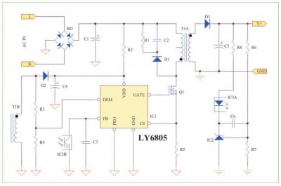

A další bonbonek: LY6806 vyrábí (vyráběl) nejspíš tento PRCák, ale samozřejmě jakékoliv údaje jsou nedostupné (nebo alespoň ne normálně).
Jak správně píše kolega, IO bude s největší pravděpodobností K.O. No a vzhledem k okolnostem bych tuhle cestu (myšleno tento výrobek) prostě opustil a zkusil to jinudy.

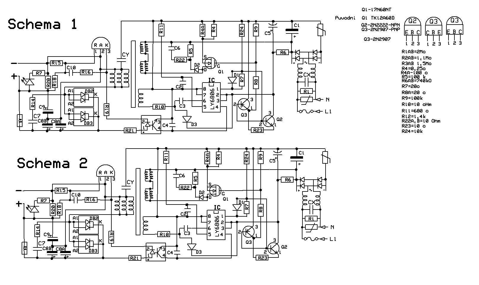

Podobně kreslí schémata ruSSáci - zápornou sběrnici zásadně nahoře a často vstup napravo.Zaky píše:... Vyučující na elektroniku na SŠ říkával: "Jak to maluješ to schéma, copak jsi arab, abys psal z prava do leva?" A tady je ještě zem nahoře...
A kutilmile - nelituju tě

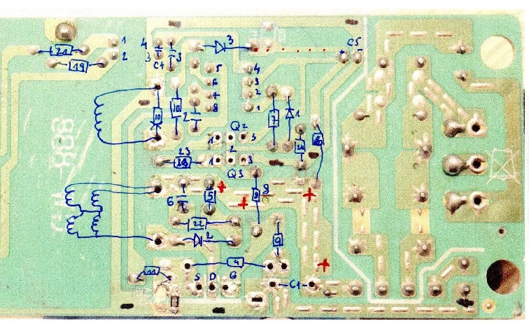

Pokud to dobře chápu, tak to kreslíš v nějakém editoru (nepoznávám ho...), takže to přešoupat by nemělo být tak dramatické.

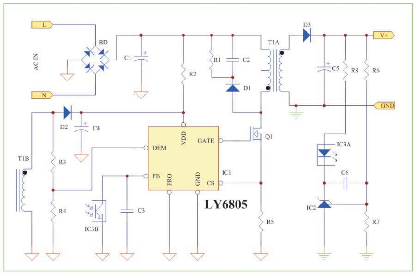

Je-li R4a smd kód 100, má 10Ω.
Pokud byl spálený R4, dostalo se napětí 310V na pin 5 řídícího IO a těžko říct, zda to přestál. Spálený bude asi i R4a.
online kalkulátor.
LEDku krátce rozsvítil první a jediný předlouhý pulz, který zároveň upekl Q1.
Postupuj dle ondraN v předchozím. Hlavně použij v napájecí větvi tu vláknovou žárovku 100W. Ne nižší výkon, ne ledkovou.

Jestli ten zdroj při pokusu o najetí pustil na sekundáru napětí, tak bude IO asi dobrý.
Mohla by být proražená dioda na sekundáru. Mohl by být nějaký mezizávitový zkrat na trafu. A nebo bude něco špatného v ochraně D2 C6 R22 R5.
C6 může ztratit kapacitu nebo se může prorazit. R22 má mít hodnotu desítek Ohm a R5 vyšší desítky kOhm.
Samotný IO jde vyzkoušet, že na VCC se připojí lab zdroj. Proudové omezení se nastaví na 10mA a pak se postupně zvyšuje napětí. Drtivá většina zdrojů najede někde mezi 5 a 15V. Osciloskopem jdou sledovat pulsy do gate.
