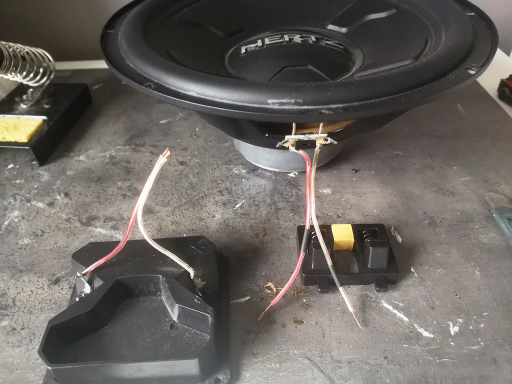

Dostal se mi do rukou 30cm sub do auta ale s přerušenými vodiči.Lze vodiče normálně spájet a zaizolovat smršťovací bužírkou nebo by to mohlo dělat peklo?

rzwinston píše:Lze vodiče normálně spájet a zaizolovat smršťovací bužírkou
Ano.

Samec se trochu rozčílil ale základ napsal správně, kup (pokud nemáš doma) kus dvoulinky, ty zbytky odpájej a zahoď a dej tam koupené vodiče potřebné délky.

Já si myslím, že se zeptal naprosto správně, protože je neznalej a nejspíš ani nemá kolem sebe nikoho, koho by se optat moh. A neptá se ani arogantně, ani všeznale, slušně požádal o radu resp. potvrzení vlastní domněnky, takže si zaslouží normální odpověď.
A ta zní ANO, JE MOŽNÝ TY KONCE SPÁJET A ZAIZOLOVAT SMRŠŤOVAČKOU, I KDYŽ LEPŠÍ = ŘEMESLNĚJŠÍ BY BYLO KOUPIT V NĚJAKÝM KRÁMU S ELEKTROPOTŘEBAMA TU DVOULINKU NOVOU V POTŘEBNÝ DÝLCE A NAHRADIT JI JEDNÍM KUSEM VCELKU.

V automotive se v současnosti odbočky na origo kabelech dělají termokompresním svárem resp. ultrazvukem s následnou izolací smršťovací bužírkou. V servisu se krimpujou do dutinek. Pájení kabelů není doporučovaný, protože pájka kapilárním efektem zasákne mezi vlákna licny a ta tím do různý vzdálenosti od toho pájenýho konce ztratí ohebnost = odolnost proti vibracím. Následně se pak takovej spájenej kabel odlomí na hranici zatečení pájky. Obranou proti tomu je odlehčení kabelu zavěšením za místo, kde ještě není protečenej pájkou, aby se zatížení nekoncentrovalo do rozhraní mezi pružnou a pájkou zpevněnou částí. To v kabelovým svazku je dost dobře nemožný, proto celá automotive oblast z ryze praktickýho důvodu kabely obecně krimpuje (zalisovává/zaskřipuje) do tvárnejch kovovejch koncovek a v místech kde není možný protáhnout kabel/svazek vcelku se dělá spoj na mechanicky zajišťovaný konektory, hlavně v motorovým prostoru kromě mechanickejch západek navíc hermetizovaný těsnicím materiálem.
U kabelu většího průřezu pro audio ale nevidím ani v autě důvod proč ho nespájet, protože po uložení a připevnění na místo na něm v místě spoje nemusí bejt žádný další silový namáhání a pájenej spoj tak může mít dostatečnou životnost.
