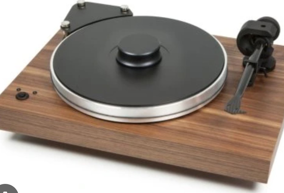

Mam to, vyskusane uz na 3 gramofonoch, ale zeby to bolo neviem ake voodoo nepotvrdim. Kupil som to hlavne kvoli vodovahe na tom.
