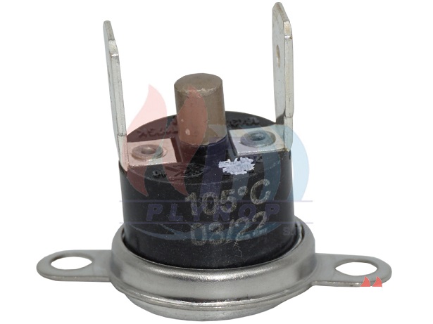

tým bol myslený typ termostatu, nie tento konkrétny, rozsah teplôt treba vybrať k podlahovke. Existuje aj klixon s resetovacím tlačidlom (teplota 105° len ilustračná, aby zase niekto nevrčal, že to je veľa)
