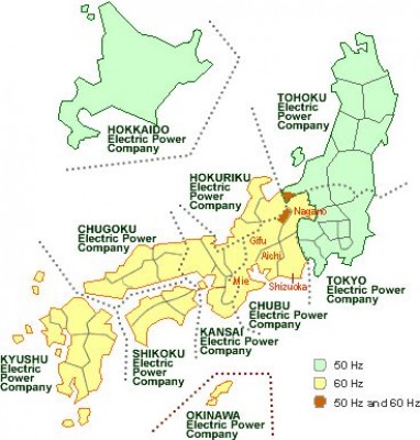

#10 Příspěvek od samec »
Zapoj dve 100 Voltové do série. :lol:
A koľko Hz potrebuješ? 50, alebo 60? V Japonsku majú oboje.

Kmitočet je šumák, prostě mám stroj na 230 V a chtějí to koupit Japonci, není čas to přestrojit na jejich síť. Motory jsou tam krokáče, takže se napětí pro ně stejně usměrňuje. Ten zdroj pro motory je trafo, ale 60 Hz snad zvládne. Stejně nevím na kterém ostrově mají 50 a na kterém 60 Hz.

#14 Příspěvek od Michal22 »
Tady to jde docela vidět:
