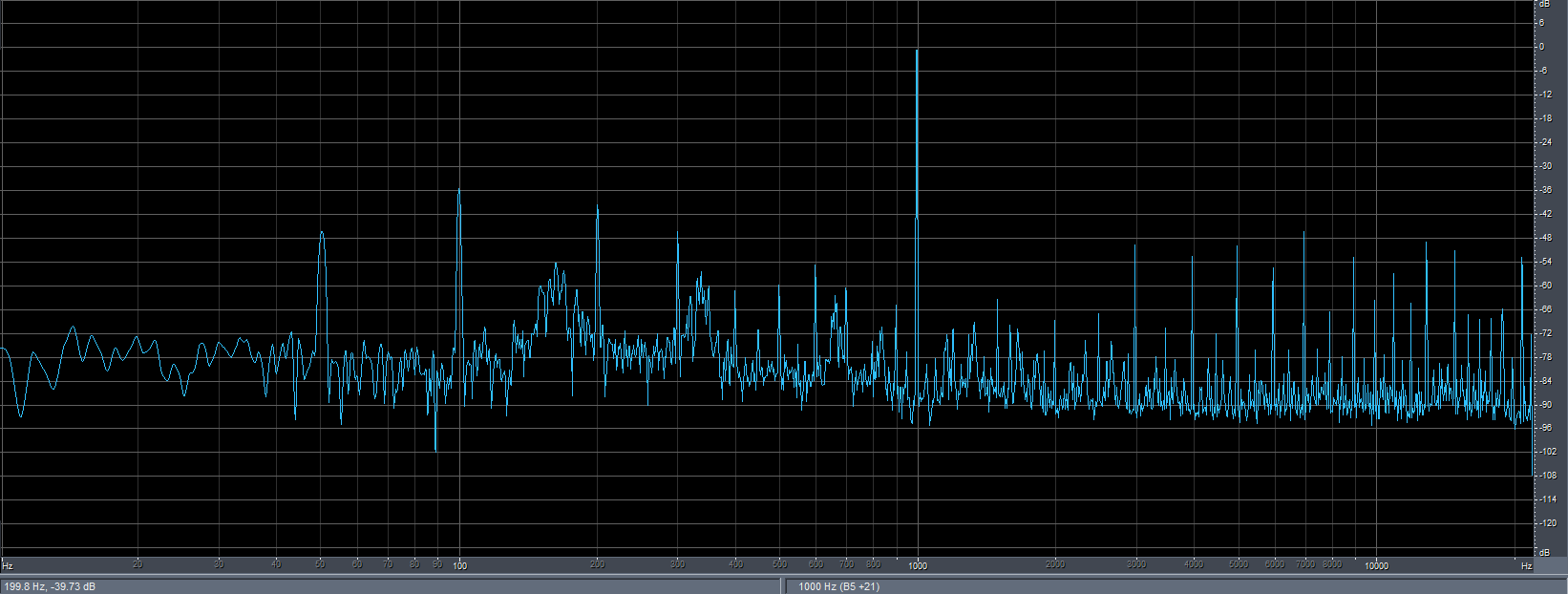

Zdravím,
získal jsem tento zesilovač s proraženým koncem v jednom kanále. Dával jsem tam do obou kanálů BD911/912 + BD139/140 a také odpory 4R7 paralelně k výstupním cívkám a nastavení klid. proudu. Měnil jsem také elyty.
Problém je, že na výstupu zesilovače je brum z gretzu 100Hz (ne 50Hz) malé úrovně cca 10mV i při odpojení předzesilovače. Slabě je to slyšet v připojeném repro. S přidáním hlasitosti kdy roste šum se zvýší také nepatrně brum.
Jeto vlastnost zesilovače?
Díky za odpověď.

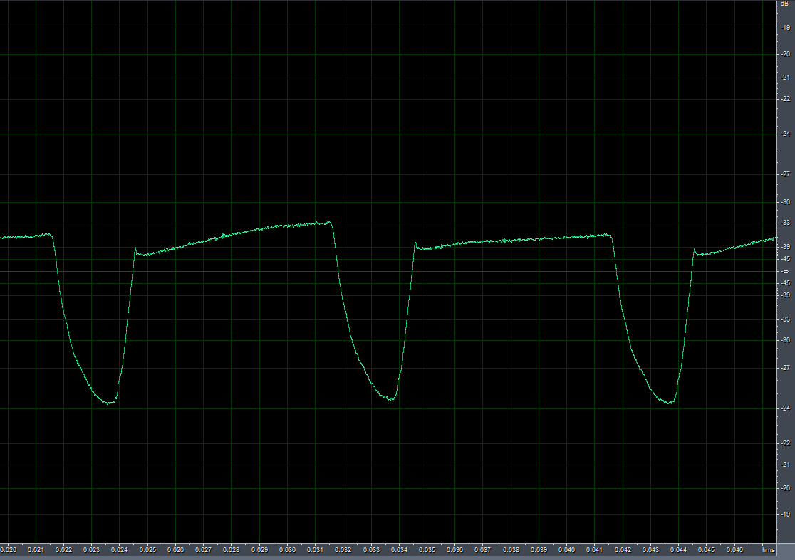

#7 Příspěvek od ferro0 »
Asi 15mVpp
Jak to vypadá frekvenčně - amplitudově.
Měřeno pomocí Tascam rekordéru.

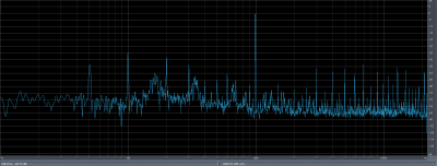

#11 Příspěvek od ferro0 »

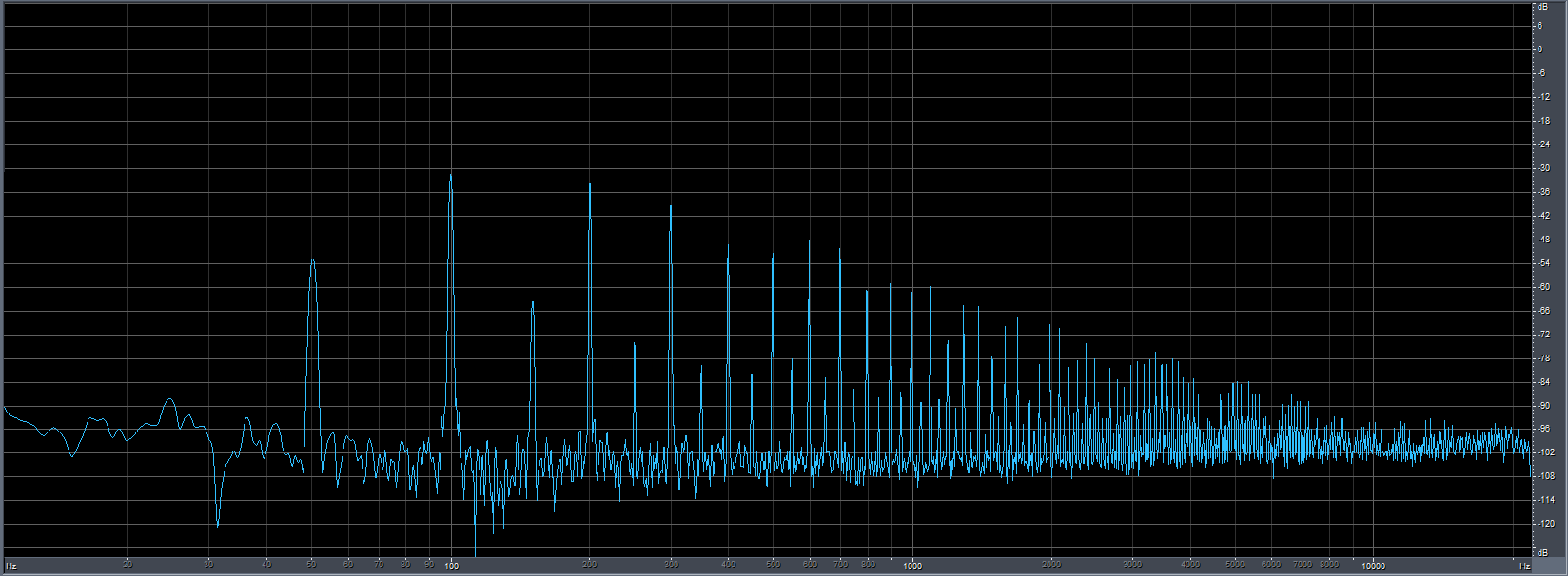

Přidal jsem ještě tón 1kHz

#12 Příspěvek od VASEK_W »
Jestli je ta vertikální stupnice pravdivá, tak odstup některých kmitočtů jen 35-40dB oproti 1kHz je opravdu závada (a ani ten zbytek spektra není nic hezkého). Teď ji jen najít. Přeji hodně štěstí při hledání.
Vašek
