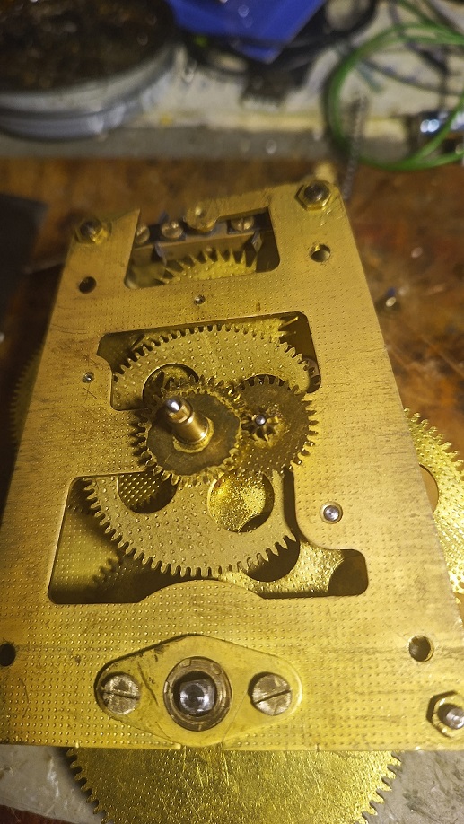

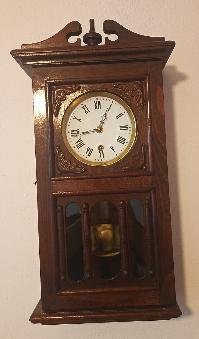

Zdravím, dostal som tieto hodiny rozobraté v sáčku, Zložil som to, ale mám problém s nastavením vahadla kyvadla a kameňov. To pichľavé koliesko malo zdeformované a na koncoch ohnuté a vylámané zuby, tak som ho jemne obrúsil a zuby dopilnikoval ale tým sa jemne zmenšil priemer. Ako nastaviť dĺžku tých zubov na vahadle, je na to nejaká šablóna, postup, niečo? Nastavil som to od oka, ale hodiny sa niekedy po čase (hodina, niekedy par minút) zastavia, seknú sa na dvoch zuboch naraz a hlavne krívajú, tj nemajú rovnaký beh tiku a taku. Mal by to byť rumunský strojček Victoria, bez bitia. Niečo sa rieši tu https://www.reddit.com/r/clocks/comment ... llet_fork/

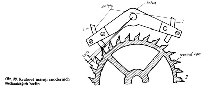

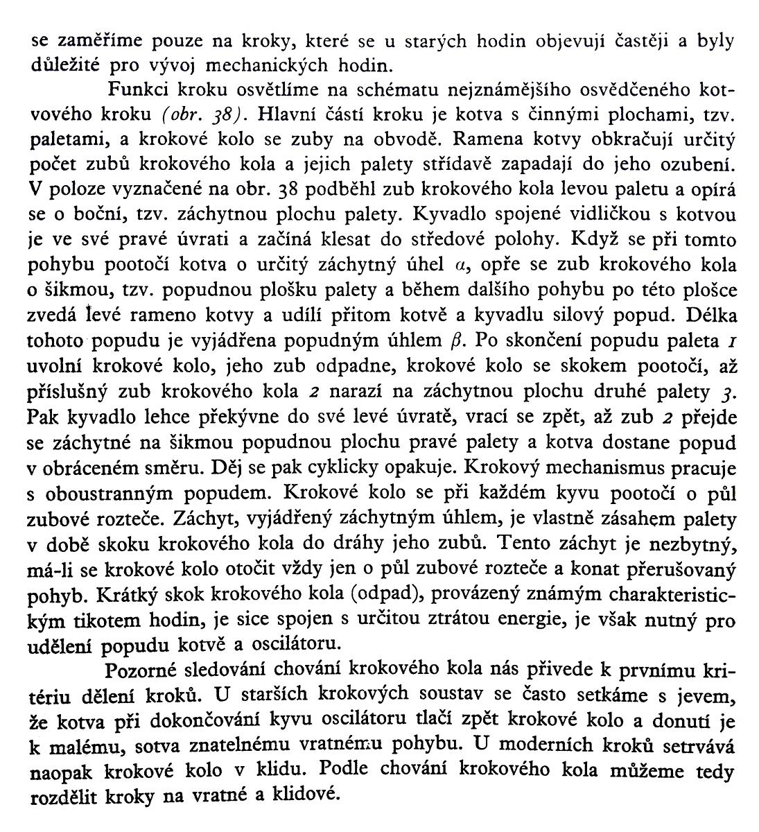

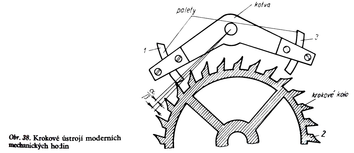

S tím si asi budeš muset trochu pohrát, ono to totiž závisí i na amplitudě kyvu kyvadla a počtu obkročených zubů krokového kola.
Kyvadlo musí pustit zub a hned na to na druhé straně musí dostat jiným zubem popud při návratu, než se na té uvolněné straně zase zarazí o paletu další zub.
Něco jsem tu našel v knize Stanislava Michala "Hodiny", ale konkrétní úhly tam nejsou a nakonec se i bez nějakého přípravku blbě měří.
...a popis, jak ten krok funguje.

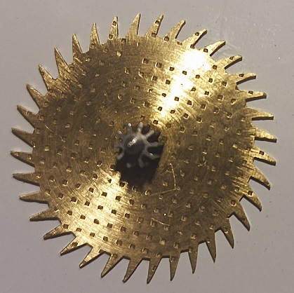

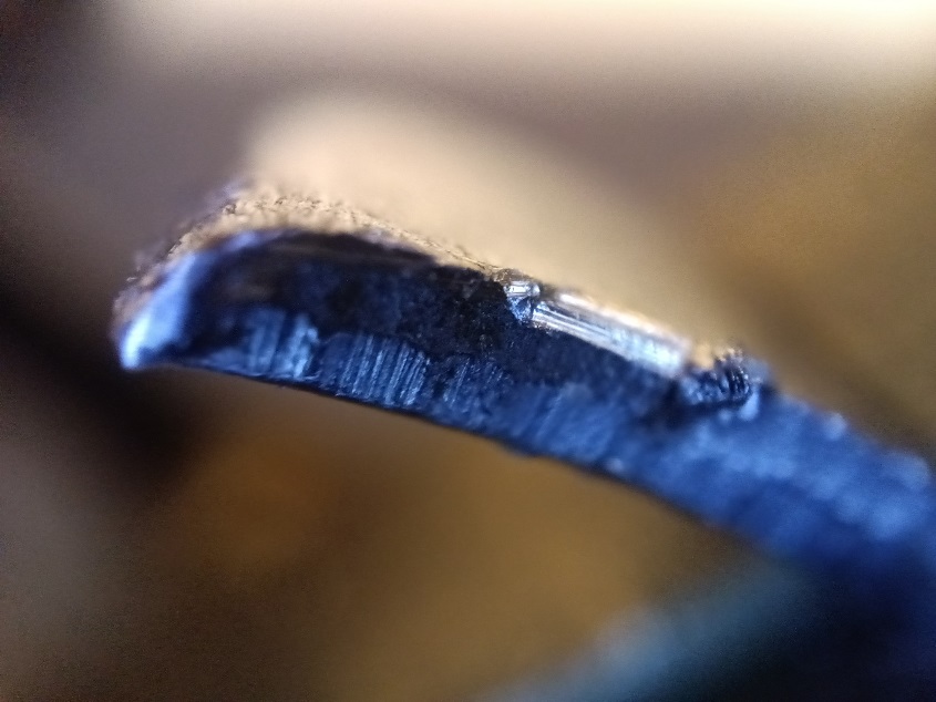

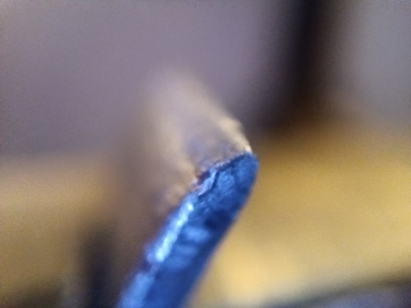

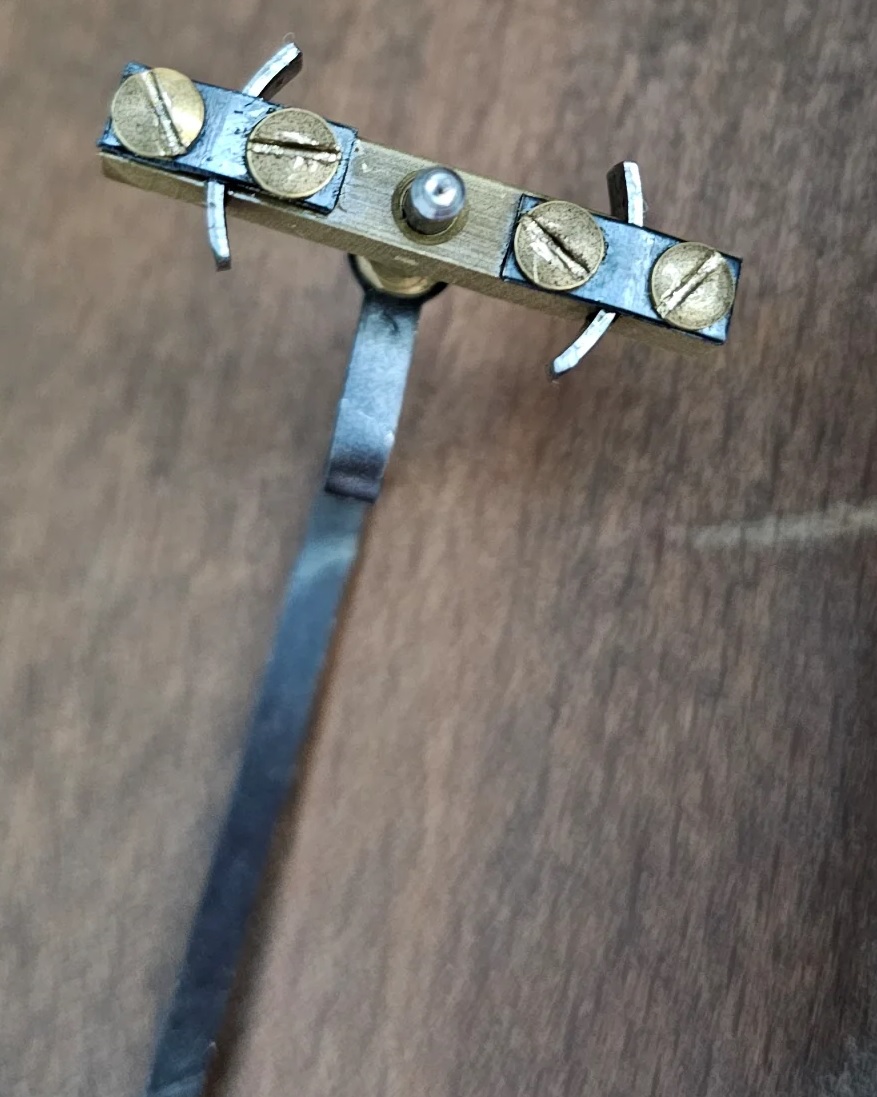

foto momentového kolesa po nazvime to oprave. Tie palety pod mikroskopom vyzerajú zúfalo, buď sú zodrané, alebo napadnuté kutilom. Mali by byť nabrúsené pod uhlom 52° ako sa vyjadrila ejdžáj ...
Příspěvky: 20872
#6 Příspěvek od BOBOBO »
Tam to musí klouzat , tam je minimum energie .

#7 Příspěvek od tiktak1953 »

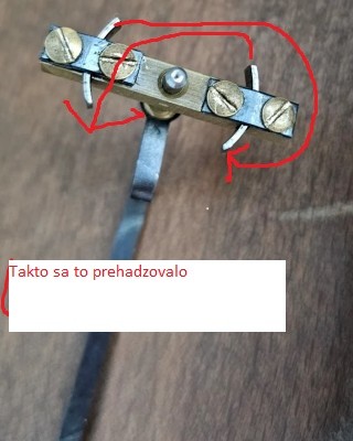

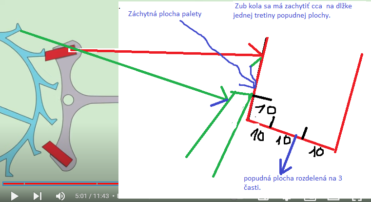

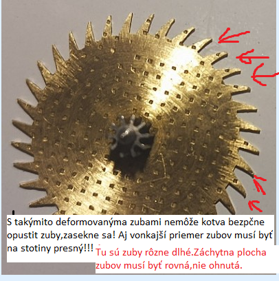

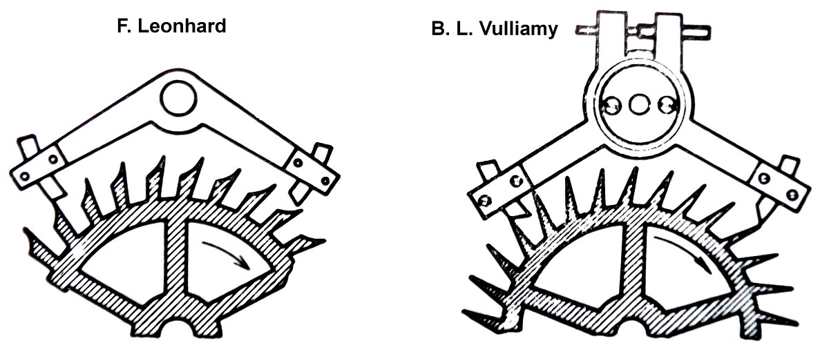

Musis dodrzat tieto podmienky na obrazkoch aby hodiny neako isli .Musis pocitat, ze uz aj pero je len 50 % z toho co bolo na zaciatku.Vydrate loziska pocitam ze tiez budu.Zuby myslene do kruznice ,su roznej dlzky ,ohnute spičky koncov zubov.Spicky zubov sa musia dorovnat.Dlzku zubov mozes dorovnat po zarovnani zachytnej plochy zuba na stotiny mm iba v platni stroja!Bez praxi,znalosti tomu vela nepomozes.Tie palety ako vypadaju z obrazka nevidiet.Ak su zuby uz aj obrusene,kratsie,bolo by zmensit osovu vzdialenost kotvy a krokoveho kola o neake 0,2 mm.Da sa to prihnutim mostika kotvy.Len s tym vela nespekukuj aby si to neurobil horise, ako to je.
Otocit tie palety nemozes.Ta prva co sa na nu zachyti zub ma mensi uhol! Druha ma vacsi uhol.Kolko stupnov te je neviem. Podla mojho obrazku kde su cervene palety ,mozes ten uhol na tvojich zabrusit .Vacsi problem nez uhol ,su presne zuby,vzdialenosti spiciek zubov od seba,presny kruh spicky zubov.
Ked budes mysleit ze us si vsetko co vedel urobil,tak ich vyskusaj tak,ze strojcek upnes do sveraku das kyvadlo a budes sledovat,zaznacovat na ktorom zube sa zaseknu,ci ho treba upravit.

teraz som si všimol, to mosadzné koliesko ma na stredovej oske veľkú vôľu aj do strán aj osovo. Možno by stačilo priklepnúť ale na toto už nemám ani znalosti, ani vybavenie, zanesiem to hodinárovi a podľa vyjadrenia uvidíme čo ďalej. Max ich predám ako nefunkčné. Ďakujem za snahu.

Ivan_01 píše:teraz som si všimol, to mosadzné koliesko ma na stredovej oske veľkú vôľu aj do strán aj osovo. Možno by stačilo priklepnúť ale na toto už nemám ani znalosti, ani vybavenie, zanesiem to hodinárovi a podľa vyjadrenia uvidíme čo ďalej. Max ich predám ako nefunkčné. Ďakujem za snahu.
Vydrate su urcite aj na druhych kolach loziska,nie len na tom zubatom.Ano opravit tie vydrate diery tak aby to bolo potom OK,tak treba nieco viac vediet.dokazat.Ostava aj este aj slabsie pero ktore nebude vladat tocit sukolie ako za nova! Opravit hodiny v takom stave ako su tvoje si vyzaduje mat dobry žaludok,plno casu.risknut to ,lebo to zubate kolo musi mat zuby ako nove!Ak ti to nezoberie do opravy,potom mi napis.

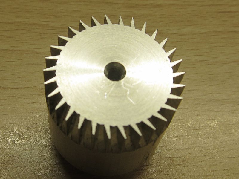

Asi bych ti ho mohl vyrobit. Pár takových koleček už jsem pro hodináře dělal, ale musel by si vědět přesný původní průměr, nebo aby alespoň pár zubů, bylo původních. Jinak je to víc pokusů a to by se asi na poštovném prodražilo.
tiktak1953
Příspěvky: 3953
Bydliště: SK -Žember-ovce
#12 Příspěvek od tiktak1953 »
Takto presne ako jeden, musia tie zuby na hodinach vypadat. Vies urobit zuby podla vonkajsieho priemeru na mm?Tiez pocet zubov aby sedel?Na tvare uz celkom tak asi nem-vadi.Iba na vzdialenostiach spiciek zubov podla originalu.S presnym vyfrezovanym kolom ,sa da uz nastavovat zachyt na paletach.To uz je robota len pre casom oslahaneho hodinara.
Zbieram hlavne nefunkčné náramkové hodinky PRIM,prípadne rôzne opravím.
Urobím hodinársky kurz pre začiatočníkov podľa priania.

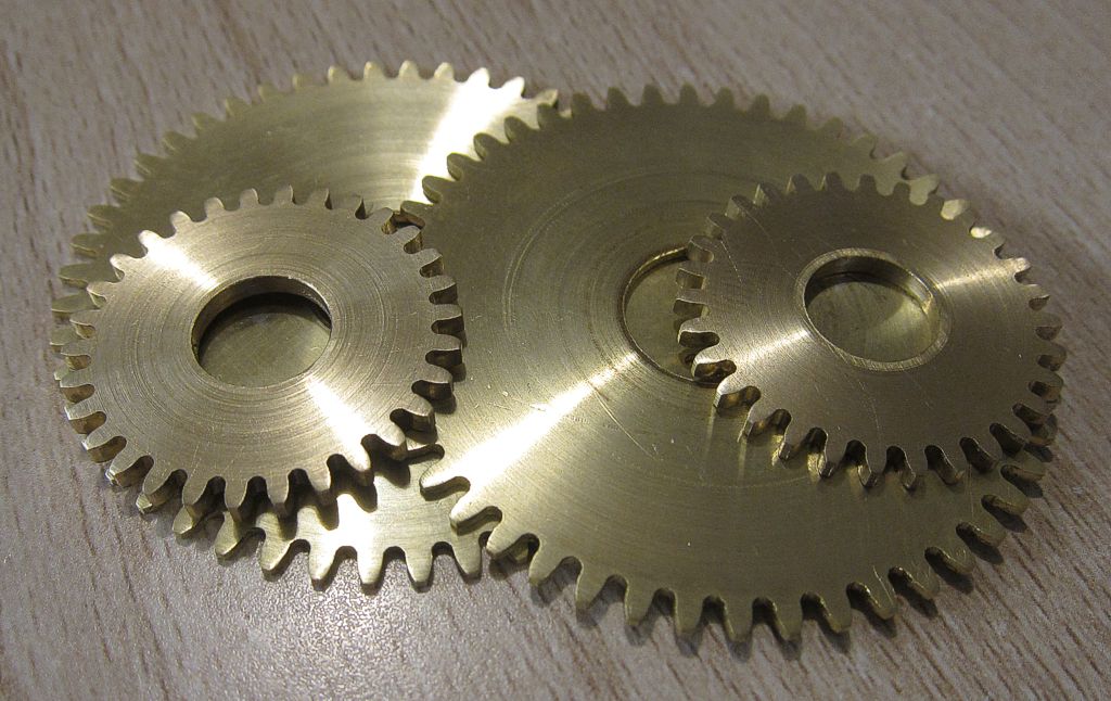

jova1
Příspěvky: 1384
#13 Příspěvek od jova1 »
Frézuju to na děličce, takže přesnost je na pár setin stupně a průměr klidně na setinu mm. To ti víc už udělá to lisování na pastorek. Na počtu zubů mi nezáleží. Na fotce je podkladový váleček, na kterém jsem to frézoval. Jak jsou zuby tenké, tak jinak bych to asi nedal. Mimochodem, mám pocit, že tenkrát hodinář chtěl, aby zuby nebyly úplně do špičky, musela tam být nepatrná ploška.

sambiliong
Příspěvky: 721
#14 Příspěvek od sambiliong »
jova1: Já když vidím, co umíš, tak ti budu muset napsat sz...
jova1
Příspěvky: 1384
#15 Příspěvek od jova1 »
Sambiliong - máš to hotové, ať ti ty dřeváky dobře chodí. :wink:
Modul 1 a 0,9
