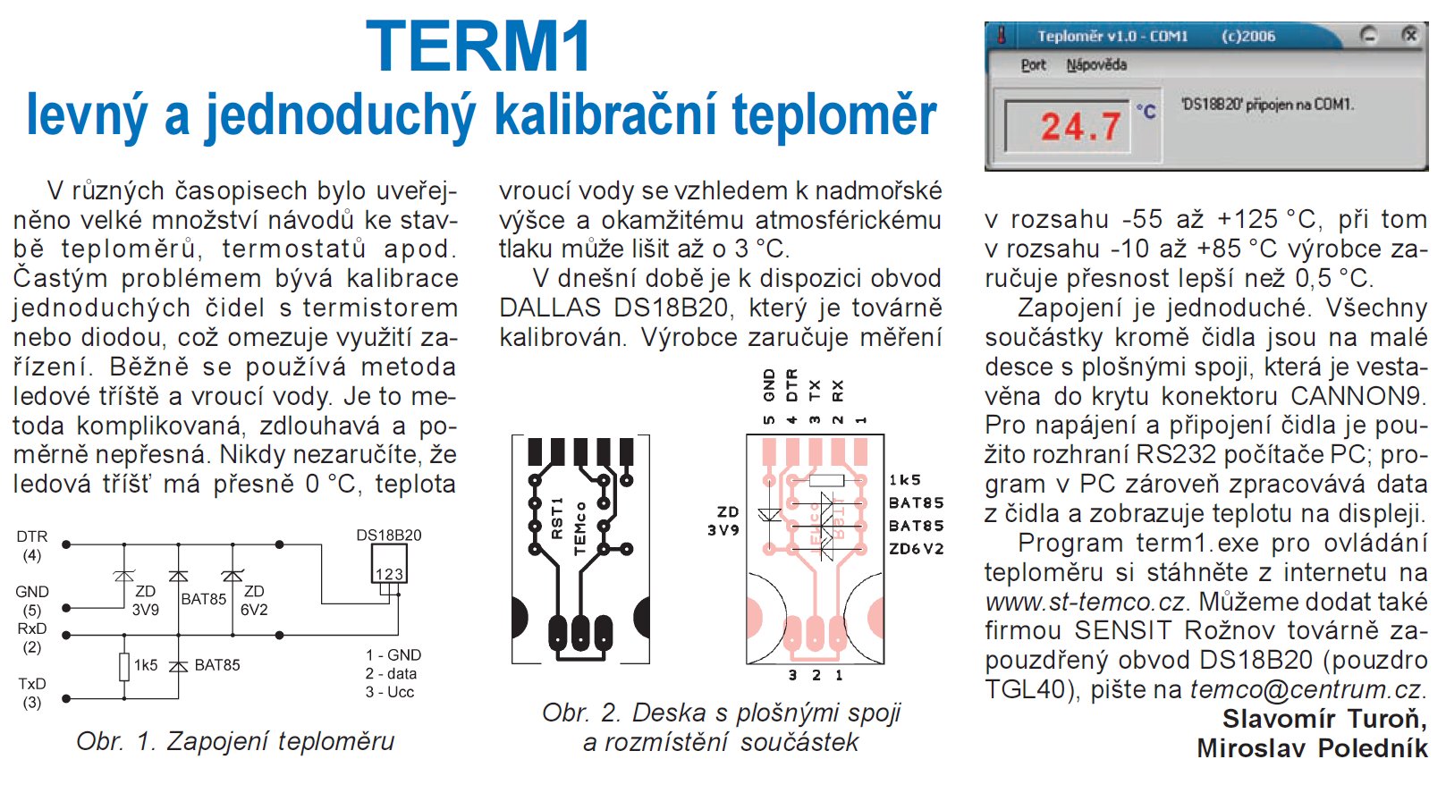

Nazdar všem.
Nemáte někdo, prosím, nějakou vlastní aplikaci na vyčítání hodnot z čidel 18B20 přes RS232 na PC s Windows? Potřeboval bych měřit cca 4 teploty s periodou cca 5s. Funguje mi sice měření s aplikací LogTemp, ale tam je měření po 20s.
Našel jsem projekt digitemp, ale ten nenajde čidlo na RS232.
A česká aplikace TERM1 (AR 2007-08 (str. 24)) mi taky nefunguje. Ta by byla nejlepší - je k ní i zdrojový kód - ale nefunguje.
Díky.
PF

petrfilipi píše:...vyčítání hodnot z čidel 18B20 přes RS232 na PC s Windows?
Jak RS232? Ten čip má 5 voltové 1-wire rozhranie. Na bežnom PC je ±11 voltové RS232 rozhranie. Jak konkrétne si predstavuješ toto prepojiť na fyzickej vrstve?
Daj tam Arduino, potom nepotrebuješ žiadnú aplikáciu. Vystačíš si s windowsovým príkazovým riadkom.

Jasně, že bych tam mohl dát Arduino. Ale tohle je pro mě (bylo by pro mě) jednodušší.
Mrkni na to AR, o kterém píši. Tam je HW přizpůsobení.
A se SW LogTemp mi to na PC s W11 přes RS232 funguje.
#4 Příspěvek od ok1hga »
samec píše:Jak RS232? Ten čip má 5 voltové 1-wire rozhranie. Na bežnom PC je ±11 voltové RS232 rozhranie. Jak konkrétne si predstavuješ toto prepojiť na fyzickej vrstve?
podle Praktická Elektronika A Radio 2007/8/str.24 . . .
Příspěvky: 6674
#5 Příspěvek od samec »
Emulovať 1wire cez nejaký RS232 na PC je príliš veľká alchýmia. Musíš mať správne nastavený baudrate, mód, start bit, stop bit, paritné bity..., prioritu aplikácie vo windowse... Vraj sa bity 1-wire emulujú bajtami RS232 pri vysokých baudrates. Do toho ti skočí windowsový multitasking a rozbije ti časovanie. Ja by som šiel radšej na istotu do prevodníka s arduinom. Za pár rokov ti windows 12 zakáže spúšťať nepodporované staré aplikácie a budeš riešiť problém odznova.

No nevím. Fakt to mohlo fungovat?
1. autor má propojeny piny GND a Ucc na tom čipu. To mi připadá zvláštní, ale je možné, že umí fungovat i bez napájení...
2. Zenerky na korekci napětí u seriového portu použít lze a sám jsem to dělával - ale bez předřadných odporů?
3. sice jsem program term1.exe nenašel, ale v těchto letech se psalo ovládání seriových portů "napřímo" s "natvrdo" zadanou adresací. Tyto programy pak nikdy nefungovaly ani s USB/RS232 redukcí, ani s přídavnou kartou, protže seriové porty jsaou zde adresované jinde.
Při dnešních možnostech bych se na to fakt vykašlal a šel na to přes arduino a ethernet, nebo wifi shield. Teplotu můžeš zobrazovat v browseru z jakéhokoli zařízení a nepotřebuješ speciální program.

DS18.. funguje trojvodicovo, ale aj dvoj na tzv. parazitnom napajani, kedy sa napajacie piny spoja na zem a energiu taha z datoveho. Ale je tam obmedzenie na pocet cidiel a musi byt splnena podmienka, ze pocas merania ten davovy sa drzi v log. 1 - je to vsetko v datesheete.
A ano, fungovalo to, nieco podobne sme pouzivali dlhe roky volakedy davno na sledovanie teploty v serverovni, to bolo v casoch pentii 2-3, kedy nemali integrovane meranie priamo v cpu.
Zenerky bez odporov nevadili, preto com mal v tej dobe prudove obmedzenie radovo mA.
