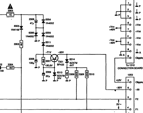

Na Táně jsem našel celkem slušnou servisní dokumentaci. Ten vyteklej 100M/100V je ve zdroji 70V, co se pak stabilizuje na 30V asi pro ladění, možná i displej. To je dobrej úlet vypalovat skoro 40V na stabilizaci.

#10 Příspěvek od Celeron »
Nojo, ale tady není MAA550.
Těch 100M/100V v kolektoru teče asi u všech MC170-tek.
Jinak je to "žeň". Vytáhl jsem dalších 6 elytů z cca 20 kusů se zlomkovou kapacitou nebo ESR, co tříská ručkou o doraz na BM509.

Nojo, ale Márty jinou než zdrojovku netahal. Já teda od posledního příspěvku na to nešáhl ale asi toho bude mnohem víc. Divím se, že i přes tyhle všecky vadný součástky krom CD ta moje MC170 makala a nebručela. Ale faktem je, že ladila nějak divně, asi do toho stabilu pro 30V šla pěkná zubatice ze zdvojovače, viz předešlý schema.
