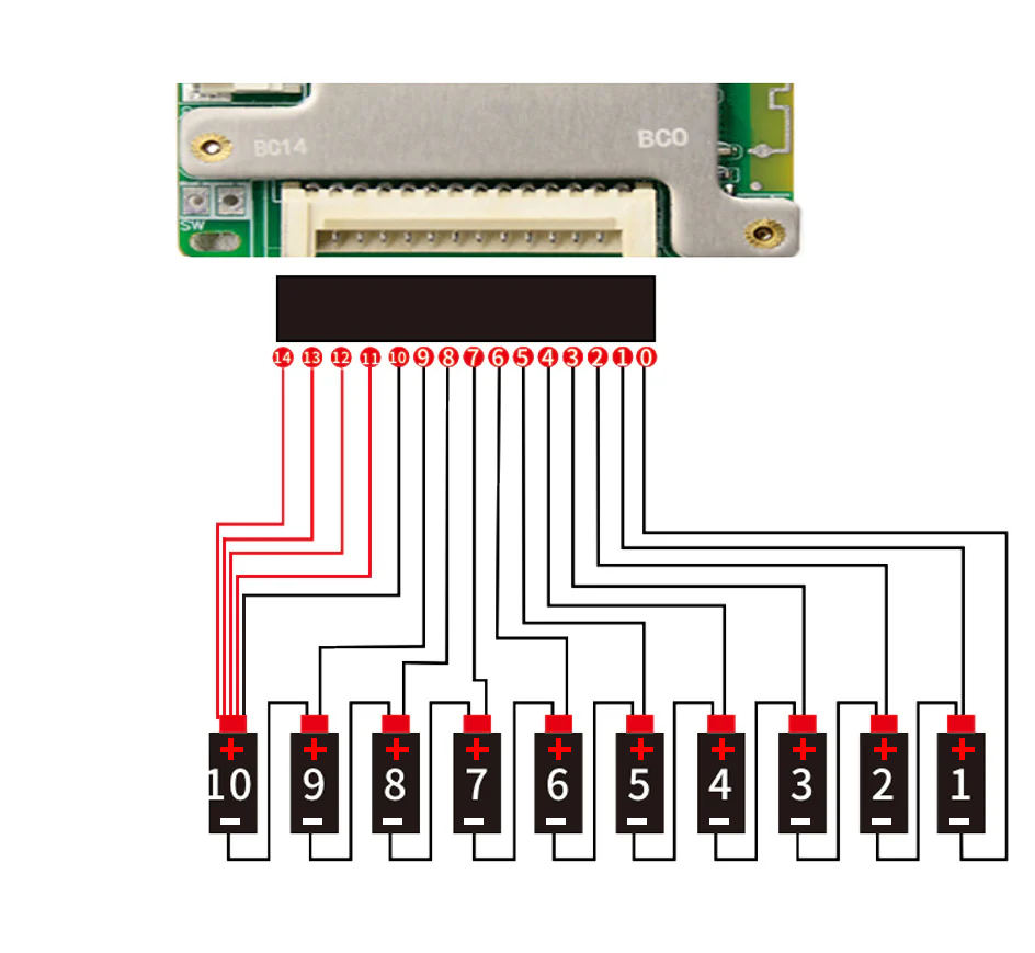

Pánové můžete mi prosím doporučit nějaký slušný BMS s balancérem pro LiIon 10S 10Ah baterku z ekola? Měl jsem tam nějaký obyč BMS z Hadexu, ten akorát jeden modul článků pořád vybíjel. Koupil jsem si smart BMS JiaBaiDa SP14S004 s BT. Zapojil podle manuálu jako 10S, no a nejede. BMS tvrdí že baterka je vybitá protože na článku 12 pořád vidí 0,004V a nejde s tím nic dělat. Články 11 13 a 14 jsou na 0V jak to má být. Po úmorné snaze jsem to vzdal a hodil ten krám do koše.
Když mi prosím někdo poradí něco co funguje, budu moc rád. Baterka se nabíjí 2A nabíječem. Vleze tam max něco do 60x65mm.
Valdano
Příspěvky: 3117
Bydliště: Česká Lípa
#2 Příspěvek od Valdano »
Nakadah píše:Články 11 13 a 14 jsou na 0V jak to má být.
U BMS JiaBaiDa SP14S00 to takto být nemá a pokud jste to tak měl, tak to je důvod, proč Vám to nefungovalo správně. Ty nepoužité balanční piny 11 až 14. se nepřipojují na 0V alias mínus prvního článku, ale na plus posledního článku 10.
JiaBaiDa SP14S00 je solidní BMS. Zde je odkaz na popis k ní přímo na webu výrobce včetně obrázku zapojení.
Takže jste to měl nesprávně propojeno s tou BMS.
Další dost rozšířená a solidní BMS je třeba JK-BMS, ale i když použijete jinou BMS než JiaBaiDa SP14S00 tak bude opět záležet na správnosti propojení balančních vodičů. Jen pro jistotu upozorním na to, že jiná BMS může mít řešeno zapojení nepoužitých vývodů balančního konektoru odlišně.

Přesně podle toho obrázku jsem to měl. Články 1-10 to ukazovalo správně, 11. 0V, 12. 0.004V 13. 0V a 14. 0V. A to bylo vše a nešlo s tím nic dělat. Dokonce to i ukazovalo balancování a rezistory se hřály. Po asi 2minutách se BT vypnul a celé sem to musel odpojit a zapojit znovu aby se dal nahodit.

Nakadah píše:Přesně podle toho obrázku jsem to měl. Články 1-10 to ukazovalo správně, 11. 0V, 12. 0.004V 13. 0V a 14. 0V. A to bylo vše a nešlo s tím nic dělat.

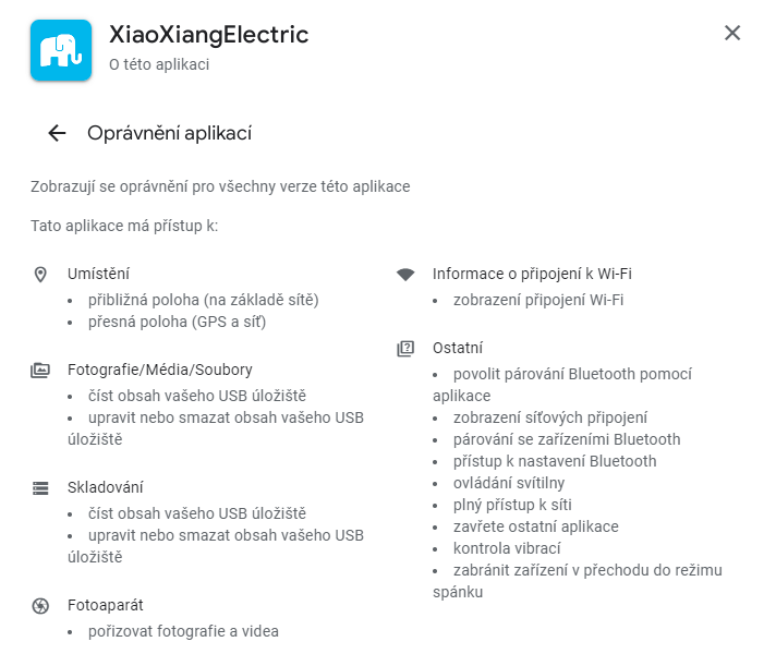

Pokud jste to měl takto zapojeno tak to bylo v pořádku a články 11. až 14. tam nejsou použity, a proto je zcela v pořádku, že ukazují 0V. Nic víc to neřeší. Nastavení parametrů BMS se pak řeší přes Bluetooth z mobilu a přes mobilní aplikaci XiaoXiangElectric a pokud Vám to nešlo tak jste měl asi problém s tím se s tou aplikací v mobilu připojit k té BMS. Tady je video návod pro nastavení té BMS. Nicméně nutno podotknout, že ta mobilní aplikace není dokonalá a má řadu chyb. Takže možná jste se pokoušel o nějaké nastavení, které v té mobilní aplikaci nefungovalo správně.
Mimochodem ta mobilní aplikace údajně vyžaduje pokaždé když ji spustíte mít v mobilu předem zapnuté nejen Bluetooth, ale i GPS. Mrkněte na přiložený obrázek, která oprávnění aplikace k provozu vyžaduje.

Zapojit to chce přesně dle schématu v návodu. Nevyužité balanční vodiče spojit a připojit na koncový + pól baterie. Jedině pak to měří napětí článků dobře. A pak BMS parametrově přenastavit. Ve výchozím stavu je nastavený pro 14S baterku. A celkově mám z toho BMS dobrý pocit.
