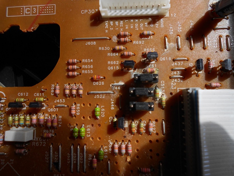

Na tišťáku je vidět u některých součástek nějaká oxidace či sulfatace...
Pikofarad
Příspěvky: 1619
#9 Příspěvek od Pikofarad »
Ze strany spojů to bude horší,zubní kartáček,izopropyl a hin sa hukáže
ondraN
Příspěvky: 944
Bydliště: Roztoky
#10 Příspěvek od ondraN »
To vypadá, že do toho natekla voda když to bylo zapnuté.

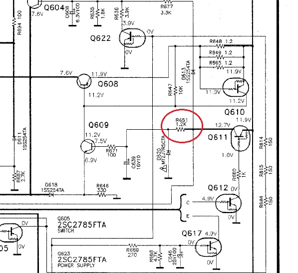

Ten odpor 651 je z jedné strany uhnilý od desky, dá se zjistit jeho hodnota a lze jej nahradit odporem fyzicky velikostně větším - takový miniaturní nemám. Děkuji.

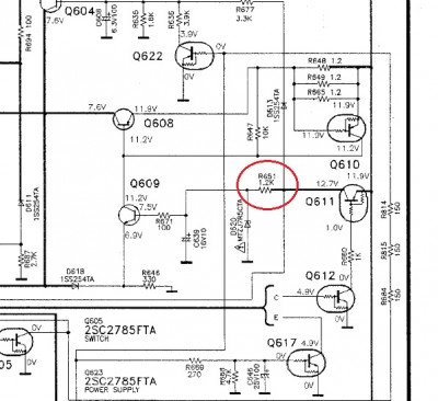

#12 Příspěvek od Ivan_01 »
hodnota R651 je 1200 Ohm, na veľkosti v tomto prípade nezáleží

Díky, ještě se zeptám, zda ta hodnota 1.2k je kritická ? Mám 1.5 k a 1.0 k.

#15 Příspěvek od Ivan_01 »
začal by som 1k5 a uvidí sa. Ak by to nešlo, tak potom skúsiť 1k
