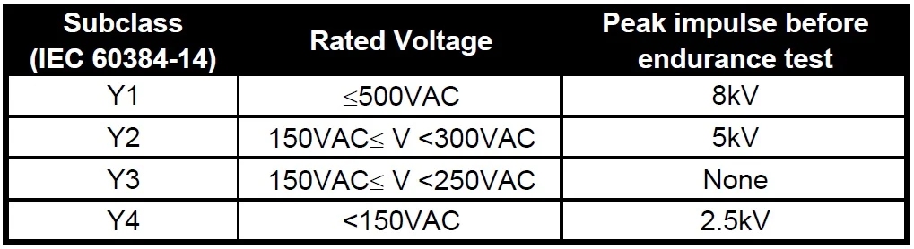

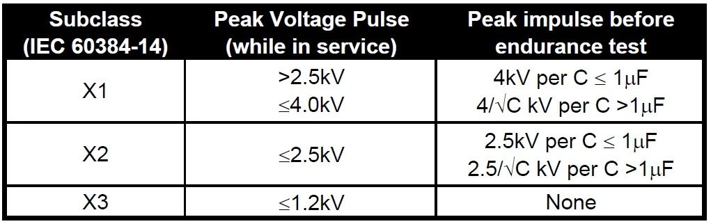

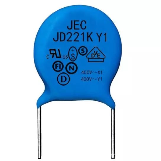

Zdravím přispívající . Měl bych dotaz na tabulku značení kondů . Jde tedy přímo o ty modré broky používané hafo v jednoduchých napaječích , spínaných zdrojích . Bývá jimi spojena vstupní a výstupní strana zdrojů . Na vlastním kondu je hafo značek . Takže jde o jejich význam . Děkuji

Abych to upřesnil , jde o značky mimo označení X a Y . Jsou to zkušební metody a ověření ? Kde je napsáno , že přes tento kondík se mohu dotknout sítě ?

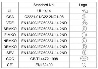

Bezpecnostne oznacenie je len X1/X2, resp. Y1/Y2.
Ostatne su loga skusobni - Underwriters Laboratories Recognized Component, SEMKO, VDE, FIMKO, NEMKO, DEMKO.

Naschvál jsem nenapsal důvod . Jelikož je těchto kondů hafo a mám v poslední době rekonstrukce několika radií U , tak je chci dát na zem a antenu . Proto bych rád slyšel tvrdší argument . Impedanci kondíku asi znám , ale jde o překroční rubikonu , svitek bych tam mohl koupit , ale proč , když mám odpovídající součástku . Nakonec by měla mít i lepší vlastnosti ....
Super , díky za tuto tabulku . To jsem chtěl . To EN132400 seženu .
