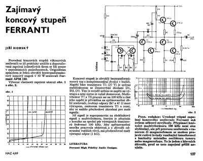

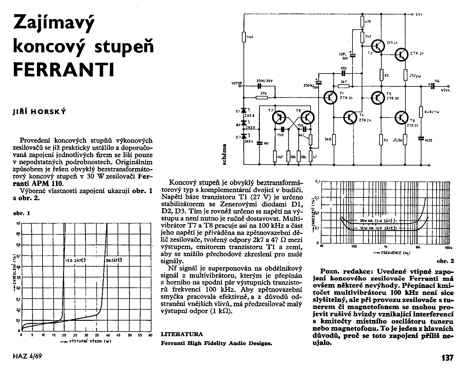

V roce 1969, tedy v době, kdy se nikomu o digitálním zpracování nf signálu snad ani nezdálo, se objevila konstrukce zesilovače, která na první pohled dělá dojem, že by mohlo jít o déčko třídu, ale nejde. Nepracuje s PWM, nemá komperátor, ani pilový průběh, s nímž by mohl tu okamžitou hodnotu nf signálu porovnávat, jen k nf signálu přidává obdélníkový nadzvukový. Z příliš obecného popisu je zřejmé jen tolik, že autor článku si taky nebyl příliš jistý v kramflekách.
Přesto bych ale tuto konstrukci zařadil mezi předchůdce třídy D.
Vono to funguje malinko jinak. Dobře se podívej na hodnoty součástek, co jsou mezi multivibrátorem a budičem koncového stupně. Technicky vzato na tu "vf" injekci je lepší čistý sínus. Když se to správně naladí, tak se poslechově subjektivně podstatně vylepší zkreslení zesilovače.
Danhard by to mohl hodit do simulátoru a připravit nějaký krátký referát.
Já jsem s tím kdysi taky trochu pokusoval, ale to nebyl internet a neměl jsem vybavení na měření. Teď vybavení mám, ale zase nemám čas a potřebu...
