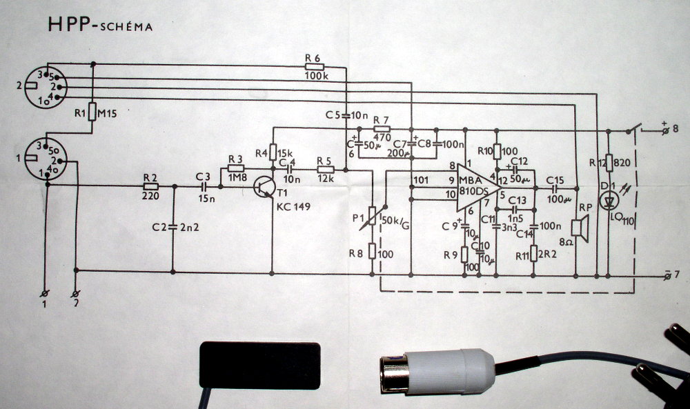

PavelFF píše:Já mám na to přístroj z výprodeje a je původně určen ke hlasitému příposlechu telefonních hovorů. (Výroba Tesla Stropkov nebo tak něco). Je to v principu obyč. nf. zesilovač se snímací cívkou na vstupu (přikládala se zvenku k telefonu - kupodivu pro původní účely to nefunguje, asi už v telefonu není, co tam bývávalo).
Ale jako hledač vedení (pod napětím) to funguje dobře. Hodně pomůže, když ty dráty přenášejí nějaký výkon a nejlepší je zapnout nějaký rušící spotřebič , aspoň úspornou zářivku (používám lampičku s fázovým řízením tyristorem). Pak to je dobře slyšet a liší se to od běžného brumu. Ale lokalizace není přesnější než cca 3-5 cm.

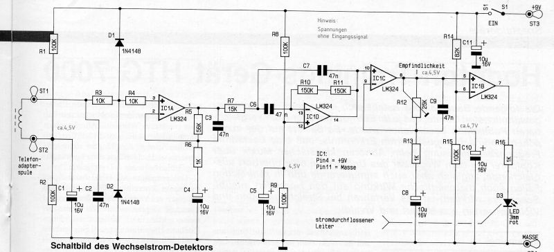

No to už mě taky napadlo, rozebral jsem walkmana vymontoval hlavu, zapojil do serie a se sluchatky na hlavě zkoušel jezdit po zdi. Bohužel nefungovalo to. Co by se tam dalo použít za snímací cívku? Nějaké malé tráfko s vybranými I plechy?

Někde jsem četl jiný návod a tam navrhovali myslím použít cívku, co se vyskytovala ve staré telefonní technice - jestli od nějakého telefonního relé nebo něco bylo přímo ve starých telefonech ? Nevím přesně.
Ta moje cívka, tím jak je placatá a má velkou plochu, má asi horší schopnost trefit přesně polohu.
HPP schéma LQ.jpg- (125.16 KiB) Staženo 450 x

Ten prístroj na hlasitý odposluch poznám. Pôvodne sa snímalo magnetické pole vyžarované s hovorového trafa. Prekvapivo to fungovalo veľmi dobre. Na dnešné plne elektronické telefony to samozrejme nefunguje.
No ale k tomu hľadaču: Tie prístroje funguju dobre ale tým káblom musí pretekať prúd. Čím väčší tým lepšie.
