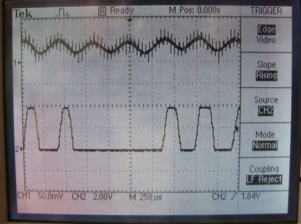

Prubeh napeti na PIN fotodiode
prubeh.jpg- (22.48 KiB) Staženo 112 x

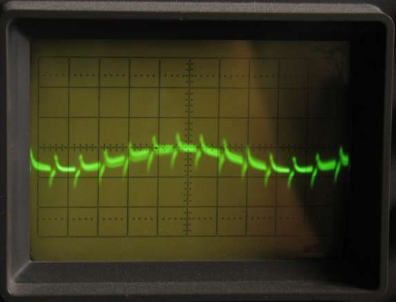

Tím chci říct, že když ji připojíš na obdélníkovej generátor o přibližně stejným kmitočtu, tak ukazuje pravoúhlej průběh.
prubeh2.jpg- (39.97 KiB) Staženo 108 x

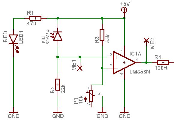

ZdenekHQ píše:A zapojení poslat můžeš ?
sem myslel ze z popisu to je jasny..dyt to je par soucastek,ale asi neni
BTW,uz bys moh povolit soubory s priponou PNG
schema.JPG- (24.47 KiB) Staženo 95 x

DODATEK : LM358 není na tvarování nejvhodnější, je to celkem pomalej OZ. Mnohem vhodnější je např. LM393

Nevím, jakou má ta fotodioda spektrální citlivost, ale zřejmě moc dobře nefunguje.

Ten naměřený průběh je hodně zvláštní - jak to reaguje na změnu okolního osvětlení a čím svítíš? Ta sinusovka, kterou to tvoří, má celkem vysokou frekvenci (není to rušení ze sítě). Co naměříš, pokud fotodiodu úplně odpojíš? Co naměříš, když strčíš sondu na zem a napájení? A když odpojíš vstup OZ? - odněkud tam to rušení musí lézt a nejspíš to bude z napájení. Sondu škopku máš, předpokládám, správně uzemněnou někde u měřeného obvodu.
Při rozumném osvětlení by fotodiodou mělo protékat aspoň 200 uA a napětí na odporu by tedy mělo být vyšší něž 4 V. Amplituda toho průběhu na Teku je hrozně malá.
