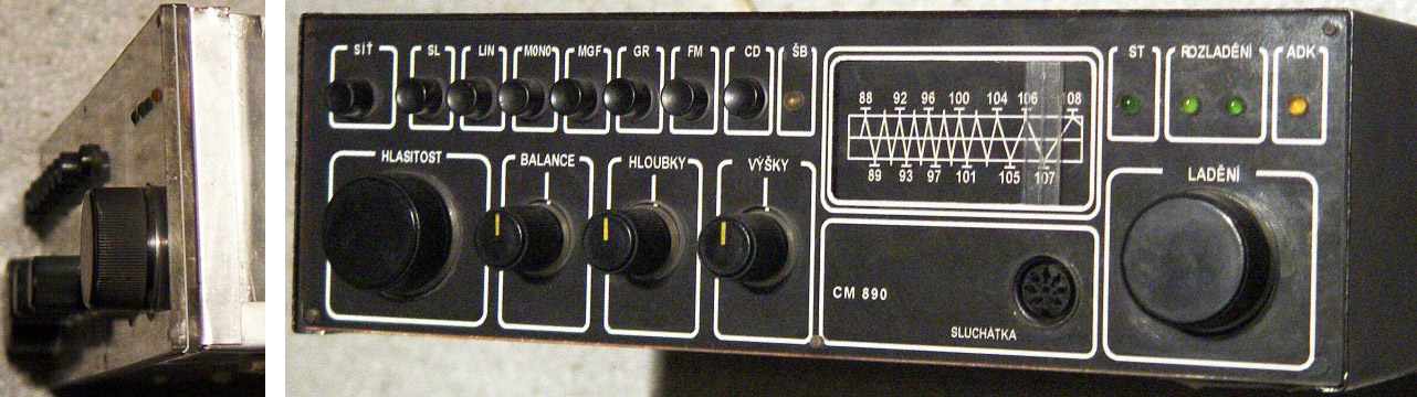

A co trochu historie? Obrazec (asi o 1% větší) tuší a propisotem na pauzáku, kontaktně zkopírovaný na polomatný fotopapír strmosti C nebo E, vyvolaný ve vývojce na pérové filmy. Bílá kresba na černém podkladu. Fotka se sušením o to 1% srazila, takže rozměrově to vyšlo. Papír se překryl plexisklem a bylo to.
To, co tady uvádím jako ukázku, už je verze 2 dělaná stříkačkou na matný papír pro fotky (předloha Word a WordArt, protože umožňuje nastavovat polohu objektů v kroku i po 0,05mm). Ten fotopapír šel do háje jen proto, že odpadlo pásmo OIRT, zbylo tlačítko pro další vstup a bylo užitečné překalibrovat a nakreslit novou stupnici, která je na samolepce přímo na plechu. Následuje 3mm plexisklo s otvorem navíc pro pohyb ručky před stupnicí a drážkami pro přívody k LEDkám, pak vlastní papírový panel a na něm krycí plexi s většími otvory, knoflíky jsou do nich zapuštěné. Šroubky jsou zevnitř, sbroušené na přesnou délku, aby je nebylo moc vidět, v čelním plexiskle jsou pro ně vyříznuté závity.
Je to možná anachronismus, když už existují chytřejší technologie, ale vypadá to dodnes slušně.
Popis v angličtině jsem zavrhl, nikdy jsem to nechtěl exportovat.
celkový pohled na panel a pohled z boku.
(189.72 KiB) Staženo 319 x

Laminovaný (RC) fotopapír problém s roztažností rozměrů vyřešil, na druhou stranu se lepí mimořádně blbě. Taky vývojky a podobné exotické věci se dneska už shánějí jen ve speciálkách v Praze nebo v HK.
Alternativou může být i digitální minilab až do formátu 40 cm, někdy ale může vadit zlatý "vodotisk" FUJI, KONICA, AGFA atd. na rubu papíru.
Nic proti krycímu plexi, ale perfektní obrobení je dost problém, v případě jiného než rovinného tvaru panelu taky a co s montáží přepínačů atd s 3 mm výškou závitu?
Na plast mě ještě napadá metoda tamponového potisku, dost firem to dělá na reklamní předměty atd., ale pro jeden kus to není tak úplně rentabilní.

Na výšku závitů a matic nestačila ani dvě plexiskla, u poťáků řady TP289 došlo proto na samostatný nosník "uskočený" za panelem. V každém případě to byl před výrobou slušný koncert pro šupléru, milimetrový papír a orchestr, aby všechno vyšlo.
