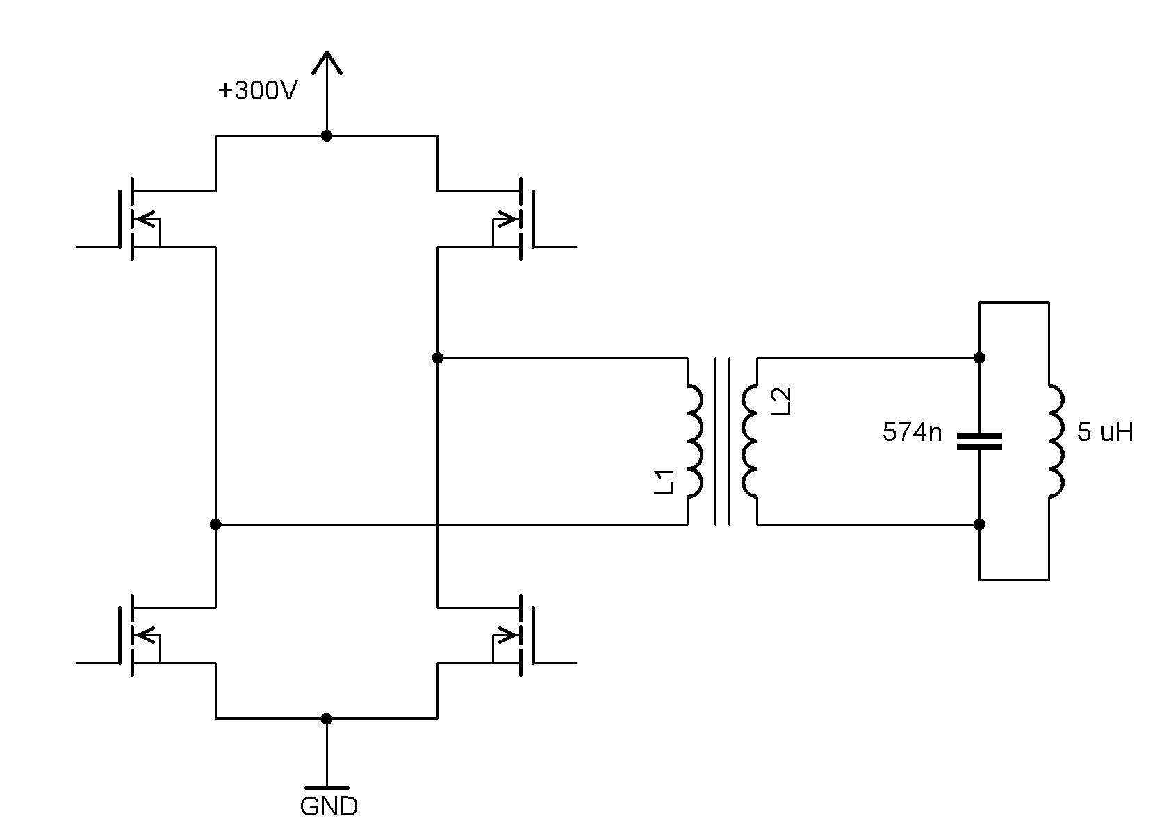

jde mi hlavně o to trafo,nemam s tím žádné zkušenosti ještě jsem nespojoval dva obvody o různých Z trafem.
(64.77 KiB) Staženo 108 x

no, nevim presne co to ma delat, chapu to spravne, ze napajis mostem civku (topeni) s pridanym kondenzatorem?
Jestli ti nejde o nejaky prubeh napeti, ale jen o efektivni proud civkou, tak bych to skusil zapojit tak:
1. trafo bych vyhodil
2. pro spojeni mostu a LC bych pouzil diodu (dostatecne dimenzovanou)
3. paralelne k LC bych pripojil seriove spojeni diody a odporu (dioda v zavernem smeru - ochrana proti prekmitum), diodu bych dimenzoval na dvojnasobne napeti a odporem nastavis maximalni proud pri tomto napeti, tak aby neprosvihnul diodu, pozor na utraceny vykon na odporu
Jestli jsem to pochopil zle, tak mi to prosim jeste jednou vysvetli

Tak tohle je přesně blbý výklad: diody v můstku, který to má živit střídavě?
Impedanci obvodu, který má indukčně něco ohřívat, asi stejně těžko spočítáš přesně - ohřívaný materiál výrazně snižuje Q obvodu a tedy i jeho maximální impedanci. V podstatě se vlastnosti cívky blíží jejímu ohmickému odporu, tak musíš koukat, aby proud tekoucí přes tento odpor neodpařil tranzistory.
A ty tranzistory, FET neFET, bych chránil diodami v závěrném směru, každý přechod D-S jednou. Možná by to něco zachránilo.
Jen ten transformátor, i když pro 100kHz vyjde celkem malý, mi tam připadá zbytečný.

pardon, ta dioda (bod 2 je nesmysl), to by pulka mustku nejela :-)
tedy i bod 3 je nesmysl, nejak jsem mel v hlave jen jednu polaritu (rozsekane ss napeti)
jedene spravne je to jak pise Hill...

Taky jsem nepochopil význam těch diod ,tranzistory ochrany mají.Já myslel že s rostoucí frekvencí Xl roste tak při rezonanci přece nemůže téct stejný proud jako přes její ohmický odpor.BTW našel jsem podobný bastl : http://images.google.cz/imgres?imgurl=h ... I%26sa%3DN

Já bych možná sériově s tím rezonančním obvodem dal nějaký odpor pro omezení proudu. Bez něj podle mě ty tranzistory nemají šanci. Průběh napětí na tom LC je totiž sinusoida a na můstku je obdélník (pravděpodobně). Takže při sepnutí tranzistoru je tam velký rozdíl napětí a odpor žádnej, protože při rychlé změně napětí se kondenzátor chová jako zkrat.

Odpor asi nebude to pravé ořechové nehledě na to že tak velký bych asi nesehnal (výkonově), jj je tam obdélník.nebudu právě tohle úkol toho trafa ? že by mělo větší rozptyl a omezovalo tím proud na sec. ?
