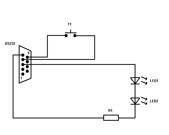

Zdravim,
jaké součástky použít pro toto schéma? Jaký odpor zvolit?
Děkuji za rady.
(18.68 KiB) Staženo 118 x
#2 Příspěvek od Crifodo »
podle typu led (vyrábějí se od proudu 1 mA asi do 150 mA)
zvol odpor v rozmezí cca 10 kOhm až 56 Ohm. 150 mA ovšem neposílený budič většiny sériových rozhraní nedá, záleží jaký hw je na desce.
Pro nejobvyklejší LED s 20 mA vychází pro cca 12V a průměrný úbytek 1,6 V na diodě R=(Unap-2*Uled)/Iled=8,8/0,02=440 Ohm, z řady 470 Ohm. Logické úrovně na RS-232 ale mají obě polarity, na to pozor.

#5 Příspěvek od unknow »
a kdybych tam dal trimr pro nastavení jasu na ledkách, tak jaký by měl být? .. patrně by to chtělo odpor a trimr za sebeže? Jak to ale myslíš s těma oběma polaritama?

#6 Příspěvek od miroja »
LOG1 na RS232 je kladne napatie, LOG0 je zaporne napatie oproti zemi (cca 10-12 V; zalezi od PC).
#7 Příspěvek od Crifodo »
unknowne, trimr v sérii s minimálním odporem (tzn. pro maximální jas), obě polarity znamenají že v jedné logické úrovni je oproti zemi (špička 5 na canonu) plus a v druhé mínus. Opačná polarita obvykle LED zničí, protože má malé závěrné napětí, takže je potřeba tam přidat ještě v propustném směru diodu.
Vygoogluj si něco o RS-232.

#8 Příspěvek od unknow »
aha .. a jakou diodu mohu použít? ...
Díky
#9 Příspěvek od Crifodo »
v podstatě každou usměrňovací, milý unknown. Nebo dát obě LED antiparalelně a při log 0 bude svítit jedna, při log 1 druhá a současně se budou chránit před závěrným napětím.

#10 Příspěvek od unknow »
jj ..postavím a uvidíme. Díky moc. Mimoto pro ostatní - ten původní plán detektoru s infrasenzorem funguje. Tak pa

#11 Příspěvek od unknow »
jižiši pánové, nějak jsem si to vše pročítal a vlastně ani nevím ajký tedy odpory zvolit. Může být pevný odpor 100kOhm + trimr 0 až 500kOhm?

#12 Příspěvek od stepa »
Cumim jak tele na novy vrata 8O
Uved prosimte tvoje vypocty...s kolika kiloVoltama, nebo mikroamperama tech LED u toho COMu pocitas?
unknow
#13 Příspěvek od unknow »
zadne vypocty nejsou... rad bych použil dvě běžné LED diody (20mA).

#14 Příspěvek od Lukas-Peca »
Tak jak jsi došel na 100 kJ, když ne výpočtem? :lol:
