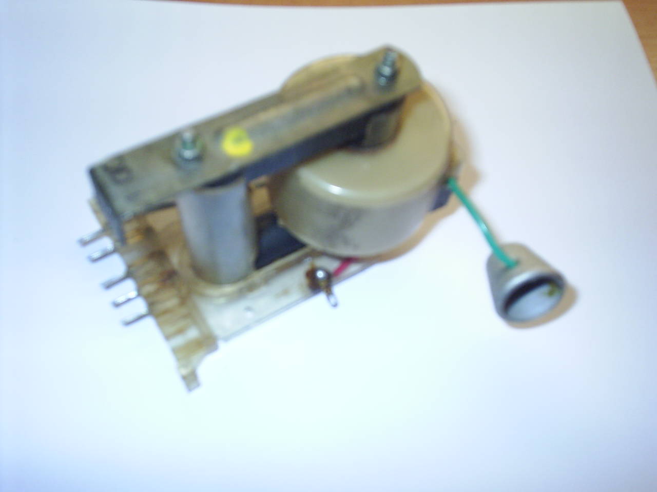

Zdravim, trafo má označení 6 PN 350 31.... a potřeboval bych o něm vědět co nejvíc např. sycení,počet závitů sek. atd....díky
Primár už jsem serval...

To je takový problém změřit počet závitů? Sycení... to budeš muset navštívit fórum Tesly Orava tak před 20 lety :D

Já to mam na svoji zdokonalenou Plazma kouli....já bych si to změřil ,ale vůbec nevim jak ??? :oops: :taunte:

Můžeš to udělat tak, že na jádro navineš nějaký známý počet závitů, pustíš do toho z nf generátoru nějaký proud a po změření napětí na všech vinutích (nejlépe osciloskopem) vypočítáš převod.

Treba si zhotovit pripravok k osciloskopu na meranie maagnetizacńej char. trafa(daju sa pouzit povodne vinutia), najdete to v akychkolvek skriptach, ktore sa venuju meracej technike, i zo vzorcami.
len na pripomenutie:
H=N.I/l N-pocet zavitov, H intenzita mag. pola(mag. napatie) l-stredna dlzka indukcnej ciary.
B=mi0*miR*H
B-mag. indukcia, mi0-permeabilita vakua, miR-pomerna permeabilita(POZOR je to funkcia H)
miR=f(H).
ui=-dFi/dT ui-napatie indukovane v sek. vinuti, dFi/dT-casova zmena mag. indukcneho toku podla casu.
Fi=B.s s-prierez jadra
Toto by snad mohlo stacit.
Bezne ferity FONOX pouzivane v trafach VN mali max. indukciu tusim 0,2T a chodili do 100kHz
Ivan

Ahoj. Tohle trafo jsem ničil ve svým prvním VN generátoru. Primár jsem dal pryč, sekundár nechal být a na místo primáru namotal tak 2X 3 až 6 závitů zvonkovýho drátu. Na to jsem připojil tento obvod http://www.ebastlirna.cz/modules.php?name=News&file=article&sid=106&mode=flat&order=0&thold=-1
což byl původně podle několika zdrojů měnič pro 40W zářivku (s jiným trafem). Na tomhle obvodu je úžasný to, že se rozkmitá úplně z každým symetricky vinutým transformátorem. Dá se tak velice rychle spáchat zdroj VN, pokud nevadí jeho žravost a nestabilní výstup (je to samokmit). Při 24V se to trafo probije. Výkon se dá ladit změnou odporů v bázích. Na seriózní používání to není. Spíš jako "demonstrátor". Oblouk je trs jisker. Pokud se doplní mezi kolektory rezonanční kondenzátor, napětí sice mírně klesne, ale oblouky jsou oranžový a horký, schopný cokoliv hořlavýho zapálit.

2. V případě výstupního proudu je to složitější - jednak je výstupní vinutí na opačným konci toho feritu a za druhé - to vinutí uvnitř je dost tenký. Odhaduji, že odběr z toho vinutí v originálním použití bude sotva v mA.

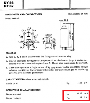

Pokud pravděpodobně byla pro usměrnění použitá elektronka DY87
tak proud nebude nijak velký:

Tak ona i DY87 má impulzní proud 40 mA, ale jenom 10 µs délku pulzu a max. 10% periody.

Ja však nepotrebujem usmerňovať. Prípadne môžem použiť nejakú modernú diódu. Ide mi hlavne o parametre toho trafa 6PN 350 31, resp. jeho VN vinutia 6PK 600 52.
Odpor vinutia je 730Ω.
