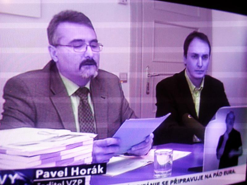

U teto telku byla v haji sitova pojistka. Vcelku dost ocouzena. Vse okolo site ok, hlavni elit taky ok. Zbyval mi pochybny pozistor. Po dopojeni demagnetizacni civky a zapnuti tv se telka rozjela. Nikde nic nehori, necoudi. Co je ale spatny tak obraz. Barva. No snad to z obrazku je patrne. Misto site cervene rtenky ma baba rty modre. Pekne prosim nema nekdo schema. I kdyz by demagnetizace fungovala nejak pochybne, neni prece mozne aby byla tak divna barva. Zda se ze schazi jedna z RGB jen nevim ktera. A ze by pri skratu pozistoru doslo k poskozeni rgb obvodu? Zitra projdu forum a zkusim nacerpat nejake informace. Kdyz by mel nekdo info na co mrknout, budu velmi vdecen. Telka je to segry, mel jsem na zjistovani problemu chvilku. Takze informace nic moc. Dekuji

Po prvé, ten pozistor kúp nový a daj ho tam. Alebo Ťa zabije cca 1-2€? Ak ho tam totiž nedáš, tak uvidíš fľakatý obraz. Ale, ak tam dáš iný typ, lebo je lacnejší, tak vyhoríš... :lol:
Podľa fota: Hádanka RGB:
R tam máš
B tam máš
Čiže? Ktorá to asi chýba?. Zelená. Na prvý pohľad. Ale, keď si pozrieš napr košele tích magorov, tak nádych G tam musí byť. To znamená: KÚP ten pozistor a neteoretizuj o tom, ako to bez neho musí ísť!
P.S. Prosím za všetkých servisákov: Keď budeš dávať naspäť ten zadný dekel, tak nezabudni, tam sú také vodítka, do ktorých tá doska musí zapadnúť, aby si ju nezlomil....

Dam tam ten pozistor, to jo. A original typ. O tom zadna. Jen me zarazil ten "barevny obraz". Treba pri zesileni je ten plot na obrazovce misto puvodne zelene, tak je ruzovy. Telka je, jako na svinu, na opacne casti Brna. A puvodni informace, to bude jen spatny vypinac, sem moc neveril. Ted koupim pozistor a budu doufat ze to bylo tim. Ale moc se mi to nezda. Moc prosim o schema.

robo píše:...Treba pri zesileni je ten plot na obrazovce misto puvodne zelene, tak je ruzovy....
O jakém plotu je řeč?
Nejsme náhodou ve špatné sekci? :wink:
robo
Příspěvky: 3499
#15 Příspěvek od robo »
Bargraf ci jak se tomu nadava. Graficke znazorneni zesileni. OSD- on-screen display. Neboj u zahradniku nejsme. Jeste k tomu pozistoru. Oznaceni na nem je EPC 05 a pod tim T205. Tak jsem to vcera opsal. Jenze strycek Google mlci jak ryba. Prosim , jake oznaceni ma original pozistor v teto tv. Dik
