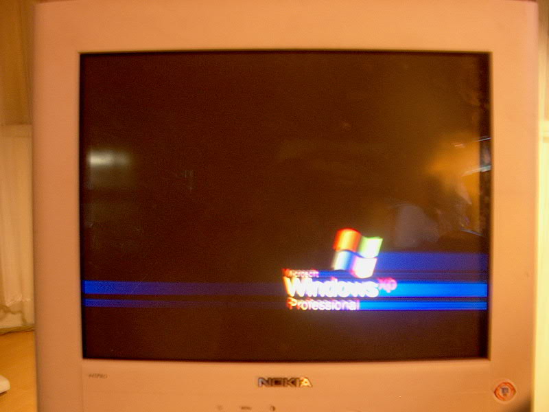

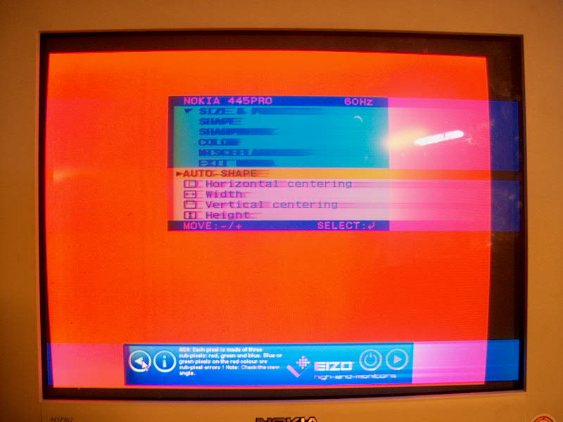

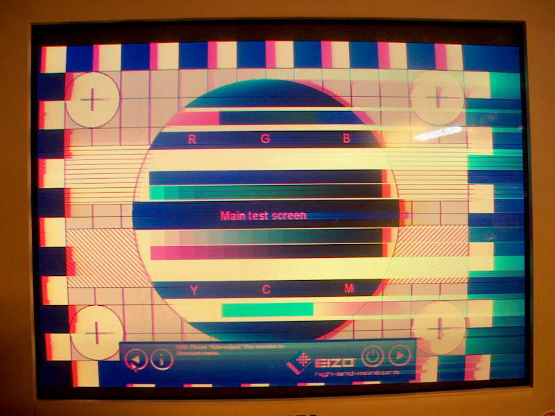

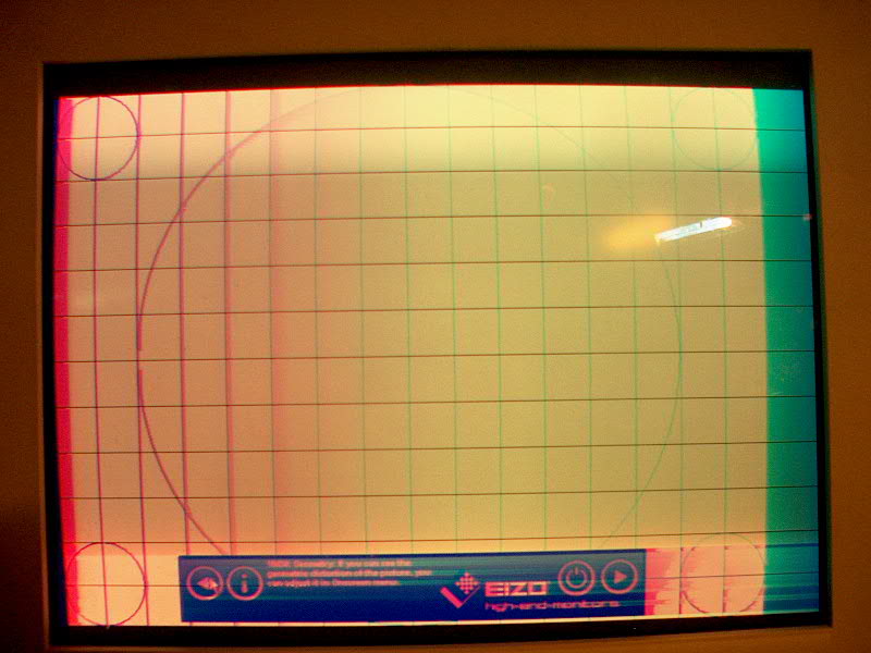

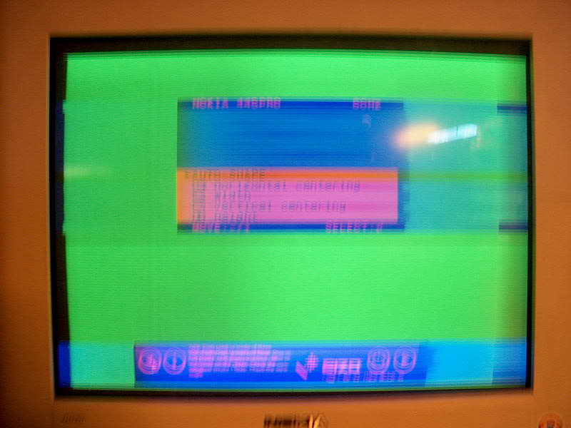

mam problém s monitorem Nokia 445PRO, který byl koupen jako nefunkční. Po opravě zdroje a horizontálního rozkladu zůstala stále jedna závada. Barvy v obraze jsou značně rozmázlé, viz foto v příloze. Docházejí nápady kde hledat problém ... Budu vděčný za každou myšlenku. Díky všem předem.
IM004950.JPG- (96.12 KiB) Staženo 144 x
IM004948.JPG- (95.47 KiB) Staženo 121 x
IM004949.JPG- (96.19 KiB) Staženo 119 x
IM004946.JPG- testovaci obrazec
- (101.86 KiB) Staženo 134 x
IM004947.JPG- testovaci obrazec
- (101.16 KiB) Staženo 118 x

Napájení IO je OK - 82V, dle dokumentace má být 80V.
Zajímavě se však chová žhavení, má být 6V, ale při zapojeném žhavení je 5,5V přímo na zdroji, na patici obrazovky už jen 5,1V a to při proudu 0,55 A. Po odpojeni žhavení vzroste na 6,6V, takže to vypadá i na problém ve zdroji a vzhledem k tomu, že ostatní napětí jsou OK, tak na sekundáru. Je tam však jen pojistka, tlumivka, dioda a elyt - ten už je nový, tak zítra zkusím vyměnit diodu. Doufám že není něco s vinutím.
K té záměně kanálů na RGB amp. - zkoušel jsem už včera prohodit R a B. Výsledkem bylo že červená naběhla velice slabě a nešla zesílit, modrá protažená až do dalších řádků. Bohužel ani jeden kanál není OK, není tedy podle čeho srovnávat. Pravděpodobně ale nebude OK, protože když jsem ho před chvílí zapnul, obrazovka svítila zeleně a po několi minutách se to upravilo zpět do černé, což by asi vadná obrazovka neudělala. No už jsem objednal nový kus, tak snad to nebude vyhozených 900kč zbytečně.
Ještě jednou díky všem za rady.
