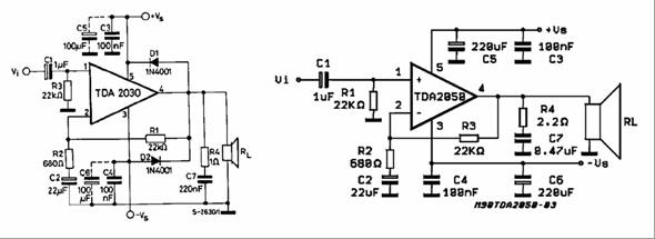

Pokud je TDA2030 zapojen podle datasheetu, mohl by se nahradit IO TDA2050, za předpokladu, že má dobrý symetrický zdroj. Vyměnili by se pouze R4 a C7. 2050 má sice o nějaký ten watt vyšší výkon, ale vzhledem k tomu, že napětí ze zdroje bude nižší (pro 2030), vůbec nic tím nezískáš.
