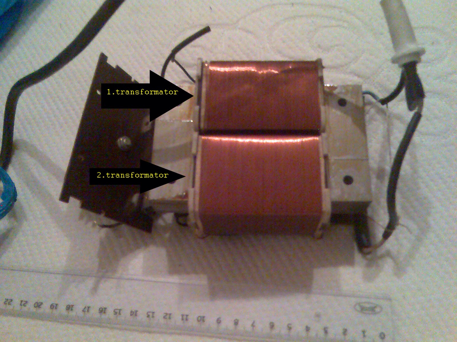

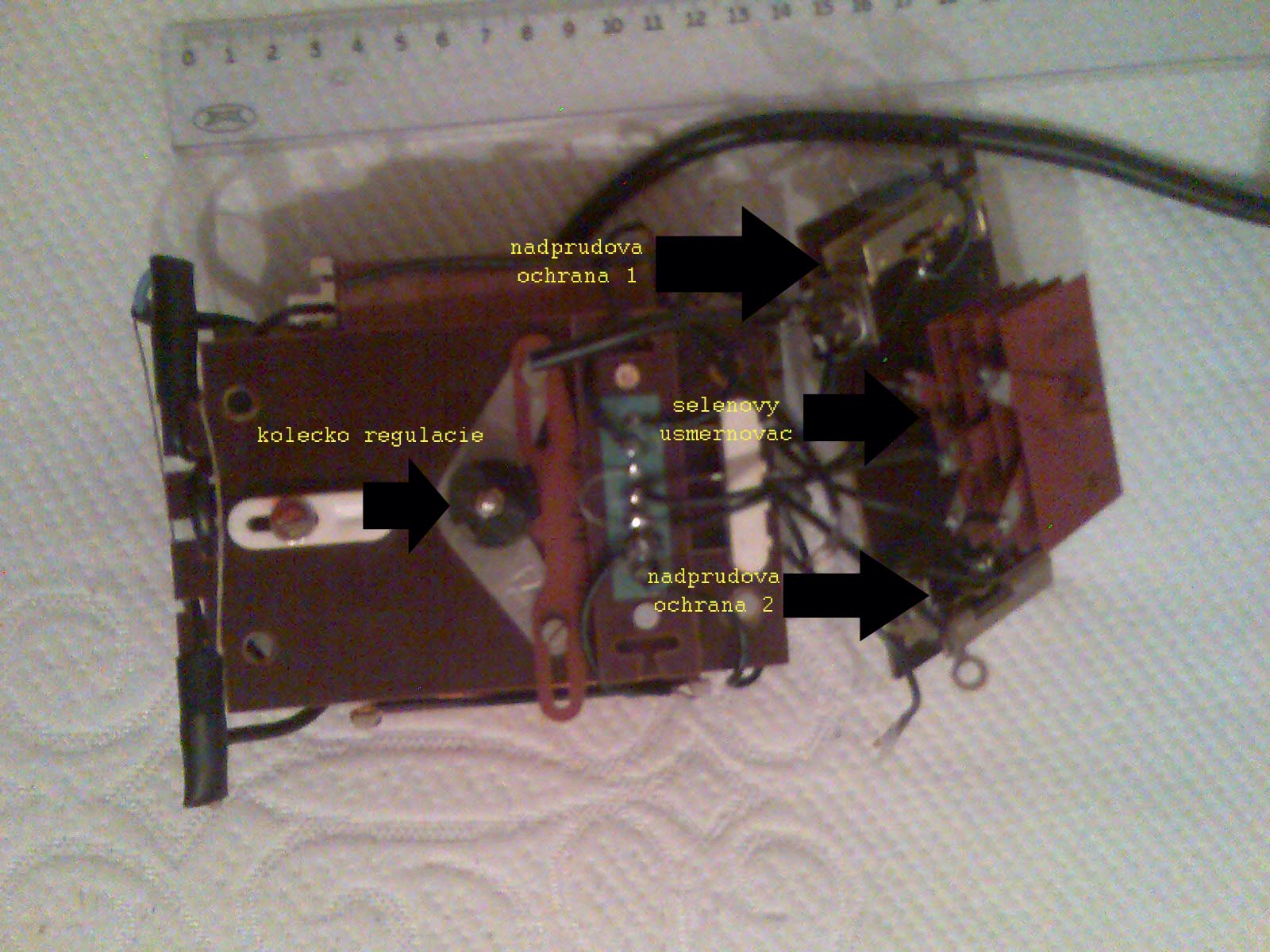

mam doma jedno piko trafo(na vlaciky) ale nejako sa mu nechcelo fungovat tak som ho rozobral a vnutro sa mi moc nepacilo tak uvazujem ze by som ho trosku prerobil je tam 2x trafo na jednom jadre primarne napatia su v serii 230V a sekundarne da 2x18V(myslim) je k nemu selenovy usmernovac(usmernuje len jedno vinutie) a 2x ?nadprudova? ochrana(na kazde trafo)chcel by som si z toho spravit stabilizovany zdroj ale neviem ci sa na to hodi to trafo, usmernovac a tie ochrany chcel by som to podlahttp://www.electronics-lab.com/projects/power/003/index.html ale na vystupe co najvacsi prud a napatie a napätie chcem ragulovat od 0 a aj s tym jemnejsim nastavovanim(myslim ze keby sa dali sekundarne vinutia seriovo tak by sa dalo z neho tahat usmernenych aspon 40V amozno aj 5A)trafko je dost velke(13x10x5cm)dalo by sa z rozmerov nejako vycitat aky ma priblizny vykon? a este povodna regulacia bola riesena na sposob Autotransformatora pricom kolieskom sa posuval spoj medzi jednotlivimi sekundarmi bude to vadit? dalo by sa to nejako vyuzit?

2x trafo som pouzil len pre lepsie predstavenie ako to asi je na stitku je 220v primar 33,6VA(zda sa mi to malo vzhladom na rozmer a pytal som sa profaka som mu to aj ukazoval a povedal ze to moze byt aj 100VA ale radsej sa spytam;)) sek 16V str 1,2A a 12V js 1,2A ked som meral naprazdno mi to odmeralo 18 tak som to napisal + prikladam foto keby som nieco zle napisal

Tak podívej, na 40V/5A zapomeň. Trafo se na stabilizovaný zdroj dá samozřejmě použít. Můžeš buď vybrat variantu 30V/1,2A nebo 20V/2A v závislosti na tom, jak zapojíš sekundární vinutí. Při první variantě nesmí být vstupní střídavé napětí stabilizátoru větší než 24V~, jinak budou ohroženy některé jeho součástky (OZ). :wink:

To, cos vykuchal, je původně napáječ PIKO typ FZ1 s jedním pevným výstupním napětím 16V/50Hz pro příslušenství a přestavníky na střídavý proud (osvětlení, výhybky, návěstidla) = dvojice šroubovacích svorek při pohledu shora (na ovládací knoflík) NALEVO NAHOŘE označená ZÜBERHÖR a jedním proměnným napětím 0 - 12V s dvoucestným usměrněním bez vyhlazení - určené pro regulaci rychlosti vláčků. Oba výstupy byly jištěny tepelným bimetalovým jističem s nastavenou hodnotou vypínacího proudu kolem 1,2A, překlenutým miniaturní žárovkou 16V/50mA - při přehřátí bimetalu se rozepnuly hlavní kontakty jističe a rozsvítila se žárovka, která byla do toho okamžiku těmito kontakty zkratována. Žárovka svítila, dokud jistič nevychladl a znovu se nesepnul. Pokud zkrat nebo přetížení trvalo, zavrčelo trafo (přetížení) a jistič se znovu do několika desetin sekundy vypnul. Regulace tepavého napětí pro mašinky se děla bezeztrátově, pojezdem pružného jezdce z fosforbronzu po pásu oholené mědi na povrchu sekundárních cívek - do série se selenovým usměrňovačem se zařazoval různý počet sekundárních závitů. Výstupní svorky byly označené BAHN.
Tato trafa jsem několika kamarádům přestavěl na kombinované napájecí zdroje s výstupy krom původních 16V střídavých pro přestavníky i 14,5V ss pro osvětlení a impulsně (PWR) regulovanám výstupem pro vláčky. Pokud máš zájem, můžu někde vyhrabat schéma toho impulsního regulátoru a stručně Ti popsat celou úpravu. Nahradil se přitom původní šipkový knoflík a část vnitřností, původně sloužících k regulaci a komutaci výstupního napětí pro vláčky. Je velká škoda, jestli jsi vyhodil původní plastovou krabici - měla dobré krytí, nutné pro možnost obsluhy i velmi malými dětmi bez nebezpečí úrazu elektřinou.
