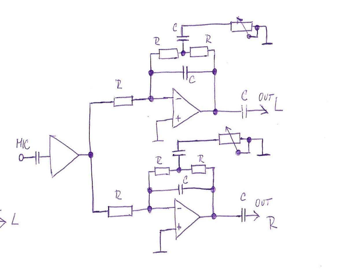

asi je to hlupost ale takto by to fungovať nemohlo?

a co by to mělo dělat?
