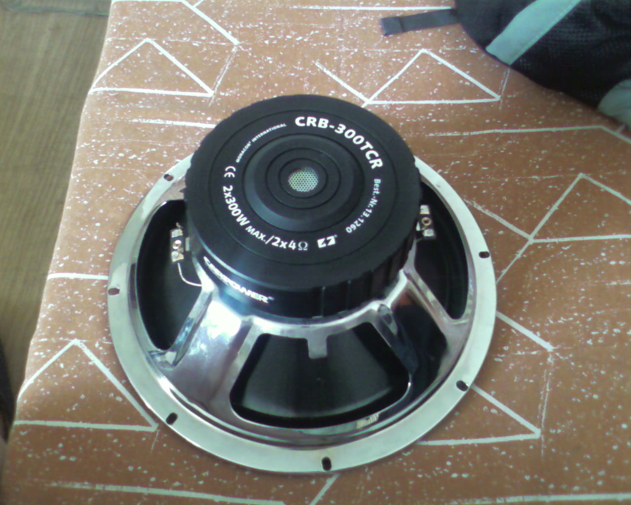

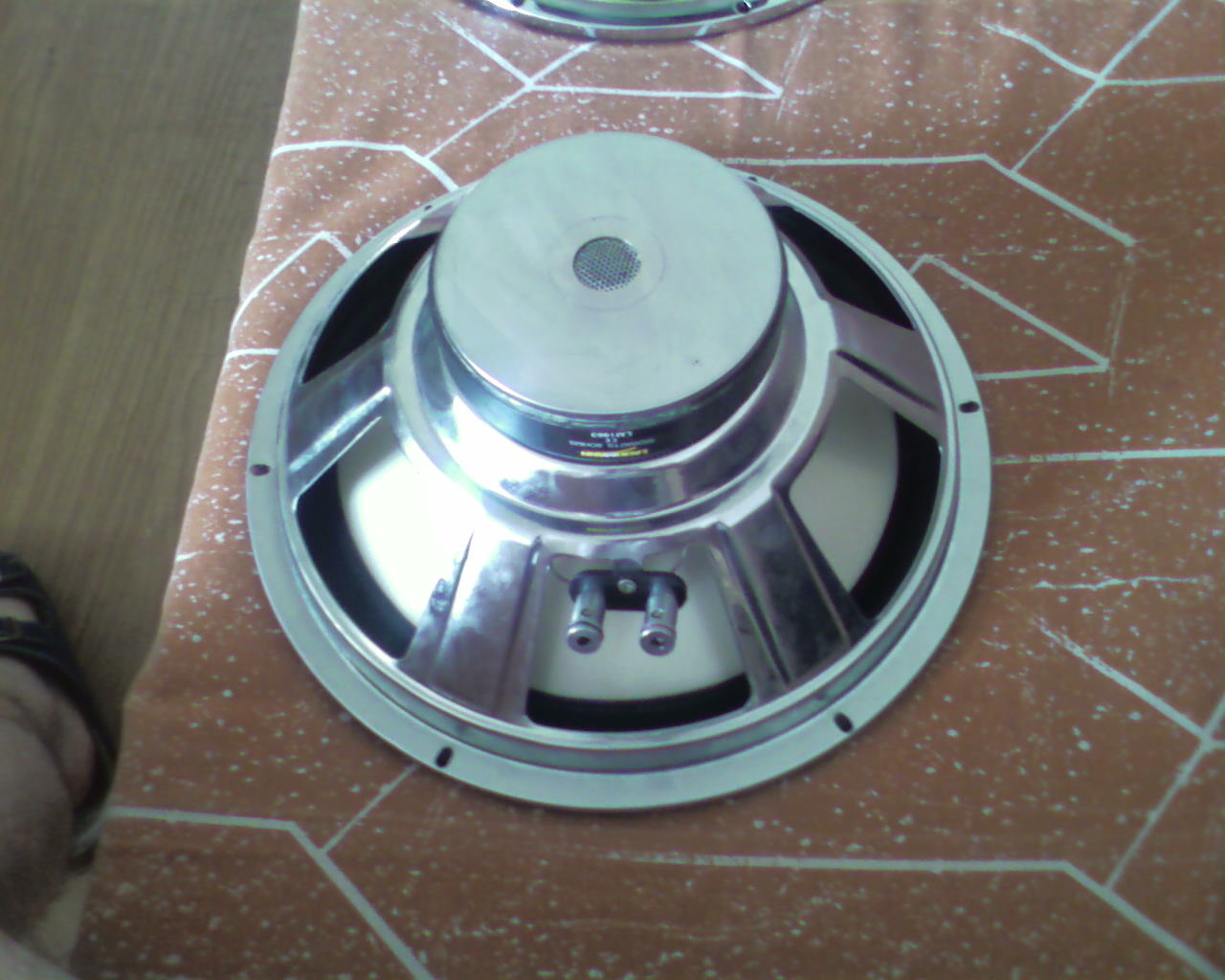

Dobrý den potřeboval bych radu týkající se dvou basových reproduktorů, první 650w 8ohms a druhý dvoj cívka 2x300w 2x4ohms při zapojení k dostatečnému zdroji repro chrčí domnívám se že by to mohlo být cívkou která asi bude zničená nešla by nejakým spůsobem opravit ,a kdo to dělá kontakt, popř jestli se to vůbec finančně vyplatí . Díky

Zadej si tady do vyhledávání výraz "TVM" a prohlídni nalezené. Je to někde ve fóru.

To může být jen špatně vystředěné.

Firma Rolay, pan Štěrba, ValMez.
Jestli se to vyplatí je otázka, podle koše ty repra vypadají silně čínsky - kopie plecháče od Eminence, příkon je nesmysl, jestli to je 12", tak to chlazení vypadá jako u krámů s 2" cívkou. To budou nějaké pampidamp huhů pro autotunery, ne ? Reálná cena mizivá, prodejní libovolná.

www.tvm-valmez.cz , najdeš obdobný typ a určitě na něm nebude fantaskní příkon, ale údaj odpovídající normě IEC pro 100hod. trvalého příkonu šumovým signálem. Nic, co neodpovídá tvrdým normám a přísnému měření se ven nedostane.V TVM se takové typy neopravují, pouze vlastní produkce. Informace o opravách získáš v TVM u sl. Hájkové, tel. 571673389 , Po-Pá od 6:00 do 14:00.
Na ty Tvé kousky by se Ti možná podíval již zmíněný p. Štěrba, i když nevím, zda od toho Roman nedá ruce pryč, jejich kvalitativní úrověň bude někde, jak psal sendyx. Jinak: Roman Štěrba - ROLAY, tel: 571623948, Val Mez-Bynina. Tož tak. 8-) Hezký den! :wink:
