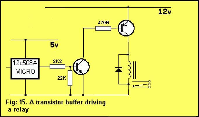

snazim se pripojit rele k mikroprocesoru PIC. Nalezl jsem schema, viz priloha. Ale potreboval bych to rele pripojit proti zemi. Nevim, jestli bych tam mel dat tranzistor PNP nebo jak to upravit? Mohl bych poprosit o radu?
Predem moc dekuji

vak píše:Dobry den,
Predem moc dekuji
Je to jednoduché - k původnímu zapojení přidej tranzistor PNP takto: Odpoj z kolektoru NPN vinutí relé s diodou, PNP tranzistor připoj emitorem na +12V, kolektor NPN přes R=100k spoj s bází PNP a do kolektoru PNP připoj vinutí relé s diodou (anoda na zemi). Pro klid duše ještě mezi B-E tranzistoru PNP dej R=100k.
