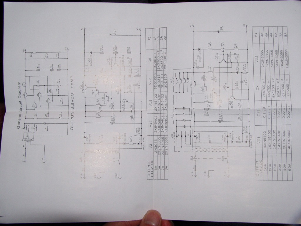

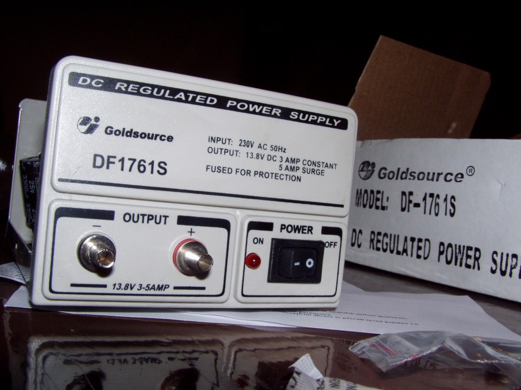

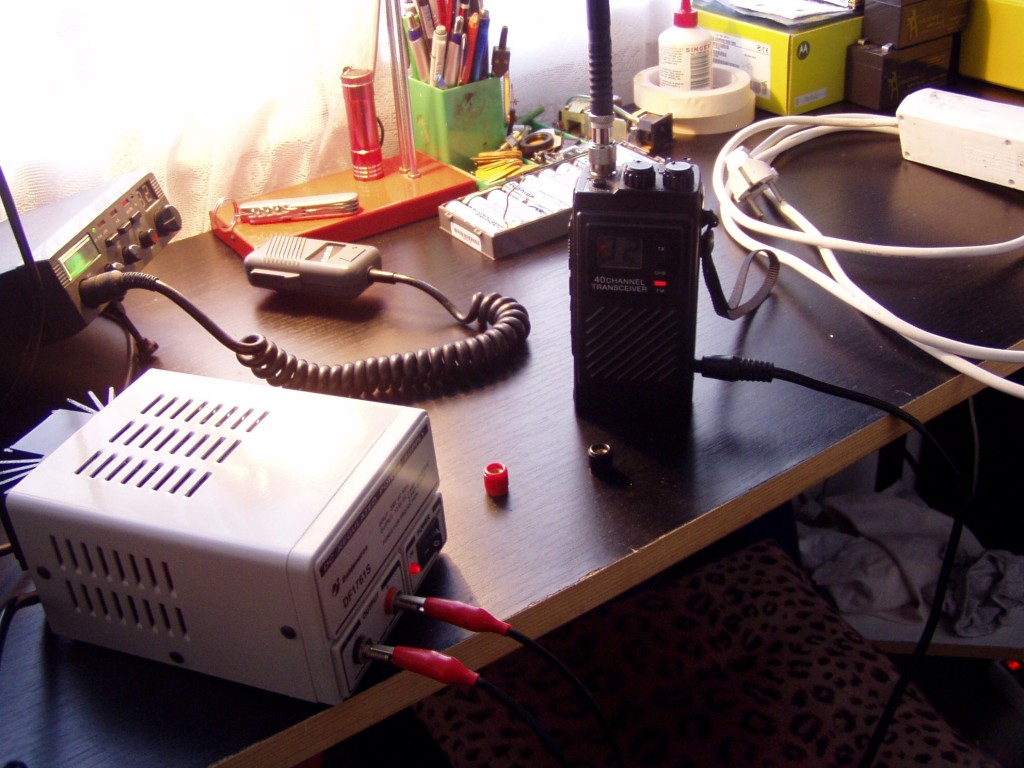

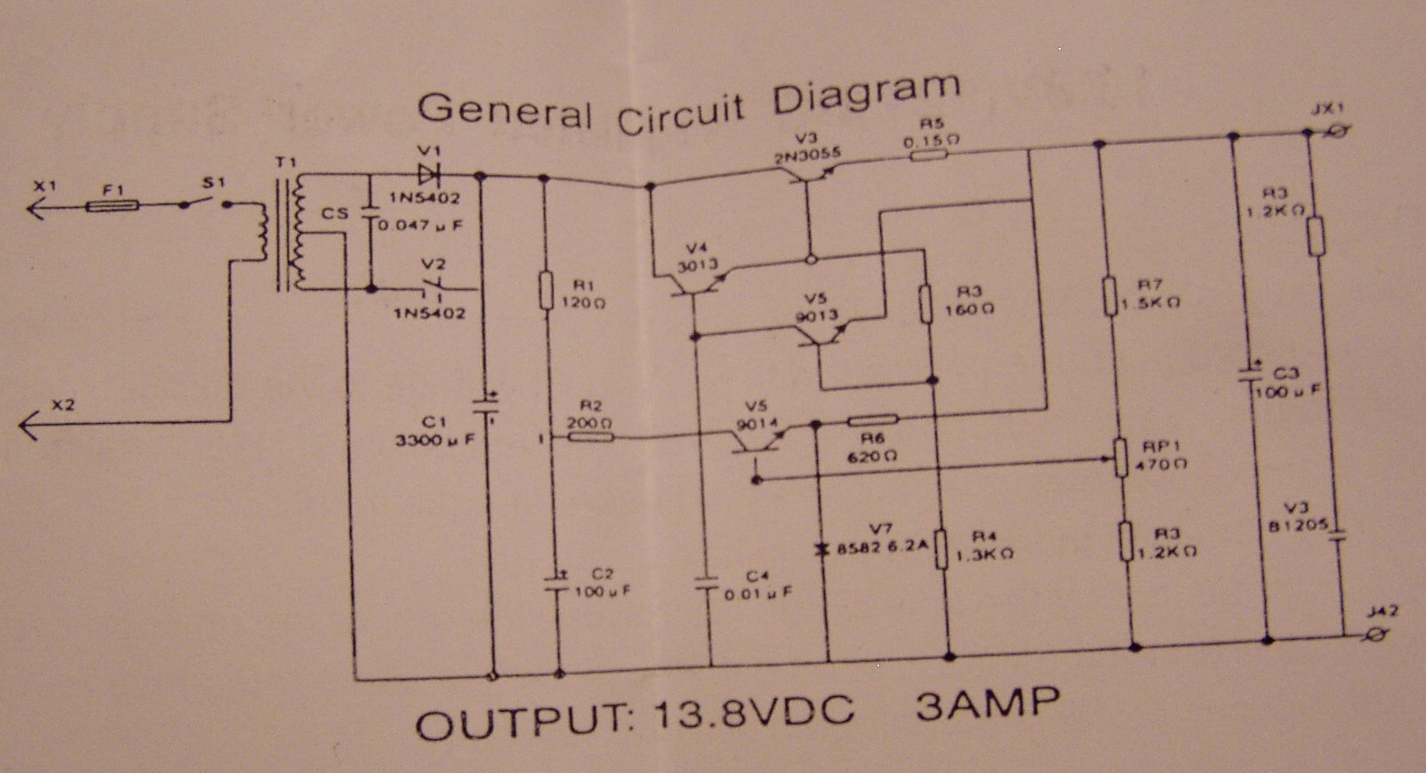

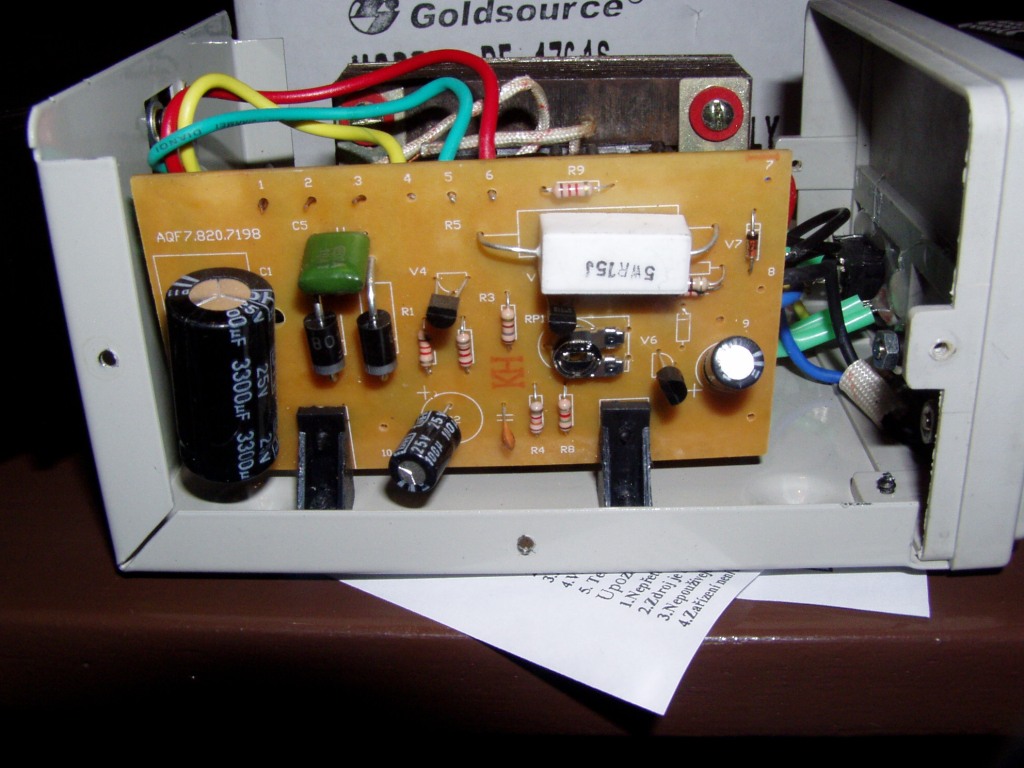

nazdar kupil som si zdroj DF1761s 13,8v 3A stal 880sk pripojil som ho na tu rucku alan 80a zkuska prebehla vinikajuco ziadny brum naju daco tie zdroje do seba . no nedalo my ta som ho hned rozobral vyzera to dost jednoducho mam aj schemu k nemu aj pajkovany je tak na rychlo .ale rozhodol som sa ho vratit pretoze vsetky suciastky bez trafa maju hodnotu asi 50sk som to pofotil schemu mam skusim nieco spravit na kolene 880sk sa my zda dost vela.

Fsatan, používaš zaujímavé postupy. :lol:
Tieto zdroje ako máš vyfotený sa pod rôznymi značkami a v rôznych farbách pod názvami CB master, Pan, Alan apod. vyskytujú už roky. Mnohé z nich sú výkonovo poddimenzované (talianske), pri tom nižšom uvedenom prúde niektoré majú veľké zvlnenie, pri tom vyššom do cca 10-tich minút odíde regulačný tranzistor, prípadne diódy. Celkom smiešne je tam aj napísané "fused for protection", jediná poistka je totiž v primáre trafa, a odchádza až po zhorení transformátora. 8O
Použi trafák aspoň 60VA, so sekundárom 16-18Volt, aspoň 5A mostík, filtrák 4m7/35V, výkonový trand napr. BD711 s veľkým chladičom, do kolektora+ z mostíka, báza cez zenerku 15V/1,25W na - zdroja, (ku zenerke paralelne kond 47u), medzi kolektor a bázu odpor 120 Ohm/1W napájajúci zenerku. Z emitora tranzistora bude výstup, proti zemi ešte doporučujem 100u a 100n ako blokovanie výstupu. Kondíkmi 100n nešetri, doporučujem ich dať medzi vývody usm. mostíka, pred a za regulačný tranzistor čo najbližšie k nemu. Nezaškodí aj na výstup prístrojová poistka T5A.
