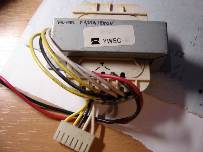

Biele droty: napatie na prazdno 34V,voci stredu 2x 17V, priemer drotu je 0.65mm .
Zlte droty: napatie na prazdno 63V,voci stredu 2x 31.5V, priemer drotu 0.4mm.
Rozmery stredneho stlpika jadra je 20x20mm .
Popripade ak by mohol niekto tu dat tabulku prudovej zataze drotu podla jeho priemeru bol by som vdacny.Myslim tu tabulku co sa pouziva pre navrh vinuti traf.DAKUJEM
DSC04012.jpg- (60.91 KiB) Staženo 133 x
