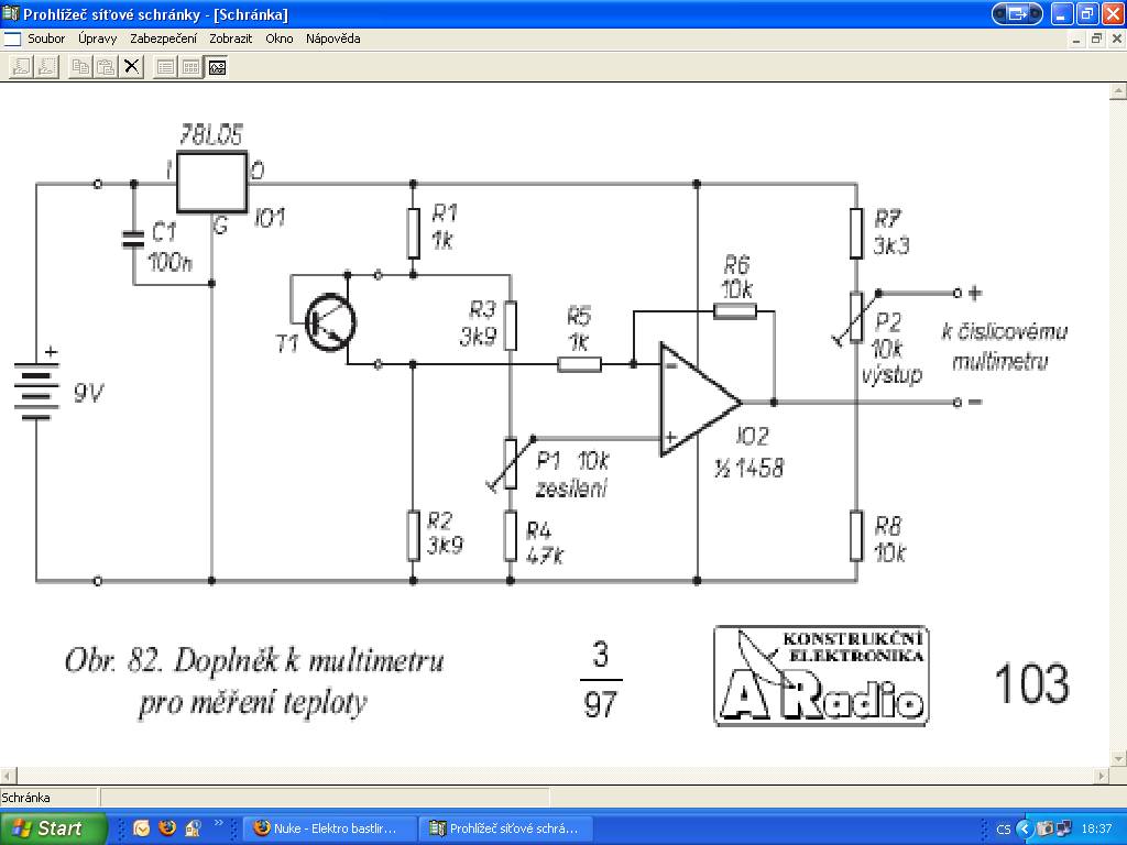

bohuzial,je to na caste meranie,ale dik za tu tabulku,aspon mi pomoze pri nastavovani......tak sa mi zapacilo toto zapojenie.ake zmeny by som mal urobit,ked tam bude pt 100?asi by tam mal byt zdroj konstantneho prudu...

obvody jsi jsou podobné, šlo by to malýma úpravama zmněnit
zásadní rozdíl bude, že při zvětšující se teplotě u platiny roste odpor a tedy i napětí, které pak měříš (při konstaním proudu jí procházející) a u diody (tranzistorové diody) při konstantním proudu Ic napětí Ube s rostoucí teplotou klesá
Zajdi si do knihovny a pujč si knihu o měření teploty, bude to tam srozumitelně vysvětleno a jako bonus dostaneš schémata a hned několik.

dik za ponuku s tym zepaxom,problem je ze to potrebujem uz zajtra....teraz ma uz spasi len nejaky tip k tej scheme...kedze PN prechod ma opacnu charakteristiku,asi by mal byt vystup na DMM medzi OZ a GND....???
