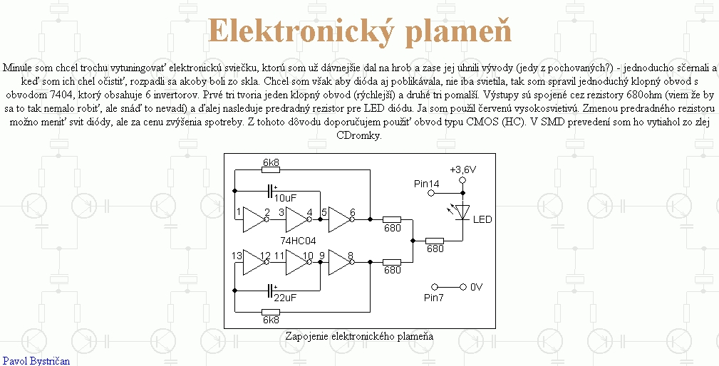

Tady je to schema,podle kterýho to mám a chová se to stále stejně.Ten kond 100nF jsi myslel jako do série s napájením? Ledka jen svítí a nebliká.Nepotřebuje to ještě nějakou úpravu??Díky všem za příspěvek!!

Tvoje svíčka asi nepulzuje, neboť po připojení napájení se oscilátory nemají jak "rozběhnout" (dostávají na výstup tvrdou 1 přes LEDku). Proto pomůže to chycení do ruky. Chtělo by to polaborovat s připojením malého kondenzátoru (1-10nf) na jeden z prvních vstupů hradel proti zemi nebo jeden z výstupů před odpory 680, kond pomůže při náběhu napájecího napětí na chvíli podržet 0 a zapojení rozpohybovat...

Jurbise píše:Tady je to schema,podle kterýho to mám a chová se to stále stejně.Ten kond 100nF jsi myslel jako do série s napájením?
Tak to jsou jenom dva oscilátory. Zkus je nejprve zprovoznit samostatně a proměř je osciloskopem.
