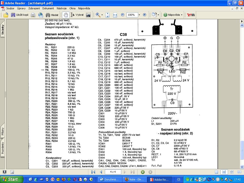

Nevím jak se to počítá vůbec tomu nerozumím a ani si s tím nevěděl rady někdo kdo je trošku dál než já.Vubec nevím jak mám nasobit odpor z kapacitou a v jakých veličinách ohm,kilo atd.Jsem z toho jelen a když to budu zkoušet přehazovat těžko asi jen sluchem poznám rozdíl.Nikde ani v seznamu součástek nejsou přibližné hodnoty kro toho kondezátoru a rozmezí 0.33-2 uF to je taky hodně kondenzátorů na skoušení.Budu vděčný za blišší pomoc pro tupouna třeba nějaký příklad toho vzorečku.

seznam součástek

Vzdyt mas vzorce uvedene v tom kousku clanku co si tady uvedl. Kondenzatory mas uvedeny rozsah hodnot...proste si vyber neco z rady(preci tam nebudes zkouset vsechny hodnoty...znovu opakuji-vsechno to mas v tom kousku clanku!) a dopocitej k tomu hodnoty rezistoru, aby ti to dalo TAU. Jake dosazovat jednotky...predstav si ze zakladni(Farad a Ohm), nebo v nasobcich v danem pomeru(napr. kOhm a milifarad). Zakladni skola :)

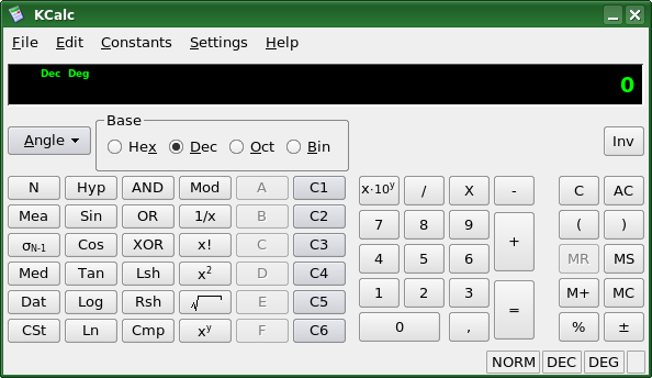

V tvojom operacnom systeme nie je poriadna kalkulacka?

#14 Příspěvek od tandel »
Bohužel používám GNOME. Ale teď je stejně moderní dělat všechno na internetu: http://www.ulteo.com/home/en/ooo?autolang=en
Příspěvky: 37416
#15 Příspěvek od rnbw »
Aha, v GNOME som kalkulacku raz videl a uz ju viackrat vidiet nechcem :)
Ano, dnes je moderne vselico, ale to neznamena, ze je to aj dobre. :wink:
Ked ale niekto nedava pozor na zakladnej skole, tak to ziadna kalkulacka nezachrani :D
