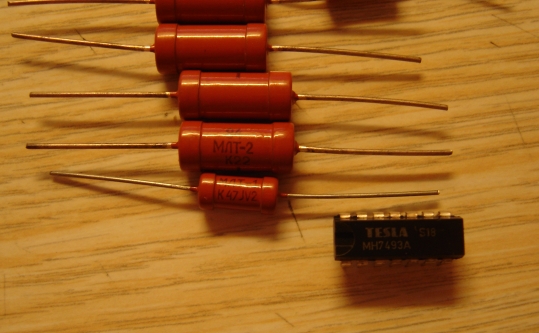

Dostal som sa ku kope suciastok,vsetky som nasiel az na tieto 3 typy.Nevie niekto co to su?Dakujem

Nechce se ti hledat na netu? Tak např. WSH 220A je hybridní OZ (TESLA Lanškroun).

No tak dobře: 2525V posuvný registr v 8-výv pouzdře http://www.datasheetarchive.com/specsheet/2525V.html

WSH220 je hybridní OZ. V pouzdře je čip 741 + FETy na vstupu. Dnes to nemá celkem žádný význam, když máme 156, 081 apod. Přesné vnitřní zapojení a parametry teď nemám po ruce, ale určitě se to dá najít v nějakém starším AR, popř. ve starém katalogu výrobce.

Neviete aku wataz maju tieto rezistory cccp vyroby?Oznacenie ak som to dobre prelozil tak MLT-1 a MLT-2 .Dakujem

CCCP produkt MLT-1 a MLT-2. Myslím na 1W a 2W a nejsou špatný.
