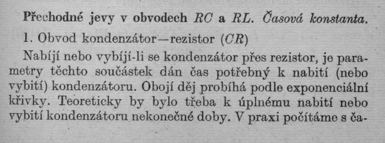

#4 Příspěvek od Radix »
Něco o tom je tady:
(59.1 KiB) Staženo 101 x

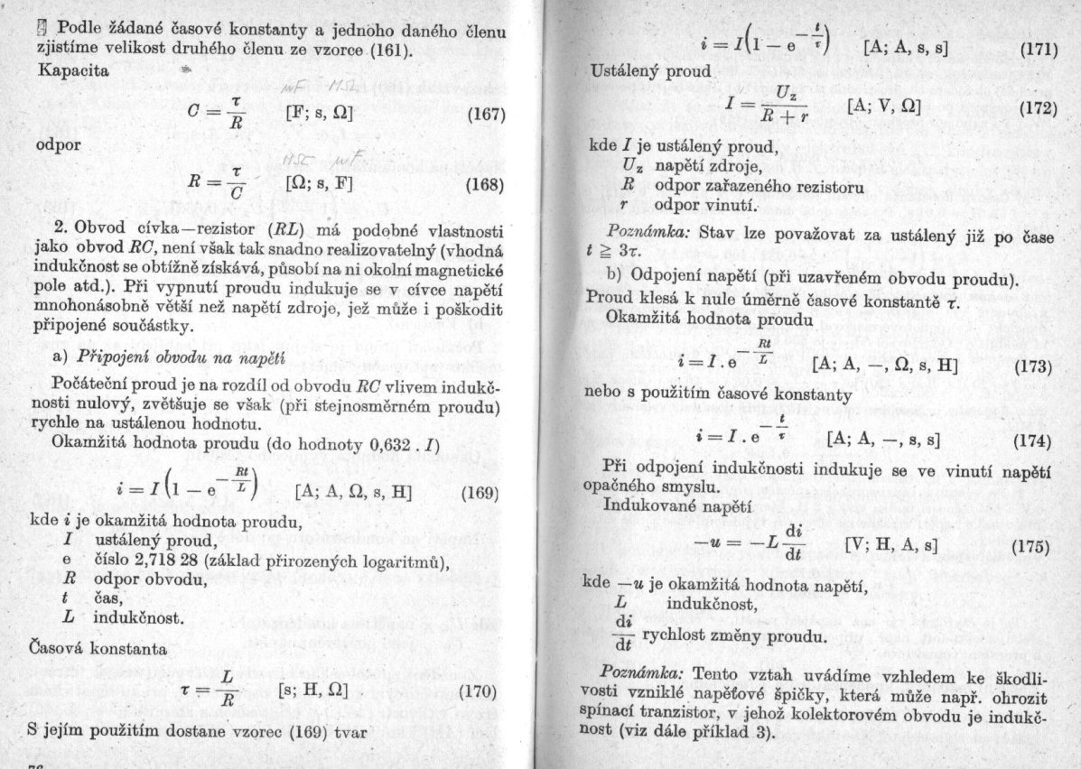

#5 Příspěvek od Radix »
Obr. 2

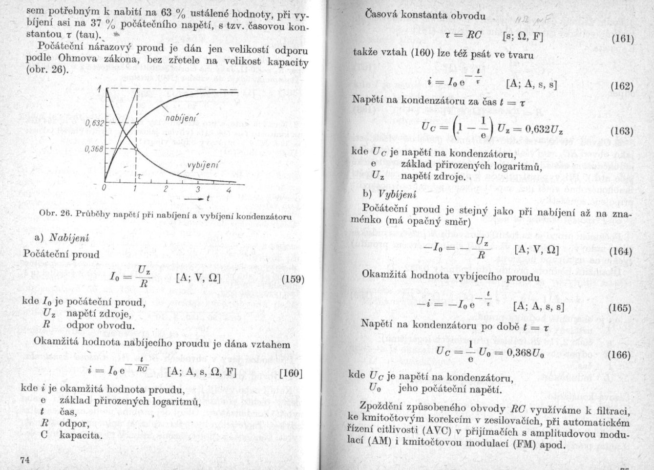

#6 Příspěvek od Radix »
Obr. 3
