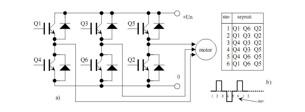

dybys mel soumernou zatez 3f tak muzes pouzit napr toto ale musel by si sehnat neco co by ti ridilo ty "ventily" ( trandy )
(37.3 KiB) Staženo 548 x

Lenže ten znázornený priebeh je presne to čo majú na výstupe klasické nesínusové meniče - modifikovaný sínus..ono to síce nie je obdĺžnik, ale je tam tá medzera medzi nimi, takže tie zmeny napätia nie sú až také skokové..lenže spôsobuje to rušenie, ktoré sínusové meniče nespôsobujú, pretože tam napätie rastie a klesá plynule..ozaj sa nenájde nikto kto už by videl ako je zostrojený kupovaný sínusový menič ? :cry:
