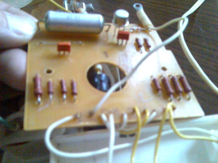

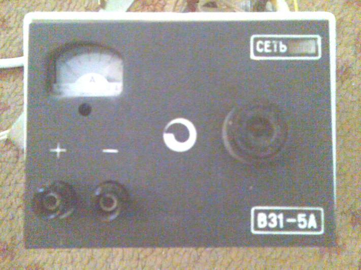

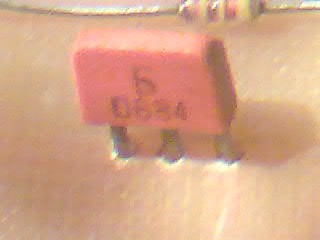

Zdravim vsetkych. Potreboval by som poradit. Sledujem, ze je tu mnozstvo velmi sikovnych ludi. Mozno sa tu uz preberala tema ruska nabijacka autobaterii, ale nenasiel som. Oznacenie B31-5A. Su tam zrejme tranzistory, ktore mi nic nehovoria. Rad by som zistil, prip. nahradil. Poradite? Dam nejake foto.

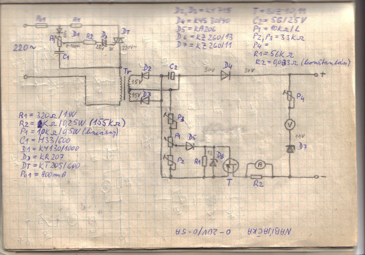

Schému takejto, alebo podobnej nabíjačky som niekedy dávno hodil na upload.
rus_nab.PDF
Nie som si istý či tam nie je jedna chyba, už sme o tom diskutovali. Namiesto tých ruských tranzistorov môžeš kľudne použiť BC238 resp. BC308 podľa typu.

Kamarat mal zhruba rovnaku mašinku a riešil to tak že urobil uplne novy zdroj lebo nemohol najsť nahradu za tie oranžove mrchy , mimochodom su to trandy na riadenie napetia na vystupe aspon myslim už je tomu cca
10 rokov on tam nechal len hlavny istič a to trafo a ako zdroj použil zapojenie s FET tranzistorom.
(203.28 KiB) Staženo 398 x

Na prvý pohľad zvonka pripomína nabíjačku NA-01, ale iba na prvý. Tá doska so súčiastkami je veľmi "riedko" osadená a určite nie je shodná so schémou na Uploade. /dolac/ Ale zase nie je tak zložitá, aby sa nedala zo zapojenia nakresliť - teda ak tomu človek rozumie. Tie tranzistory môžeš fakt nahradiť Tesláckymi alebo BC-čkami podľa vodivosti, akurát daj pozor na poradie vývodov - tie ruské majú bázu na jednom kraji.
Čo sa opravy týka - podľa mňa stačí premerať transformátor a polovodiče.

A až budeš hledat tyhle ruské parodie na tranzistory, hledej KT312 nebo KT315, ty jsou npn a KT361 - ten je pnp. To KT si nespleť s TESLA označením tyristorů, v Rusku to znamenalo (a furt ještě znamená) Kremnijevyj Transistor. Mám jich doma ještě asi hrst, ale na rovinu Ti říkám - největší umění v práci s těmito "tranzistory" je naměřit na nich vůbec nějakou hodnotu zesílení nebo dokonce vybrat pár s aspoň podobnými vlastnostmi... Pro ilustraci - to, co naprosto levou zadní nohou zvládal československý KC507 nebo KF507, bylo dost často nad síly Darlingtonovy dvojice složené z KT312/315 - myšlen je poměr zesílení/vlastní šum/napěťová odolnost/proudovéá zatížitelnost...

Líbí se mi nadpis - neznámé tranzistory. Jde o velmi dobře známé tranzistory z produkce CCCP, kterých se prý vyrobilo přes 8 miliard. Používaly se ve vojenské technice (např. MIG..., SU..., radary, vysílačky). Výmětové kusy šly do spotřební elektroniky.
To písmeno na pouzdře, psané písmem Cyrila a Metoděje, značí skupinu podle následujícího obrázku

To tandel: to znamená, že všetky oranžové sú KT315 a rozlišujú sa podľa posledného znaku? Druhý riadok naznamená nič?
Příspěvky: 21238
#12 Příspěvek od Hill »
Druhý řádek znamená kód data výroby.
