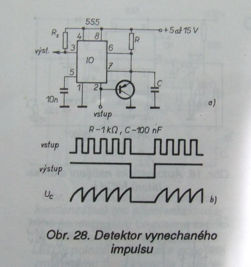

Zajtra sem hodím to zapojenie s 555, dnes som voľajako zdravotne Out.

Na toto zapojenie som myslel. Je v ARB5/94, str. 195.
(63.96 KiB) Staženo 113 x
