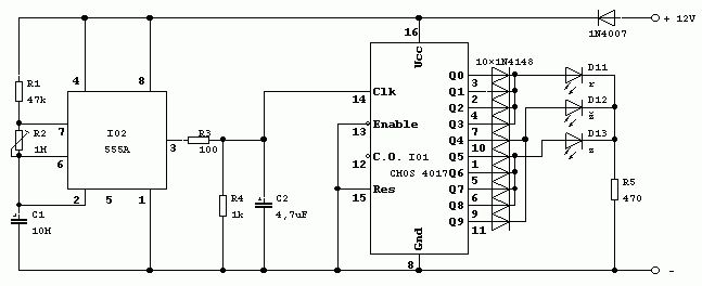

Dobrý den, všem. Potřeboval bych zvýšit počet výstupů (různé funkce...). Tento CMOS4017 umožňuje pouze 10 výstupů (jdou dokola). Chtěl bych připojit další CMOS4017 za stávající a to tak, aby první čítal od Q0 do Q9 a potom začal čítat ten další (Q0-Q9), případně další a další. Celé by to běželo v kruhu vždy po jednom aktivním výstupu (poslední Q9 by opět aktivoval Q1 prvního CMOSu). Něco jako posuvný registr. Chci pokud možno vycházet z tohoto zapojení. Předem děkuji za možnosti v tomto případě. Jiří.

Pokud trváš na té 4017, tak se ti bude zapojení jen a pouze komplikovat, protože není zrovna snadné řadit 4017 za sebou tak, aby byl pouze jeden výstup aktivní.
Zcela ideální je na toto posuvný registr, ten si můžeš udělat dlouhý, jak chceš :)

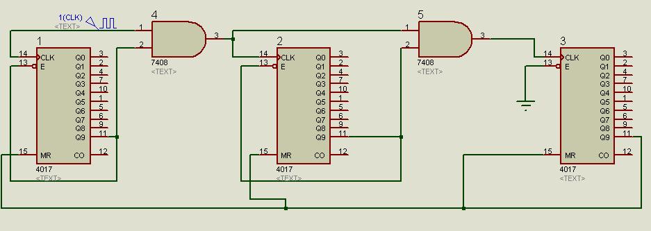

Nechce sa mi to moc skúmať. Čo spraví takéto zapojenie ?
Uvedomil som si to aj ja, takže takto by to mohlo byť ?

Ono to zas tak jednoduše nepůjde, protože po RESET jsou všechny Q0 v log.1 a tedy podmínka 1 ze... není splněna. Musely by se vypustit výstupy Q0. :wink:
Pro ViPali: Přece jen trochu zkoumání by neuškodilo. :wink:

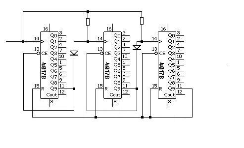

ViPali píše:Nechce sa mi to moc skúmať. Čo spraví takéto zapojenie ?
poběžej všechny na jednou a pak se zastavěj
tak jsem to zkusil upravit a výsledek "funguje". Jen prvni pin na tom druhým a třetím pinu je v log jedničce než doběhne první , pak je jen třetí , prostě jak čeká než přijde povel k čítání jemu.

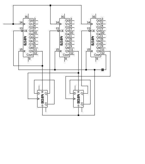

další řešení se stejnou funkcí s menším počtem hradel a stejnýho typu.

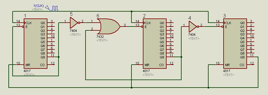

Môžem ešte raz?

Teď se mi to líbí, je to vtipné. Když se z počítání vypustí všechny Q9 a kromě Q0 prvního obvodu i ostatní Q0, mohlo by to požadavkům vyhovět. :wink:
p.s. Chtělo by to vyzkoušet na simulátoru.

masar píše:Teď se mi to líbí, je to vtipné. Když se z počítání vypustí všechny Q9 a kromě Q0 prvního obvodu i ostatní Q0, mohlo by to požadavkům vyhovět. :wink:
já jsem to svoje simuloval a jak říkáš když vypustíš q0 a q9 tak to funguje jako posuvnej
