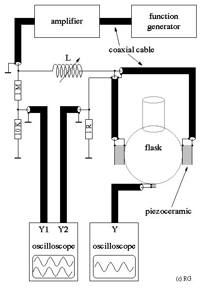

Rovnako ako na obrázku, mienim pripevniť ku stenám dva tlakové 100 W-vé piezo (alebo magnetostrikčné ) reproduktory. Ten na obrázku má udávané spektrum až do cca. 30 – 40 kHz.

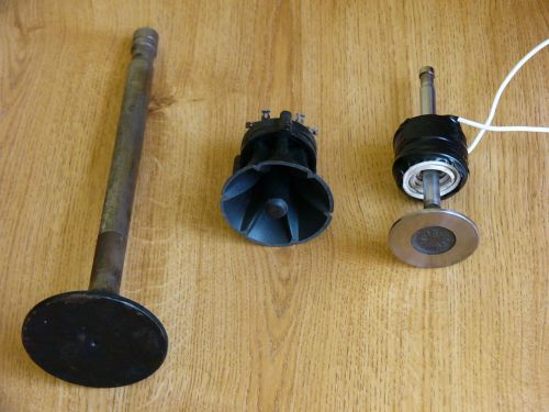

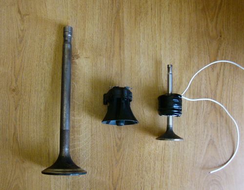

Predpokladám, že závity budem musieť dať po celej dlžke tyčky.

Vedel by s mi skôr poradiť s konštrukciou magnetostrikčného meniča
Dostaneš zopar tetawatov grátis
Na co potřebuješ dělat magnetostrikční měniče? - Takový pieza seženeš docela snadno. Třebas k ultrazvukovým vanám, nebo z "mlhovačům".
Možná by se daly i použít ty "piezoplechy" za pár korun, když s nima oblepíš baňku a budíš je všechny z jednoho zdroje VF. (dyť nejsou potřeba megahertzové frekvence). Jinak membrány do těch výparníku jsou kdesi i sehnání samostatně.

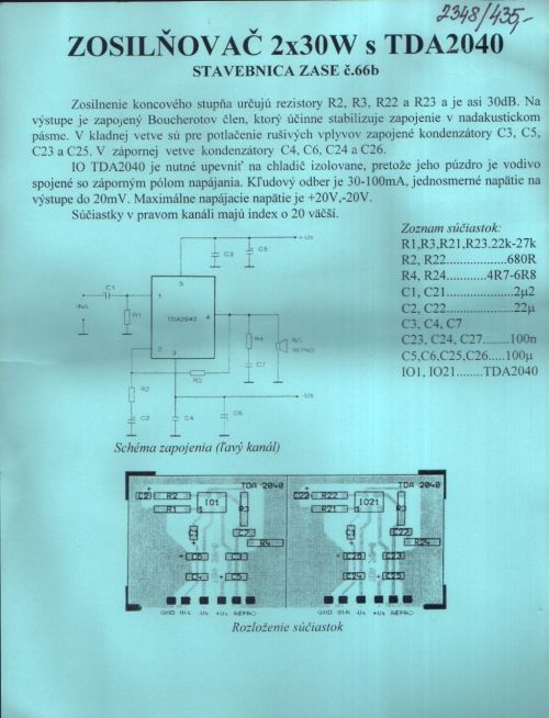

a ako zosilovač stavebnicu s
sonoluminiscencia
a okrem toho
zosilňovač.jpg- (52.81 KiB) Staženo 148 x
