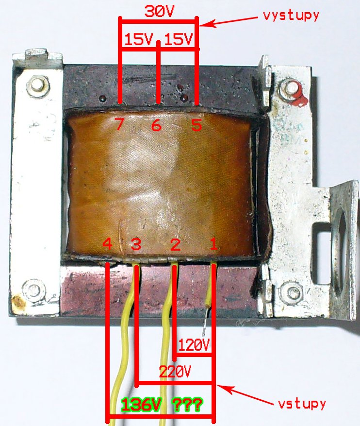

Takže potřebuji z trafa dostat ideálně 130V. Když jsem doma prohledával svojí všemocou krabici, tak jsem objevil soustavu trafo-kondenzátor-motorek z magnetofonu a všim jsem si že trafo má vstup na 220v i 120V, tak sem si řek, že se na něj podívám co z něj dostanu. Při připojení 220V na 1-3 jsem na měřil hodnoty jako jsou na obrázku a hodně mě zaujalo 136V co jsem naměřil mezi 1 a 4, to je totiž skoro přesně co potřebuju, ale takhle trafo určitě nemělo být zapojeno a hlavně tuším, že když je pin 1 společnej tak budu mít jaksi neoddělené nebezpečné napětí.
Tak mě zajímá jestli připojením nějak jinak se z toho dá dostat těch 136V odděleně nebo jestli by se to takto dalo používat.
Jinak to chci po usměrnění a vyfiltrování použít jako zdroj pro digitrony, takže odběr víc 100mA se mi snad nepodaří vygenerovat když jeden menší digitron si veme 2mA
