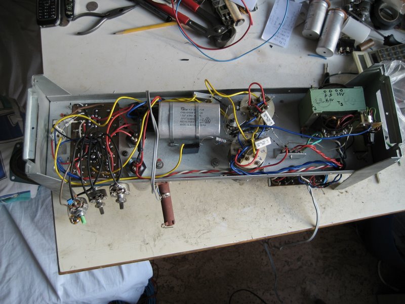

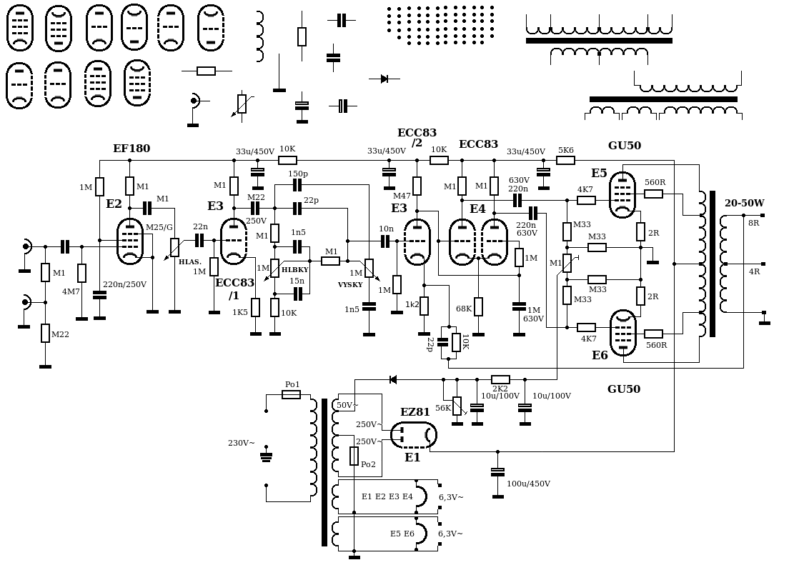

Caute vsetci!

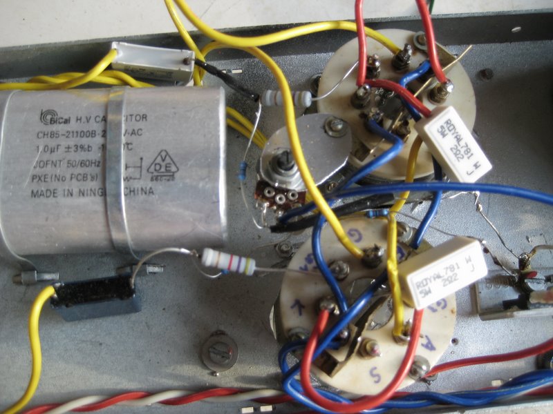

Potrebujem par rád.

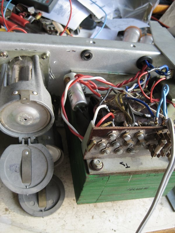

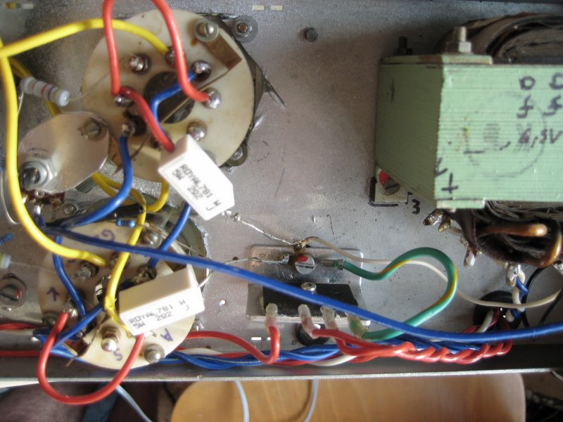

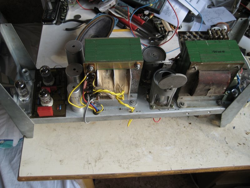

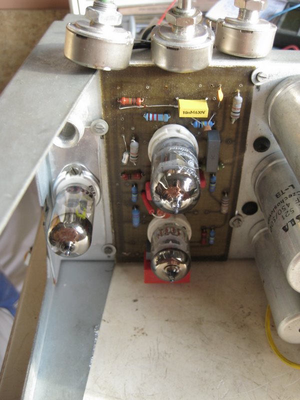

Staviam elektronkovy zosilovac s GU50 v PP zapojeni. Na zdrojove trafo som pouzil Trafo z modulu ustredne AUJ620, vystupak a vsetky schemy my moj dobry kamos z www.tubeamp.wz.cz (nová stranka www.tubeamp.sk) poskytol.
No potrebujem teraz zosilovac rozbehat, na G2 som nastavil -30V ale v elektronkach je modre svetlo aj ked som to stiahol na minimum.
Spatnu vazbu a invertor mam odpojeny zatial.
Diky

este dalsie foto

a este

#4 Příspěvek od Crifodo »
somorastik píše:
Asi jsi chtěl napsat na g1.
Co si slibuješ od 2 Ohm odporu v katodě?

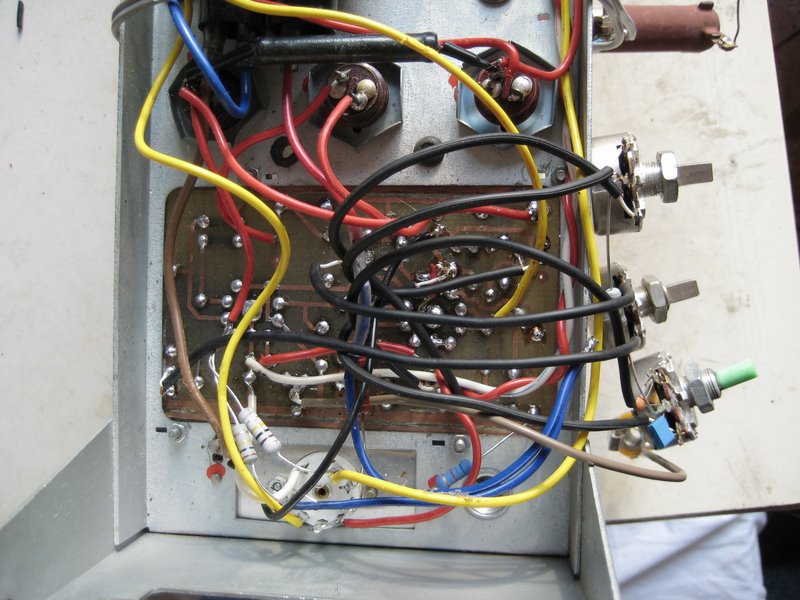

Takhle vytvořené vrabčí hnízdo bude mít všechny předpoklady ke kmitání. Dlouhé přívody a podivně rozložené součástky.
O kondici těch GU50 a o kvalitě VT nemáš pochyby?

Ten trimr v bias zdroji je opravdu zapojen dle schématu ?

Trimer ( vmojom pripade potenciometer) je zapojeny inak ako v scheme to som zabudol povedat, mam ho zapojeny podla AZK401, a funguje to skvele.
Ano myslel som -30V na G1
O Vystupnom trafe a o elektronkach nemam pochybnosti.
Diky
R.

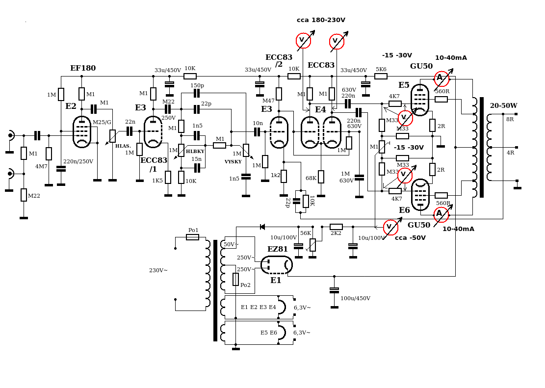

No a kolik jsou katodové proudy ?

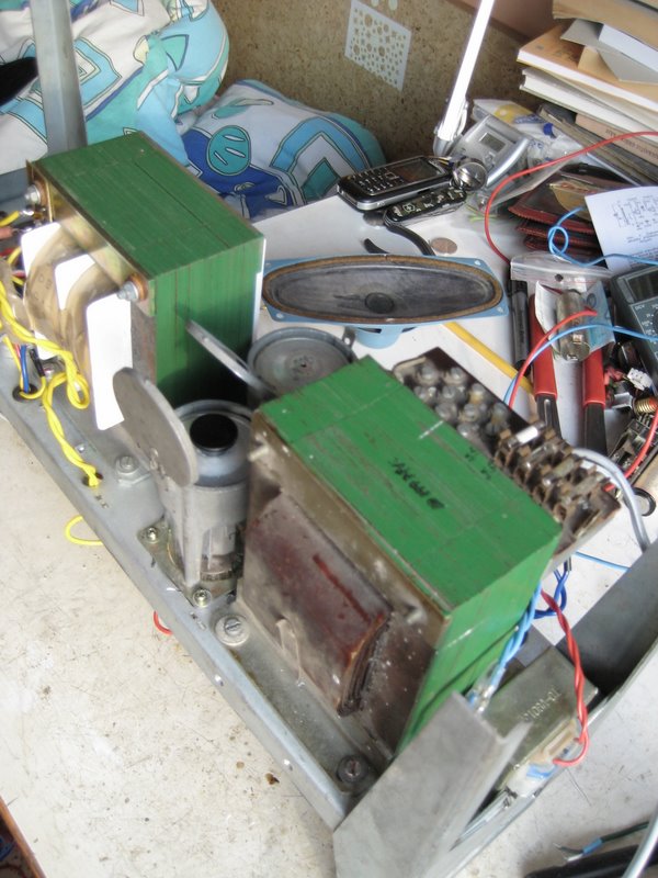

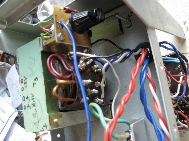

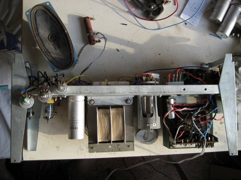

Si si istý že tie trafá majú byť natočené takto? ja by som to sieťové otočil o 90° aby nežiarilo do elektróniek a aj do výstupného trafa, inak budeš mať v repro. riadny 50 Hz brum...

Tak jen letmým pohledem se mi nezdá ten blokovací kondík 1M v anodě E3, myslím, že měl být v mřížce druhé poloviny E4. Nicméně modré světlo to určitě nezpůsobuje.

radekrd píše:Tak jen letmým pohledem se mi nezdá ten blokovací kondík 1M v anodě E3, myslím, že měl být v mřížce druhé poloviny E4. Nicméně modré světlo to určitě nezpůsobuje.
Mas pravdu, uz som to opravil

Takto

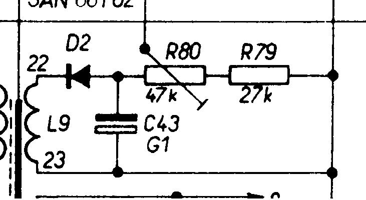

Obvod pro výrobu předpětí Ug1 a jeho regulaci, tak jak je nakreslen, nemůže fungovat bez zničení některých součástí (zkrat vinutí v krajní poloze trimru, přepólované kondenzátory). Modré světlo je méně škodlivé než rozžhavené anody a mřížky. :wink:

masar, mohol by si opravit schemu ak by si to vedel?
Mne to nefungovalo to riadenie predpetia na G1, tak ako si pisal, postavil som to.
Ja som si to urobil podla AZK401, to funguje dobre, lenze z 33V trafka (striedave) nedostanem na mriezku viac ako -28V
Mam tam 56k potenciometer a 22k odpor, kondik je 47uF/160V
Dikes

Maximální kapacitu C1 pro EZ81 předepisuje výrobce 50 µF, s předřadným odporem min 150 Ohm pro 2x250V.
Takhle jí dáváš pěkně zakouřit.

Ta EZ81 je na tej scheme len ilustracne, ja usmernujem diodovym mostikom.
