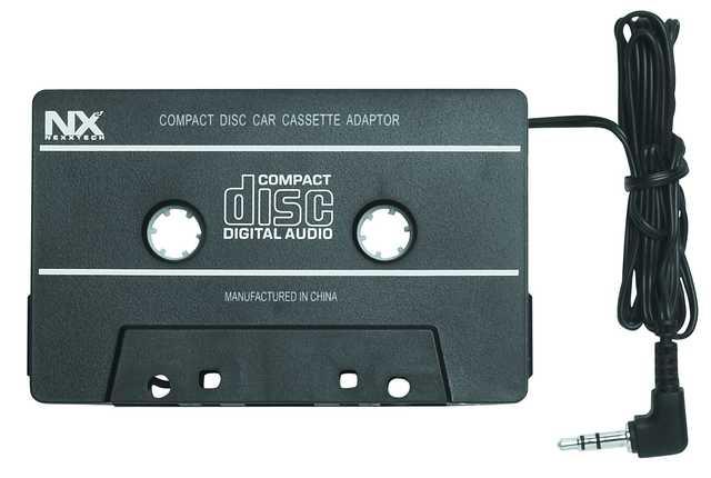

Pekne zdravim.V prilohe je adapter,ktory sa jednoducho zasunie do kazetovej mechaniky a tym padom vznikne stereo vstup.Ja som zo svojho radia vybral mechaniku a stereo vstup napojil namiesto hlavy.Avsak ako som predpokladal skresluje to,za co moze pravdepodobne predzosilnovac.Ako teda funguje tento adapter?Ma nejaky pasivny filter,alebo...?Funguje vobec?

#2 Příspěvek od Crifodo »
Nikdo není jasnovidec, aby bez typového označení, výrobce, schématu atd. vyslovil verdikt jestli to nebo to funguje.
principiálně jde o magnetickou vazbu z vysílací cívky do snímací hlavy, takže bude mít zásadní význam jak adaptér dodržuje inverzní kmitočtovou charakteristiku k charakteristice snímacího řetězce kazeťáku. Ta by měla být normalizovaná, ale to je jen teorie. V praxi jsou velké rozdíly. Řekl bych, že to je taková nouzovka bez nároků na kvalitu.
Víc ti k tomu rád řekne magnetický guru Hill.

No jedna vec je,ze to vyraba kopec vyrobcov-cena od 5 do 20 libier.Schemu som nenasiel a taktiez ziadne typove oznacenie.Aspon ten co som mal moznost drzat v ruke ziadne oznacenie nemal.V tom adapteri je tiez hlava-aspon sa to na hlavu podoba.Ja si myslim ze tam dojde k galvanickemu prepojeniu hlav,len nechapem co tam zabranuje tomu skresleniu...

Jednoduše: jestliže hlava na vstupu snímacího zesilovače dává 0,4mV při 1kHz v plné budicí úrovni, a ty tam připojíš místo ní 200mV z výstupu přehrávače, zesilovač to ořeže a máš z něj booster, tak se nediv.
Dokonce ani nepoznáš, že snímací zesilovač má od 50Hz do 1.33kHz skloněnou charakteristiku, kterou vyžaduje signál z magnetofonové hlavy, aby na výstupu chodil přibližně rovně.
Proto se dělá ten adaptér, aby se signál přenášel do hlavy magnetickým polem a na koncích vinutí se průběh signálu podobal tomu z normální kazety.
Zkrátka signál o vysoké úrovni můžeš přivést až MÍSTO VÝSTUPU SNÍMACÍHO ZESILOVAČE, tedy v žádném případě ne na jeho vstup. Leda bys předem snížil jeho úroveň asi na setinu a ohnul mu kmitočtový průběh opačně, než má snímací zesilovač.
#5 Příspěvek od Crifodo »
za 20 £ je už možná celý přehrávač s přímým vstupem :roll:
Galvanické propojení hlav je nesmysl.
Nevím jaké zkreslení máš na mysli, frekvenční nebo tvarové? Při zodpovědném dodržení charakteristik (a napěťových úrovní!) není důvod pro větší zkreslení než přes pásek, ale nemám tušení jak se v praxi daří dodržovat tomu adaptéru přesný kontakt s čelem hlavy, co se týče vzdálností, kolmosti, stability při otřesech. Moc tomu nevěřím.

#6 Příspěvek od Rayman »
V tom co mám já je jeden odpor a jeden kondenzátor pro každý kanál a magnetofonová hlava jako je v mašinach který měli revers aby to chodilo na obě strany a kolečko s několika převody aby to dělalo odpor pro unašeč v mechanice. Jinach to chodí celkem slušně ve spojení s CD přehrávačem.

#7 Příspěvek od Hill »
Když už je řeč o tom adaptéru: je to vlastně nf transformátor s 4 vzduchovými mezerami.
Na naprosto přesném kontaktu čela hlavy v tomto případě nezáleží, dokonce ani na kolmosti, nečte se přece záznam z pohybujícího se pásku.
Magnetické pole je vytlačené kolem štěrbiny jedné hlavy a uhne cestou nejmenšího magnetického odporu, takže při nepříliš vysokých nárocích na přesnost polohy hlav proti sobě projde tam, kam má - vstoupí kolem štěrbiny do snímací hlavy. Snad by vadila větší chyba polohy na výšku, ale většinou to moc není znát.

V některé knize z řady "304 zajímavých zapojení" na to byl návod. Byla tam obyčejná snímací mg hlava a na každej kanál jeden odpor a jeden kondík. Taky někde mám celej ten krám ale nemůžu to najít.
Edit: Tak už jsem to našel a rozpitval. Je v tom jen oodporovej dělič 1k/2k2, výrobce hama. (nikdy bych to nekupoval, získal jsem to zadarmo)
#9 Příspěvek od Crifodo »
no, vzhledem k rozměrům těch štěrbin i systémům celkově si ani radši nepředstavuju, jaká je závislost indukovaného napětí na vzdálenosti ani co to tím pádem udělá s přeslechy a amplitudou přenosu.
Čím se to vlastně napájí? jestli je tam pasivní RC člen pro úpravu charakteristiky, při obvyklých impedancích vinutí hlavy bude dost záležet na výstupním odporu zdroje signálu.

#10 Příspěvek od Hill »
Právě, že se impedance hlavy v kombinaci s odpory využívá k vyrovnání průběhu.
Pokud jde o vzdálenost, tak v tomto adaptéru dosednou hlavy na sebe natvrdo, žádná mezírka. Něco jiného je to s polohou štěrbin proti sobě, ale to lze obejít sbroušením čela hlavy v adaptéru tak, aby se štěrbina rozšířila z mikrometrové šířky na nějakou tu desetinu mm. Sice tím klesne o něco indukčnost hlavy, časovou konstantu L/R (a tedy zlomový kmitočet charakteristiky) lze ale dorovnat zmenšením sériového odporu, případně výstupního odporu toho děliče, ve stejném poměru.
Ovšem nemyslím si, že ta práce s tím za to stojí. V autě působí hromada jiných rušivých vlivů, které ovlivňují poslech, takže ta kazeta nakonec nějak vyhoví.

#11 Příspěvek od Crifodo »
No, nevím jestli bych si na hlavu hodnotnějšího kazeťáku chtěl tlačit jiným tvrdým předmětem a pak to provozovat v prostředí, kde není o klepání nouze :x
Mě zajímalo, jaké vlastnosti bude mít R-L-C korekční člen v případě, že do něj cpu signál z mp3 playeru s výstupní impedancí pro 16-200 ohm sluchátka a jindy z něčeho, co má výstupní odpor 10k. Co se u toho vstupu vlastně předpokládá jako zdroj signálu?

#12 Příspěvek od vicious »
Ako zdroj signálu sa predpokladá zrejme slúchadlový výstup čohokoľvek.

#13 Příspěvek od dudo02 »
Pani,ja pekne dakujem za vase postrehy.Nakoniec som to vyriesil tak,ze som napojil vstup na MP3player ,az na vystup snimacieho zosilnovaca,ako mi poradil Hill..Teraz to uz hra v pohode a pekne,takze ziaden adapter nepotrebujem kupovat :) .Len mam s tym dalsi problem na ktory zrejme zalozim nove vlakno,nakolko je to uz o niecom inom.
